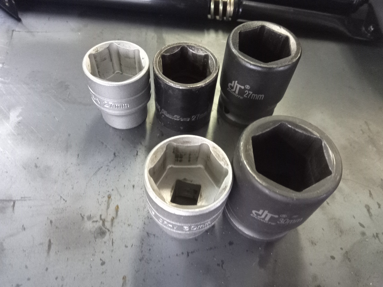

Přesnější by bylo bavit se o nutnosti dosáhnout tahu v ose. Praktický vem momenťák na 400Nm, prodloužení si udělej buď z tyče (dobrý jsou torzní tyče z náprav aut) nebo to nějak seskládej a dotáhni. Z měkotiny bych se nebál použít tělo tyče, třeba průměr 25, ale bál bych se o ty hranoly, ty by měly bejt lepší. Dolů můžeš použít kovanej ořech na rázovej utahovák, nebo z 3/4 abys měl dole hranol větší. Pokud je klíč na 400Nm, s 1/2, tak jej vydrží. Jeden takovej mám, ale stál 6,5tis, takže levnější klíče na tu sílu budou asi muset bejt v té 3/4. Ještě pošlu fotku ořechů 30 na 1/2 a 3/4 aby ti taky prošly dírou.
DwPetr
Příspěvky: 5236
17. 12. 2019, 11:30
Horní 3 jsou 27, protože kovanej v 30 nemám, spodní jsou 30.
1/2 má cca 40mm, 3/4 má 44mm v průměru.

Teď koukám že mě to celý nějak zmátlo.Pointa byla v tý tloušťce, aby se vlezly do díry, 3/4 bejvá větší, kovanej by prošel.
