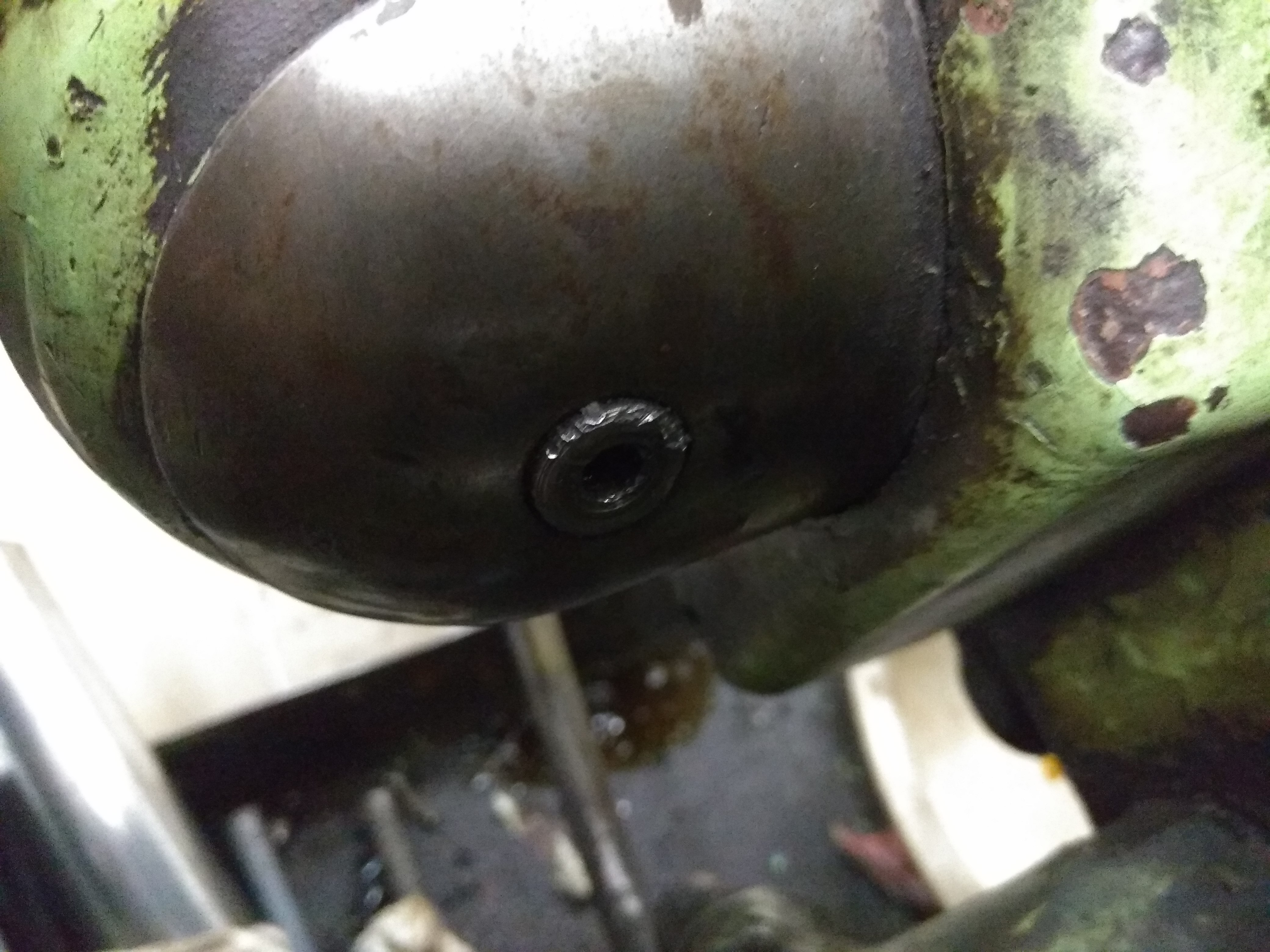

Takže ještě mě zajímá co je tohle a co se steluje tím šroubem?

A tohle fakt vytáhnout nejde...

Tím šroubem, pokud se s ním vůbec dá něco ladit, tak max. průtok oleje - pokud to není jen průtokový šroub. Nikdy jsem s tím neměl potřebu něco dělat, olej z těch hadiček tekl...

Mezitím jsem zjistil, že ten šroub pod deklem nortonu je asi jen na průtok respektive ukap. Celej ten válec je olejový čerpadlo pod šroubem je kulička která dělá vlastní váhou zpětnou klapku a až se náplní prostor nad ní tak to ukapne.
