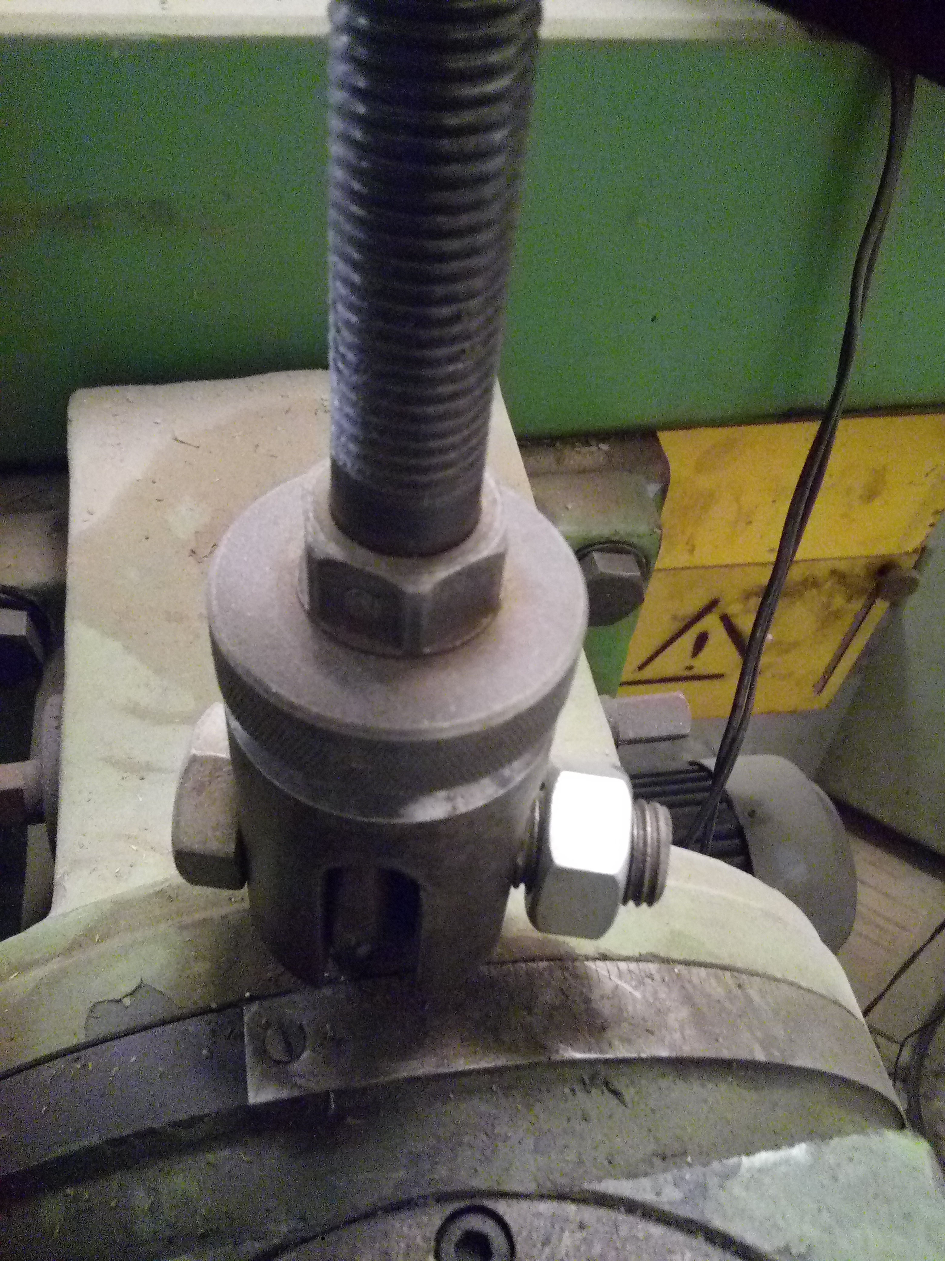

Do trámu je vložený pouzdro - v něm je čep s ložiskama. Ten vozík je na čtyřech kolečkách a ve vozíku závit M16. Nic složitého...
