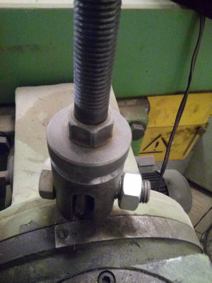

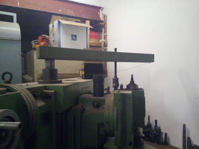

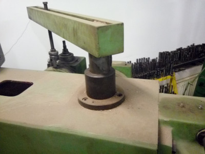

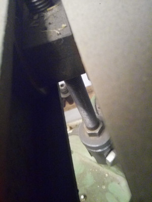

No do 30 let jsem to zvedal na ocasu... Ale jak starnu říkám si proč se zbytečně rvát. Ti Lupne v zádech a co pak, jen můj oblibenej svěrák má 80kg a dělička ta má své stálé místo na stole...
