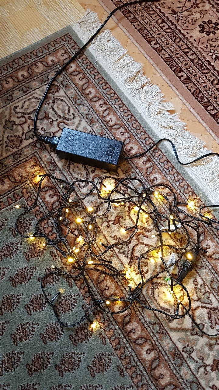

Malý bastl, taky bastl :) Nevíte někdo náhodou, jak jsou tato světélka zapojena? Dávám tomu hodně zabrat, když tam místo předepsaných 30V posílám 32V? Ď, T.
pavlík
Příspěvky: 896
Bydliště: Praha 5
22. 12. 2019, 2:17
Zapojení je obvykle tvořeno z několika (3?) paralelně zapojených sériově propojených řad LED diod (10?).
Pokud jim dáváš místo 30 V napětí 32 V, tak je to úplně jedno.
