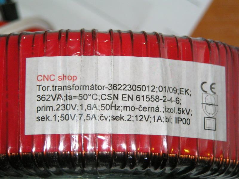

ferguson píše:diky, ale hore som si to precital. myslel som vyrobcu trafa. pochybujem ze CNC shop si vyraba cievky.
tak ako predava loziska, viem ze ich vyraba napr. SKF a nie CNCshop. rozumieme sa?
