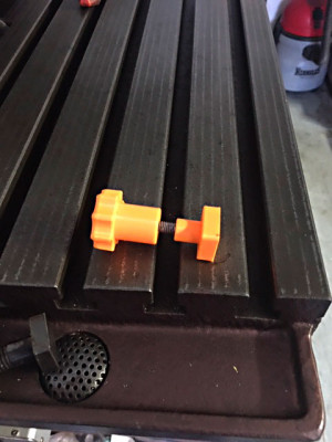

Takové malé předvánoční snažení. Dílna kde které mám své miláčky včetně FN20, je bývalý přízemní ateliér bytového domu. Z toho vyplývají určitá omezení - hluk, smradíky a taky nemožnost nějakých zásadnějších úprav. Podlaha je sice litej beton :-), ale je na ní lino. Sice staré komunistické - tedy kvalitní, ale lino. Při frézování si většinou udělám v celé dílně hroznej bordel a špony nosím na pantoflích po celém atelieru, ale tam mám koberce. :-( Nakonec jsem si udělal z 1mm polykarbonátu takovou stavenici průhledných zábran a podle potřeby je nastavěl okolo obráběného dílu a přichytil šroubem do T drážky. No a teď jsem jsem to "doladil" plastovejma šroubama, který stačí utáhnout rukou. Vloženej šroub je M6 a protože to má být trochu pevnější, tak je výplň 50% a ty dva kousky se tisknou asi 45 minut. Příspěvek berte jako vánoční odlehčení. :lol: :lol: Luboš

Za me dobry
Lepsi nez jen tisknout postavicky z filmu jak to vidim vetsinou na forech o 3d tisku.
