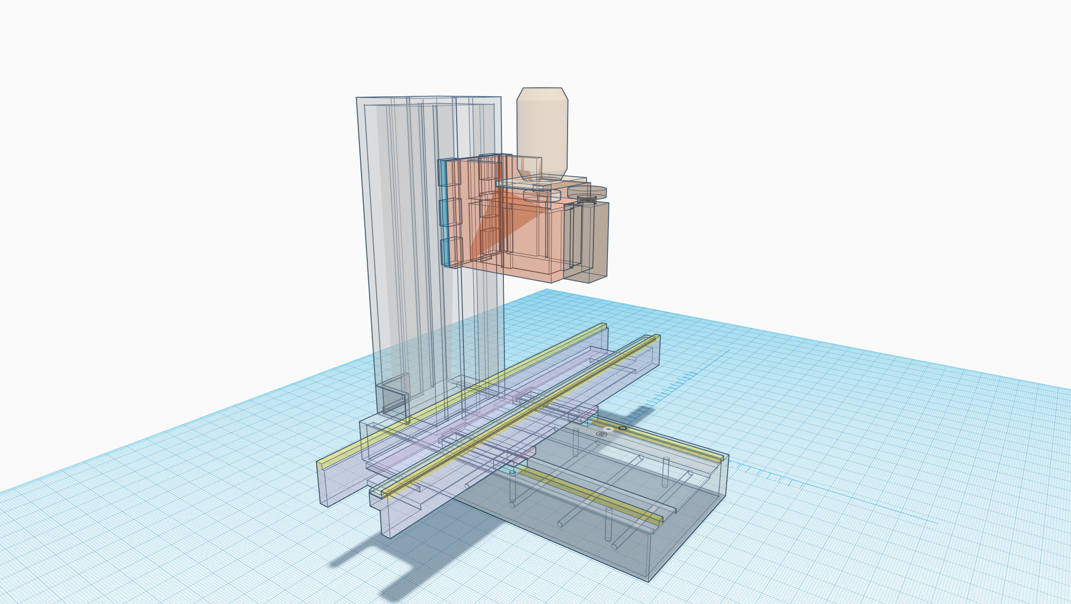

Co si myslíte o tom zda se mi může vylitím betonu až po opracování sloup pokroutí? Stěny min 20mm tlusté, protéz cca 400x500mm výška 1600mm.

Mariane, na síle stěn té ocelové konstrukce prakticky nezáleží. Pokud by se ten beton pohnul při zrání nežádoucím směrem, pak ta ocelová konstrukce jde s ním. Ty tahové síly, které v betonu vznikají, jsou o několik řádů vyšší, než je pevnost té oceli. Vůbec se u reálné konstrukce nedá předpokládat, že by ta ocel mohla vzdorovat. I běžný beton má jen několikrát menší modul pružnosti než ocel (třeba 5x). A toho betonu je tam mnohem více průřezu než oceli. Takže pokud se hne, ocel jde s ním. Takže to pokroucení záleží na tom, jak je to celé konstruované, zda jsou tam vnitřní ocelové prvky spojené s povrchem, které by ten ocelový povrch deformovaly a tak. Pokud to bude jen ocelový plášť a vyliješ jej, pak je dobrá šance, že vznikající síly budou působit všemi směry a povrch se ti nezdeformuje. Pokud se přidá přípravek pro zvětšení objemu, pak je dobrá šance, že se smrštění při zrání kompenzuje.
Ale obecně se nedá zaručit nic. Určitě bych nespoléhal na to, že se to nehne.

Takže je jasné, že ať bych dělal co dělal, tak beton při zrání roztáhne a pokroutí cokoliv. Musím tedy vymyslet další kompromis a to čím vylít sloup a čím základnu.
Sloup je uzavřený a váží cca 600kg. Kdybych to vyplnil obyčejným betonem, tak jsem na 1,3t a to už neodvezu. Budeme se stěhovat malým autem a chtěl jsem to vzít najednou (Barcelona). Když to nezaliji tak celé tlumení je v háji. Prostě to musím vyplnit teď tady v Praze a opracovat na tom co mám, protože pak už nebude na čem.
Podstavec je otevřený, 750x1600x200mm. Jojo, je to placka, ale to byl zase kompromis aby to vešlo do současné garáže a už to mám hotové. Mělo to být celé ve vzduchu na tlustých gumových blocích, ať jsou sousedé potichu. Proto zase kompromis. Podstavec musí být vyplněný něčím pevnějším, protože se s tím počítá do celkové tuhosti. Tam jsem tedy chtěl polymerbeton, který dobře přilne ke stěnám. Podstavec je tvořen dvěma L-ky 200x200/20 a deskou 650x1500/18mm a čely z plocháče 200/20mm. L-ka jsou spolu staženy 20mm závitovými tyčemi (místo plných příček). to se mi už osvědčilo při minulé stavbě a fakt je to velmi tuhé. Jen se to musí vylít polymerbetonem nebo obyčejným. Tam vejde tak 600-650kg betonu. To ještě pak zvednu, takže podstavec můžu vylít už teď.
Co ale s tím sloupem? Opracovat to teď kdy jde to duté??? Nebo to vyplnit polymerbetonem s keramitovými kuličkami, kde se dostanu na cca 1/3 váhy vyplně? Nebo to pak jen vysypat pískem?
Co je lepší na útlum vibrací? Volně pohybující se písek nebo dobře přilnutý lehký polymerbeton? Řekl bych že to druhé.
Takže prosím o radu. Co by jste teď udělali?
Tak nějak by to mělo vypadat. Ve sloupu nejsou nakresleny vy vzpěry a plocháče. Dole je pak ještě 20ks kotvících šroubů ze všech stran. taky nejsou nakresleny.
