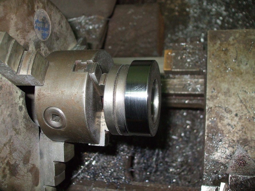

aga1001 píše: ↑30. 12. 2019, 8:36Zdravím ,neviem či reaguješ na moje čudovanie sa tomu ložisku miesto vačky, ale tu ide o to, že je tam založené kompletné ložisko. to znamená, že ak sa oska na ktorom je založené toči tak je aj decku jasné že keď sa vonkajší krúžok dostane do odporu tak sa zastaví a bude sa točiť len vnútorný krúžok s guličkami. Preto mi nejde do hlavy ,že ak bol niekto taký macher, že to dokázal rozobrať a zložiť, ako mu zišlo na um miesto vačky tam vložiť kruh a to ešte taký čo ak sa jeho vonkajší obvod dostane do odporu tak sa zastaví. Chápal by som ak by tam nechal prázdne, miesto tej vačky, ale takéto riešenie je teda maximálne nepochopiteľné.
Ano, tak jsem to myslel. Už jsem takovou opravu viděl, na hřídeli bylo ložisko s větším vnitřním průměrem než ta hřídel a z jedné strany sprostě uklínované nějakým kouskem železa. Ten vnější kroužek se samozřejmě zastavil, ale "házel", což bylo cílem hry a pumpa pumpovala. Jak jsi to napsal, tak jsem si na tohle vzpomněl :-)
aga1001
Příspěvky: 79
Registrován: 3. 8. 2018, 10:32
Příspěvek 30. 12. 2019, 6:54
No ak by to bolo tak ako píšeš bolo by to riešenie, ale tu to tak nie je. Ložisko je na hriadeli presne a točí sa len vonkajší krúžok.
Příspěvky: 2780
Příspěvek 30. 12. 2019, 7:43
Já myslím, že není takovej problém vytočit excentr - vytočit střed na hřídel, pak si podle středu udělat trn, upnout s vypodloženou jednou paknou, udělat vačku a na to naklepnou vnější kroužek z nějakého ložiska ...

stanik84 píše: ↑30. 12. 2019, 7:43 Já myslím, že není takovej problém vytočit excentr - vytočit střed na hřídel, pak si podle středu udělat trn, upnout s vypodloženou jednou paknou, udělat vačku a na to naklepnou vnější kroužek z nějakého ložiska ...
Vôbec nerozumiem v akom kontexte je tento príspevok ale je pravda, že nemusím a ani osobne nechcem rozumieť všetkému.
Příspěvky: 6618
Příspěvek 31. 12. 2019, 4:24
Ahoj tak to jsi vyjimka, nejen u nas si spousta lidi mysli, že potřebují vedet vše, nebo už to ví...
A nejen politici, i kdyz ti nejvic. Jinak se mu snazi poradit jak udelat vackovy nahon cerpadelka oleje s co nejlepsim vysledkem s vynalozenim co nejmene usili, coz je skvele.
Příspěvky: 2780
Jak udělat jednoduše doma vačku mazání, bez nějakého klínování - v domácích podmínkách. Jak psal pan Procháska..

Fajka je dobrá, no treba aby bol vnútorný 8-hran- dala sa nasadiť každých 45°. Vyrobil som aj upínanie na rovnaký 4-hran, a je to oveľa praktickejšie používať iba jeden kľúč. Podmienka je mať prerovnané upínacie plochy- nôž potom drží pevne aj pri miernom pritiahnutí skrutiek. Vačku som volakedy tiež riešil- posunutím pakne o jeden zub.
