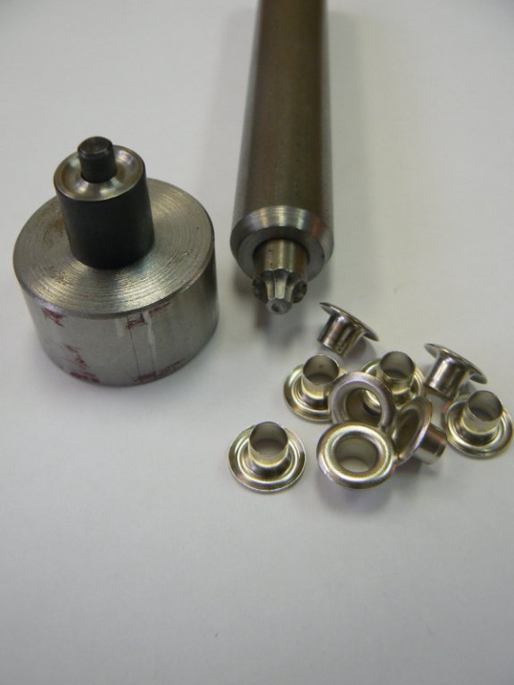

Jedna mladá paní mi dala vyrobiť tieto rozrážače na nyty a kedže sa chcem s mladou paní skamaradit a poriadne :lol: tak by som jej to rád udelal myslim tie rozražače..nejaka 14 220 tka sa mi povaluje doma myslite žeby to stačilo ztoho materialu urobiť ?samozrejme trochu zakaliť to treba alebo bez kalenia z nejakej vrtnej tyče s bane ?

14220 je cementačka, s tím budeš mít doma problém, v základu je měkká.
Můžeš na to použít 12050 (C45), ta je v základu taky měkká.
Lepší je 15142 (42crmo4) ta je v základu docela tvrdá, a když ji nahřeješ švajcem a strčíš do oleje schladit, tak i v domácích podmínkách ji zpevníš. Když nemáš švajc, tak ji můžeš hodit do kamen.

Milan ale veď nebuď už taký morous :) . Peťo má 14220 doma. Chce sa zo slečnou čo najskôr venovať nitovaniu a nie zháňať počas sviatočného obdobia materiál ideálny na takúto somarinu, ktorú keby vyrobil z hrubého roxoru a zakalil, asi bude na tie mosadzné nity hrúbky papiera fungovať uspokojivo doživotne.
Cementačka, necementačka, kaliť ide. Veď to nejde vyrábať pre fabriku, na to čo po tom bude tá slečna tĺcť malou rúčkou 100 g kladivom to stačí.

Když si na ty nástavce seženeš použité šrouby 12.9, nebo staré z brzdičů na autech, tak to ani nemusíš tepelně upravovat. Pro ten účel to vyhoví. Klidně to z toho vysoustruž a pak už se můžeš věnovat štosování :lol: :lol: :lol:

Mezi pevný věci co se dají doma najít, třeba šrouby z hlav motoru, nebo ventily.

Jak moc s tim slecna bude nytovat? Ma to do fabriky nebo na domaci kuteni? Jednou jsem tohle nouzove vyrobil z mosazi, uz se to pouziva asi dvacet let a porad dobry :-)
