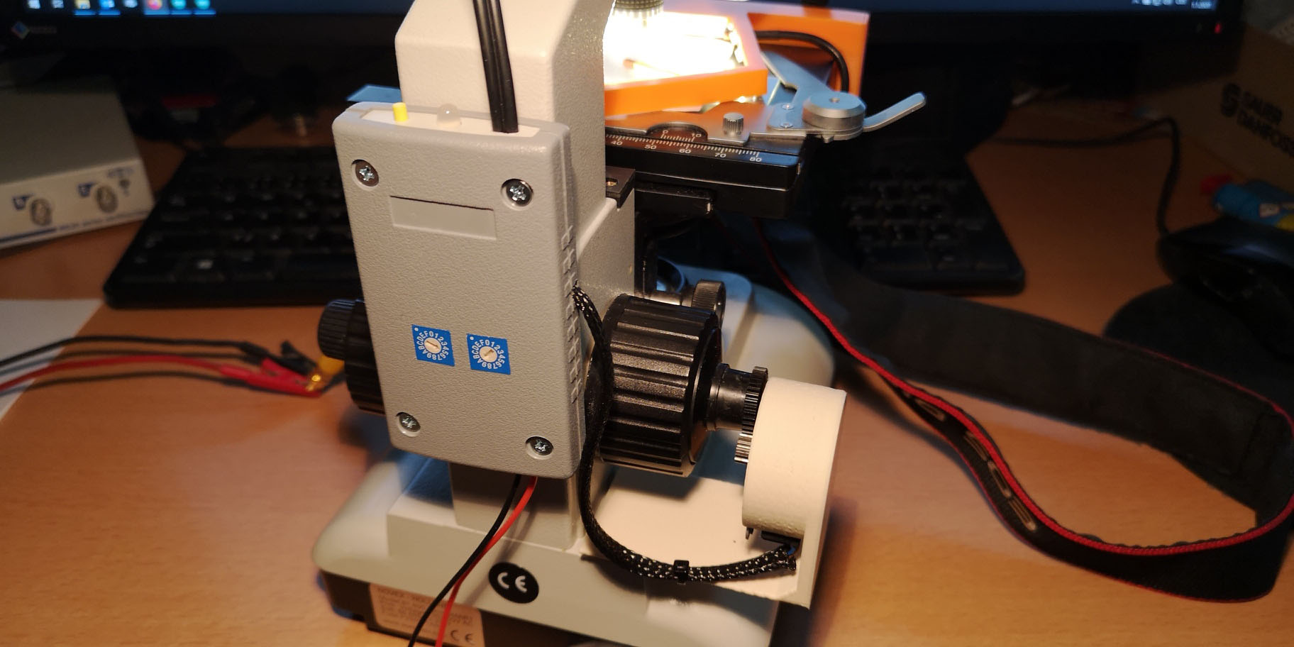

Bastl k mikroskopu abych nemusel na jednotlivé snímky furt točit kolečkem a mačkat spoušť
Není to žádná přesná záležitost, krok je +/- nějaké stovky až desetiny (podle nastavení)
žádný displej, jen dva kroutíky - o kolik milimetrů snímkovat a jaký má být krok mezi snímky
No a nějaké pokusy včetně zde oblíbené sirky
kondík velikost 0402 (1x0,5mm)
