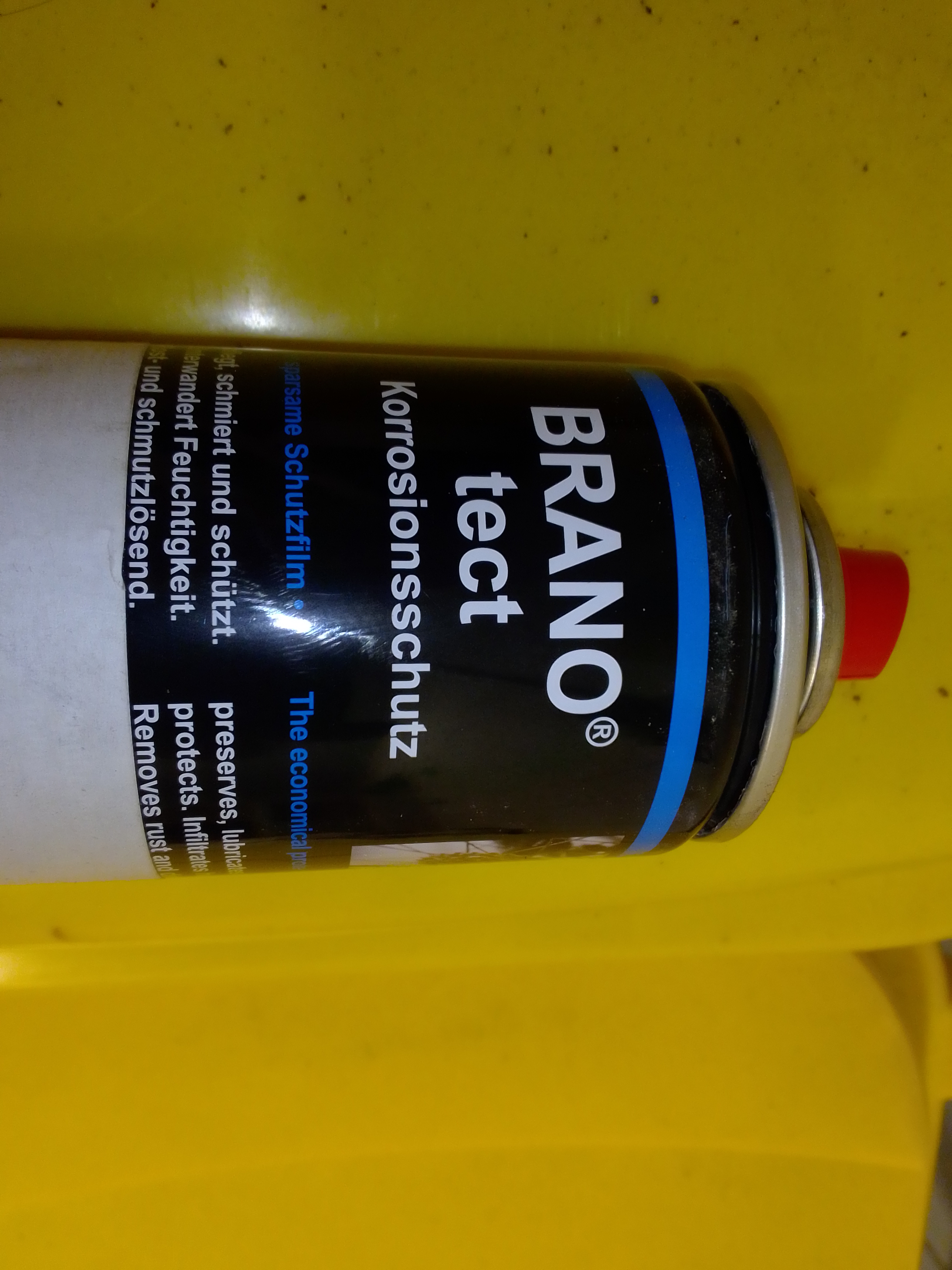

skúšal som to hľadať u nás a oni majú 2 druhy: Branotect AIII a export. Ktorý používaš?

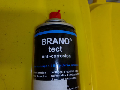

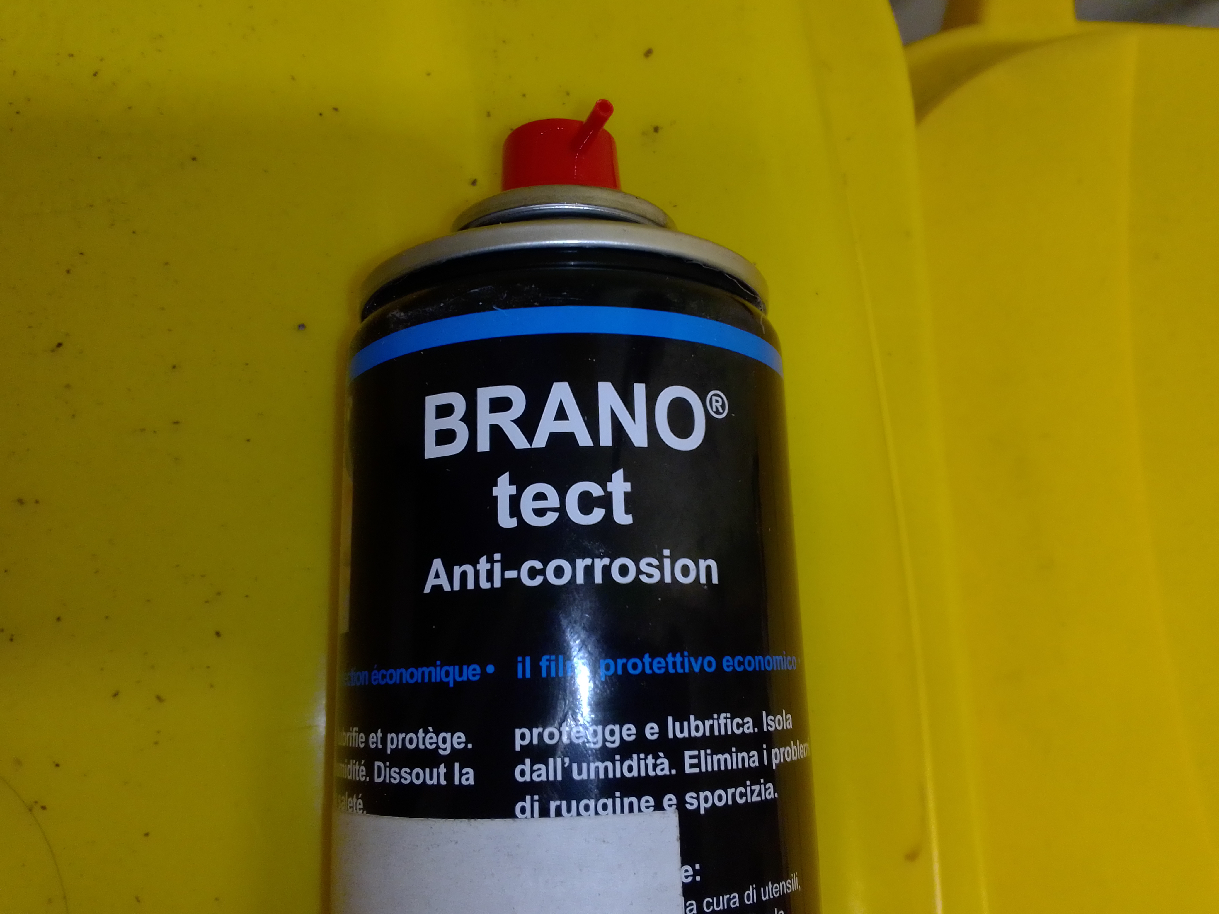

zverodoktor píše: 1. 1. 2020, 7:44
X-Men píše: 1. 1. 2020, 1:02 ...
Tak jsem ti to v dílně vyfotil
Ani jsem nevěděl,že je víc druhů
Kousek ode mně,kde si ho kupují v SKF mají jen tento z jedné strany je název Anglicky
BranoTect Anti-corrosion , z druhé strany spraye Německy BranoTect korrosionsschutz
Mají ho i jinde. Výrobce je Germany a distributor Branopac Veselí nad Moravou.
Avia fnc25, S32
Příspěvky: 3816
2. 1. 2020, 8:09
Ďakujem, už je objednaný. Teraz ako som to objednával, som si všimol že ten "EXPORT" poskytuje síce dlhšiu ochranu, ale dodáva sa iba v kanistroch. V spreji iba ten čo máš ty, teda AIII.

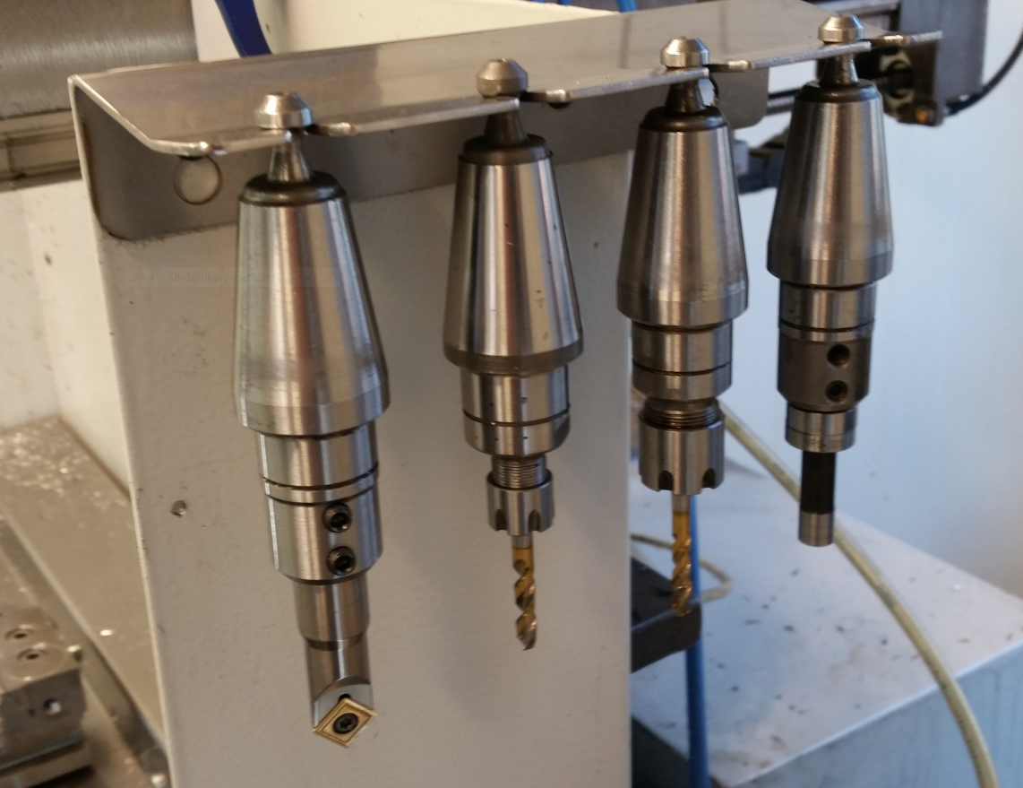

Příspěvky: 3644
2. 1. 2020, 1:07
Na nářadí na frézku se mi osvědčily takovéhle věšáčky :
Tenhle ja takový příruční na stroji, ve skříňce mám po osmi //šířka dvířek//. Je to perfektně přehledné a dobře se to bere do ruky.
