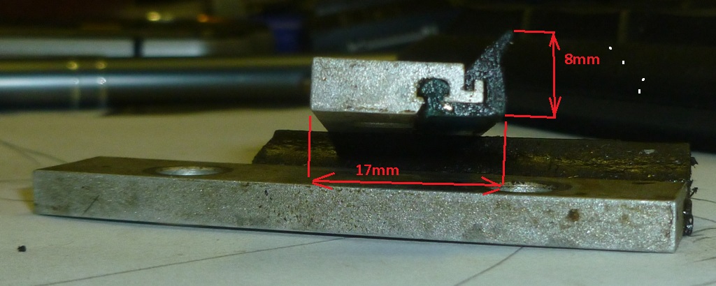

Prosím, netušíte náhodou někdo co by to mohlo být za výrobce?
jsou to stírátka vedení z Hermle, tažený Al profil + modrý NBR (??) profil
Hestego, Hennig, Hennlich nabízí ekvivalenty, ale musel bych předělat i kovové nosné profily, resp. nenašel jsem u nich shodný profil
když najdu výrobce a seženu jen gumu, vyměním jen tu
díky za tip

KabelSchlepp Way-Wipers a strýček google
https://kabelschlepp.de/abstreifer/index_en.html
Máš typ BA 18
Příspěvky: 7612
2. 1. 2020, 8:44
skvělý, díky
