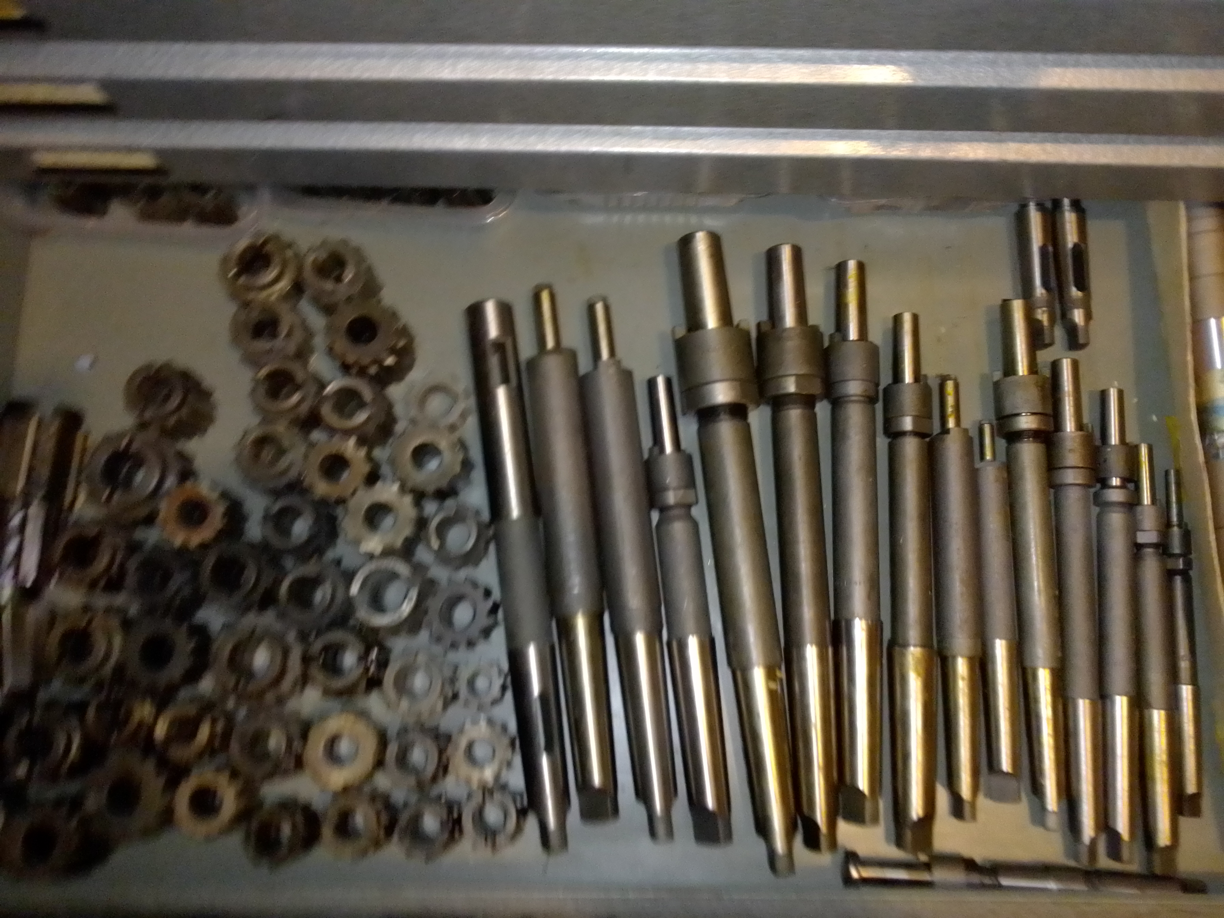

Nevím k čemu to je
Nápis 10x2 1210 L2
Morse kužel 2 a na druhém konci kužel asi 10mm
Potřebuji MK2 se závitem M14x1 , mám to použít jako polotovar nebo se to někomu hodí?

Držák nástrčných výstružníků.

Wurm7 píše: ↑3. 1. 2020, 5:42 Držák nástrčných výstružníků.
Jen doplním, že je to držák nástrčných výstružníků, ale i výhrubníků. V současné době se ale velikost 10x2 již nevyrábí. Já ho teda mám a mám i nějaké nástroje pro tuto velikost.
Přehled současně vyráběných držáků zde: https://www.stimzet.cz/data/csn241210_cz.html

Když držák uřiznu , dokážu na to vyříznout nožem závit?
Příspěvky: 5682
Příspěvek 3. 1. 2020, 7:19
picom píše: ↑3. 1. 2020, 7:00 Když držák uřiznu , dokážu na to vyříznout nožem závit?
A nebude to škoda zničit? Co z toho chceš udělat? Bude to pravděpodobně cementováno. Nechce se mně to jít ověřit pilníkem, ale pokud by jsi chtěl, tak zítra.

Tak pilovat to nejde 🙁
Potřebuji držák na hlavičku do koniku
M14X1 -MK2 nebo kulatina nebo 6ti hran do sklíčidla
Kdyby to někoho chtěl tak napište

Když ufikneš tu tenkou část se závitem, tak ta tlustá se dá v pohodě soustružit. Taky jsem si jeden upravoval.

Podľa mňa keď zaberieš hrubšiu šponu, tak sa dostaneš pod tú tvrdú vrstvu. Potom tam vyrežeš aj závit
Tos C45-2000
