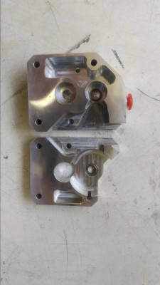

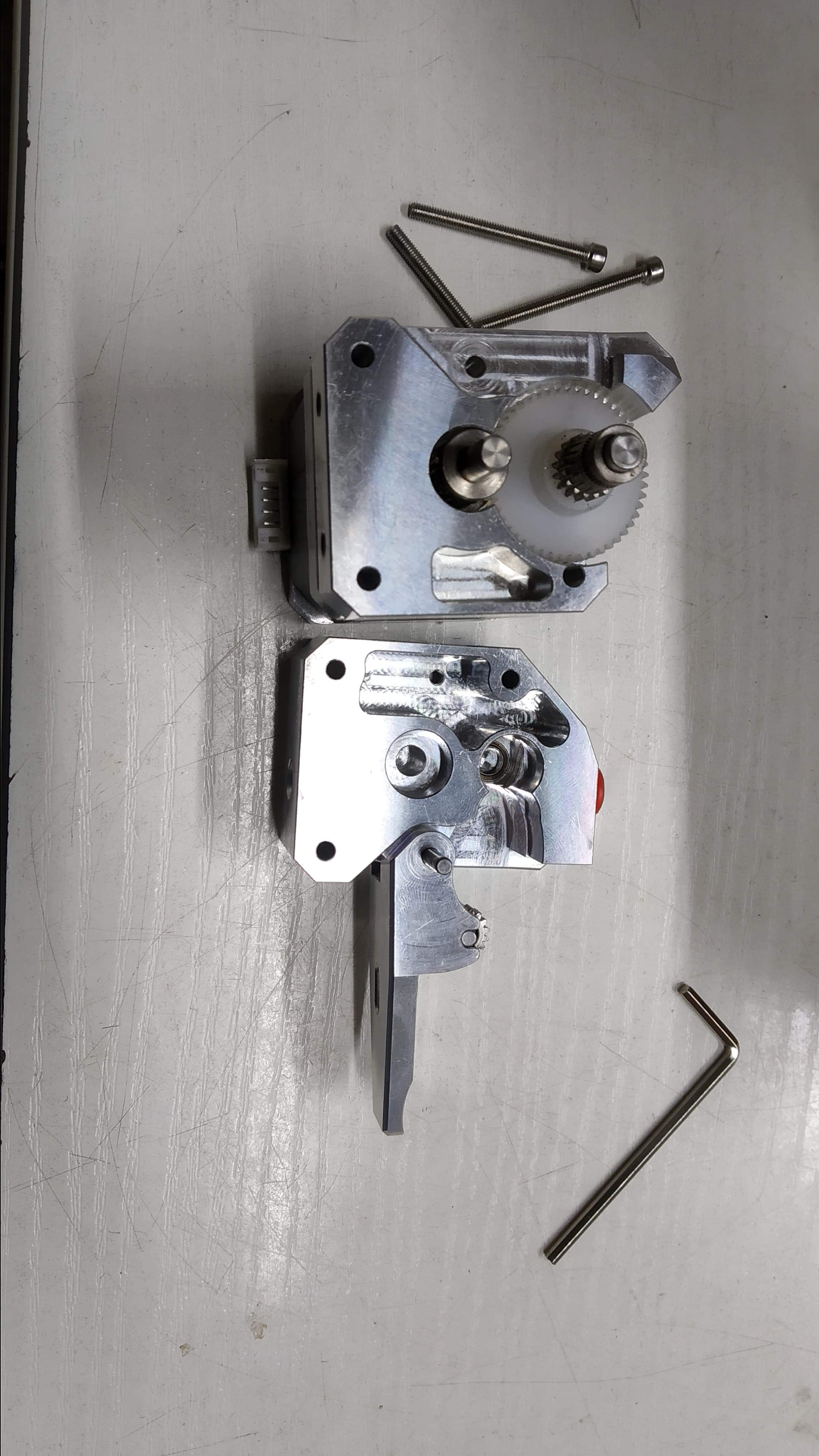

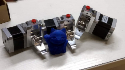

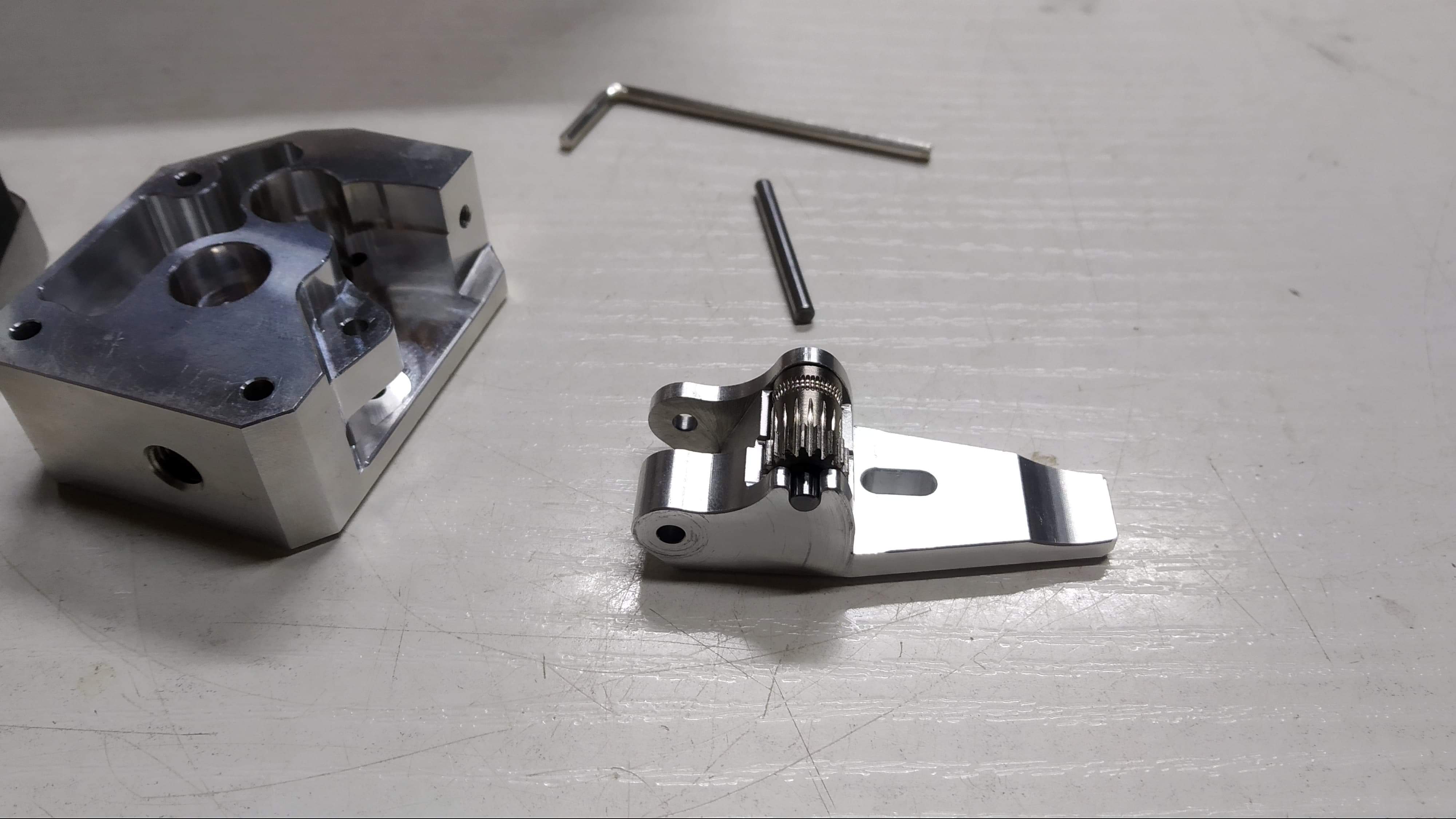

Příspěvky: 10272
Příspěvek 3. 1. 2020, 11:00
Tohle jsou z mé sbírky ,a opravdu by se mi je nechtělo za ty peníze dělat.

fmodel píše: ↑3. 1. 2020, 11:00 Tohle jsou z mé sbírky ,a opravdu by se mi je nechtělo za ty peníze dělat.
Prosím Tě a kde se to kupuje? Předpokládám, že jsi kupoval něco kvalitního. Mám Průšu a řekl bych, že nejslabším místem je extruder.
Příspěvky: 10272
Příspěvek 4. 1. 2020, 10:47
reta píše: ↑4. 1. 2020, 10:46
pošlu ti odkaz,nebo ti můžu prodat mám nějaké přebytky .
