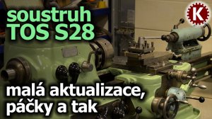

další malý update co jsem udělal

Inak lože sa olejujú maznicami na suporte, tým sa dostane olej rovno pod suport. Keď naolejuješ iba lože, tak to zotrú stieratká a pod suport sa nedostane nič. Teda ak si si tie maznice nezamaľoval, rovnako ako všetky šróbky :lol:

Jojo, diky. Zamaloval a dokonce jsem zjistil, ze jedna tam chybela, vlevo vpredu a dirka byla ucpana bordelem. Maznicku jednu sezenu a ostatni ocistim. Jinak jak jsem to ja olejoval, tak jsem mel jeste jednu stranu stiratek sundanou aby se to tam prave dostalo. A na to olejovani musi byt pak prp ty maznicky specialni pumpicka, ze? Tu nemam taky :) tak rovnou abych koupil nejakou cinskou aspon.

Anebo to koupíš z Jablůnky https://www.lukos.cz/mazaci-lisy-
