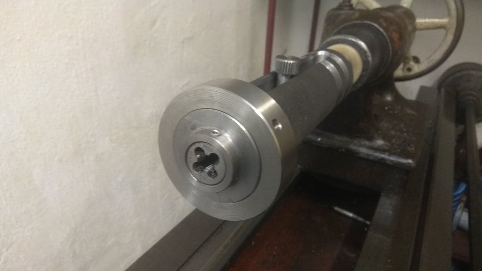

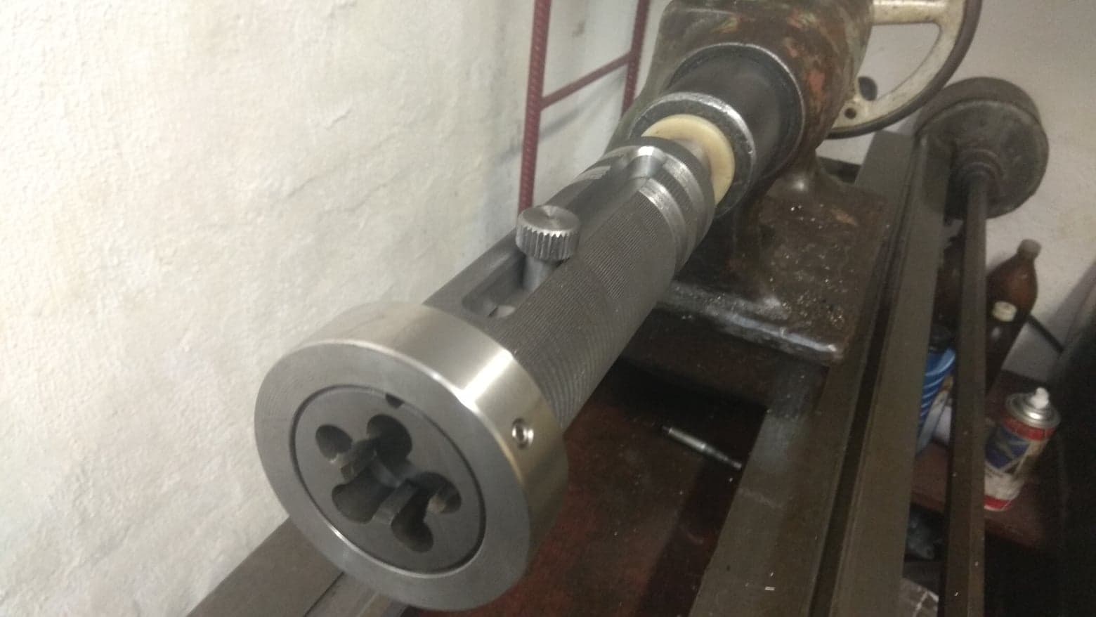

Deset let používám tohle a rozhodně si nemohu stěžovat.

A vnitřní závity?

Britt píše: 6. 1. 2020, 11:06 A vnitřní závity?
Já mám na všechno jednu stovku univerzálu v koníku, jen přehodím vnitřní pakny za vnější a jedu. Akorát to chce dělat jenom větší závity, aby to utáhlo toho koně (od M10 výš je v pohodě) :D

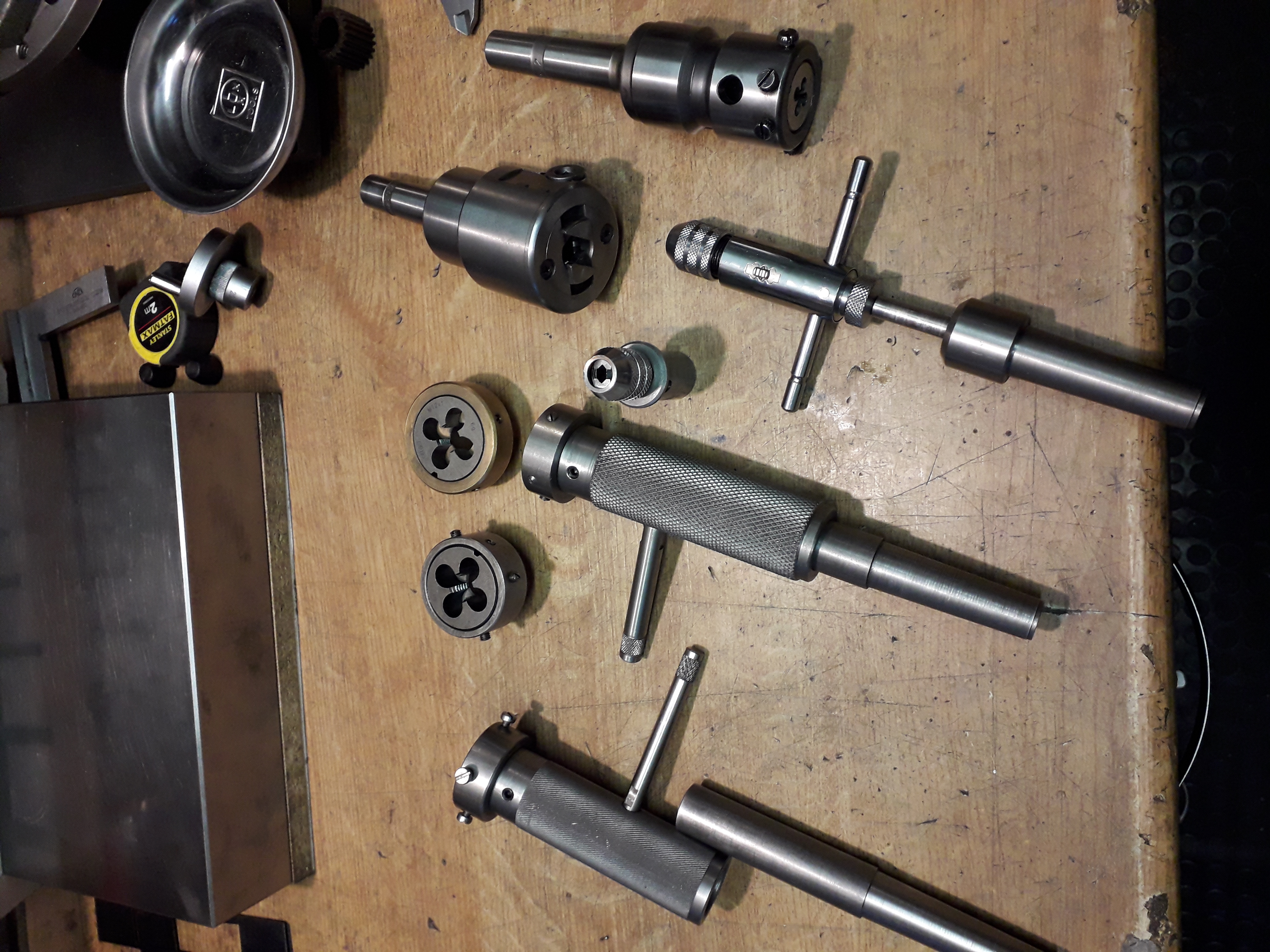

turnigy
Příspěvky: 1762
Registrován: 2. 9. 2018, 6:13
6. 1. 2020, 1:22
Môj prípravok vyzerá podobne, na veľké závity to funguje perfektne. Keď režeš M30, tak to nechceš držať za nejakú rúčku :lol: na malé závity vyšróbujem tú aretačnú šróbku a namontujem tam rúčku. Držiaky na očká mám vyrobené presne, takže stačí jeden červík, ktorý to vtiahne dnu a oprie o čelo. Ale s tou presnosťou malých očiek je to bieda, jedno ide ľahko, druhé tam nejdem vopchať, všetko z jednej sady.

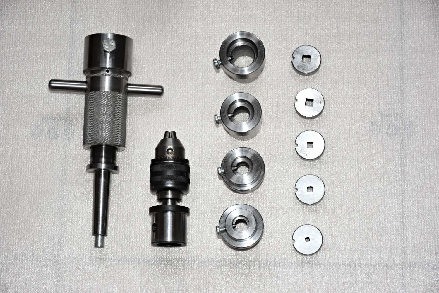

Já jsem kdysi, před mnoha lety, narazil na internetu na inzerát na přípravek, podobný, jako uvedl výše kolega Britt, jenže pro můj malý soustruh byl moc velký a tak jsem pánovi napsal požadované rozměry a on mi na zakázku vyrobil to na obrázku, stálo to asi něco kolem 2.000,- Kč. Je to naprosto perfektní, funguje to skvěle.

Máš to pekne. Natíska sa mi otázka: A prečo nerobiť závit "od noža" ?

6. 1. 2020, 1:40
Musím přiznat, že jsem ještě nikdy závit nožem nedělal, chystám se na to už delší čas, naučit se to, ale trochu se toho bojím...

HellGrip píše: 6. 1. 2020, 1:32 Máš to pekne. Natíska sa mi otázka: A prečo nerobiť závit "od noža" ?
Vem si 20 závitů třeba M16, začni je dělat nožem, a já je budu dělat očkem v přípravku. Po obědě se za tebou zajdu podívat jak to jde. 😉 A taky ten závit líp vypadá.
