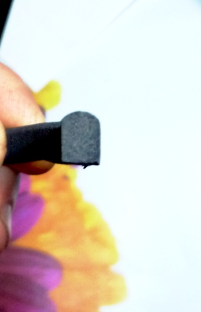

Potrebujem gumové tesnenie na prísavky na Biesse Rover 20. Aká je cena za 1m tesnenia?

8. 1. 2020, 10:47
Pošli fotku

9. 1. 2020, 4:44
Rozmer je cca 6x8mm.

9. 1. 2020, 6:58
zdravím, tenhle typ nepoužívám
zkusil bych tenhle obchůdek kupuji tu kulaté 4,5,6 v metráži
http://www.guma.cz/profilova_guma-mikroporezni.htm
Třeba tu něco bude k použití
