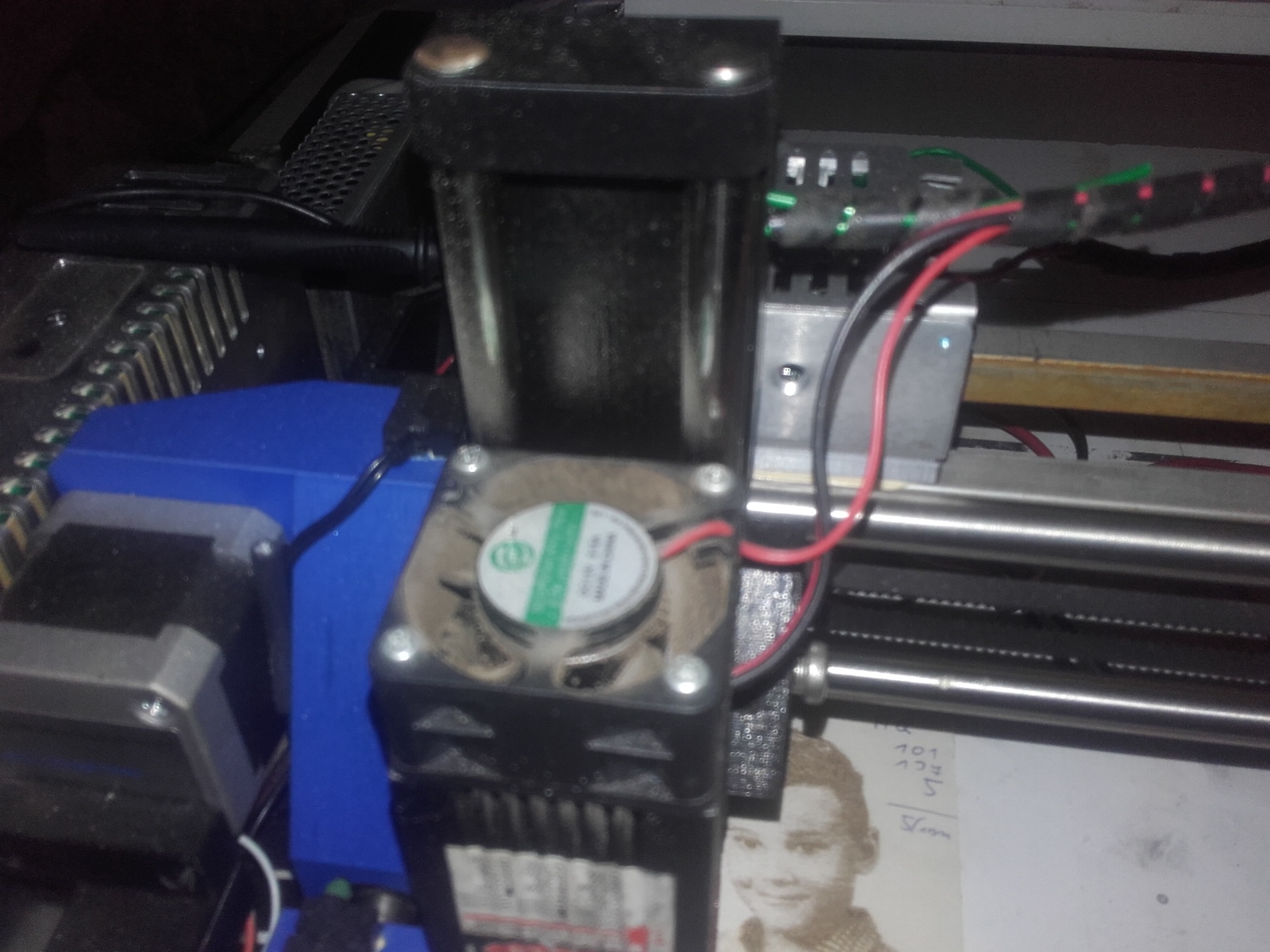

Já mám modrý (450nm) laser 5.5W. Reálný optický výkon asi málokdo z nás bude umět změřit (nemá na to vybavení). Ale výkon se dá s celkem slušnou přesností odhadnout ze spotřeby laseru. Polovodičový laser bude mít včetně driveru účinnost někde mezi 20-25%. Takže pouhým změřením odebíraného proudu na 12V napájení při plném výkonu se dá reálný výkon slušně zjistit.
Např. pro můj laser 5.5W by měl být proud kolem 2A (a ten můj opravdu reálně má 2.1A, další co jsem měl v ruce měl cca 1.9A).
Hodně by mě zajímalo, co naměří ti, kteří mají lasery s papírově vysokými výkony (např. 15W). Minimálně u jednoho z nich vím, že příkon vyšel menší než u mého 5.5W laseru. Takže Číňan kreativně místo výkonu napsal u laseru jeho příkon.
Poznámka: před měřením si dát do pohotovostní polohy nějaké antidepresivum. ;-)
Pro řízení používám GRBL a nad ním na PC pak LaserGRBL. Používám adaptivní řízení výkonu (M4). Ale mám pocit, že je v něm v GRBL nějaký problém. Nebo minimálně průběh té křivky na mém laseru není optimální. Zdá se mi, že při nízkých rychlostech je někdy výkon už příliš stažený, a tak např. při výřezu malého čtverečku zůstane ten vyříznutý střed viset na "praporku", který tam zbyl na začátku řezu.
Zajímavé je, že to udělá jen na začátku řezu, ale v rozích (kde by měl taky výkon stáhnout na nulu) to neudělá. Dělá vám to taky tak?
Chci udělat nějakou investigaci a podívat se na průběh pulsů logickým analyzátorem. Zatím jsem to odrbal tím, že jsem provizorně v GRBL zvýšil minimální výkon, na který to při akceleraci může spadnout. Teď zvažuju, jestli udělat nějakou trvalou úpravu do GRBL (je to tam napsané dost složitě), nebo raději před laser předřadit nějaký HW, který by nastavoval minimální výkon. U toho HW by byla výhoda, že by se dalo snadno nějakým potenciometrem měnit to zvýšení.
Řežu hlavně materiály na bázi papíru. Používám to na řezání šablon a modelů, které potřebuju ke své práci. Třeba na ty modely to úplně super . Než něco vyrobím z definitivního materiálu, tak si během chvilky vyříznu maketu z tvrdého papíru a hned vidím, jestli jsme trefil rozměry, upevňovací otvory atd. Už mi to ušetřilo mraky práce.
Mým cílem je mít na laserové hlavě trvale běžící ofuk (jen ventilátor), aby čmoud nešel na optiku. A k tomu vypínatelný air-asist s tlakovým vzduchem. Ale zatím to mám vše jen provizorně, pouze vedle položeným velkým ventilátorem.
Optiku jsem zatím nečistil.
Koupil jsem si jenom laserovou hlavu, nikoli celý stroj. Mechaniku jsem si k tomu chtěl postavit.

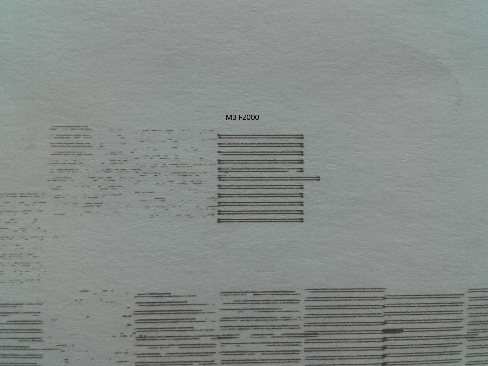

Udělal jsem ale dost velkou chybu. Chtěl jsem to zprovoznit rychle, tak jsem laser namontoval na mechaniku staré 3D tiskárny. Místo hot-bedu kus nerezu. No a chyba je v tom, že to funguje tak dobře, že teď nemůžu najít motivaci postavit tu specializovanou mechaniku.

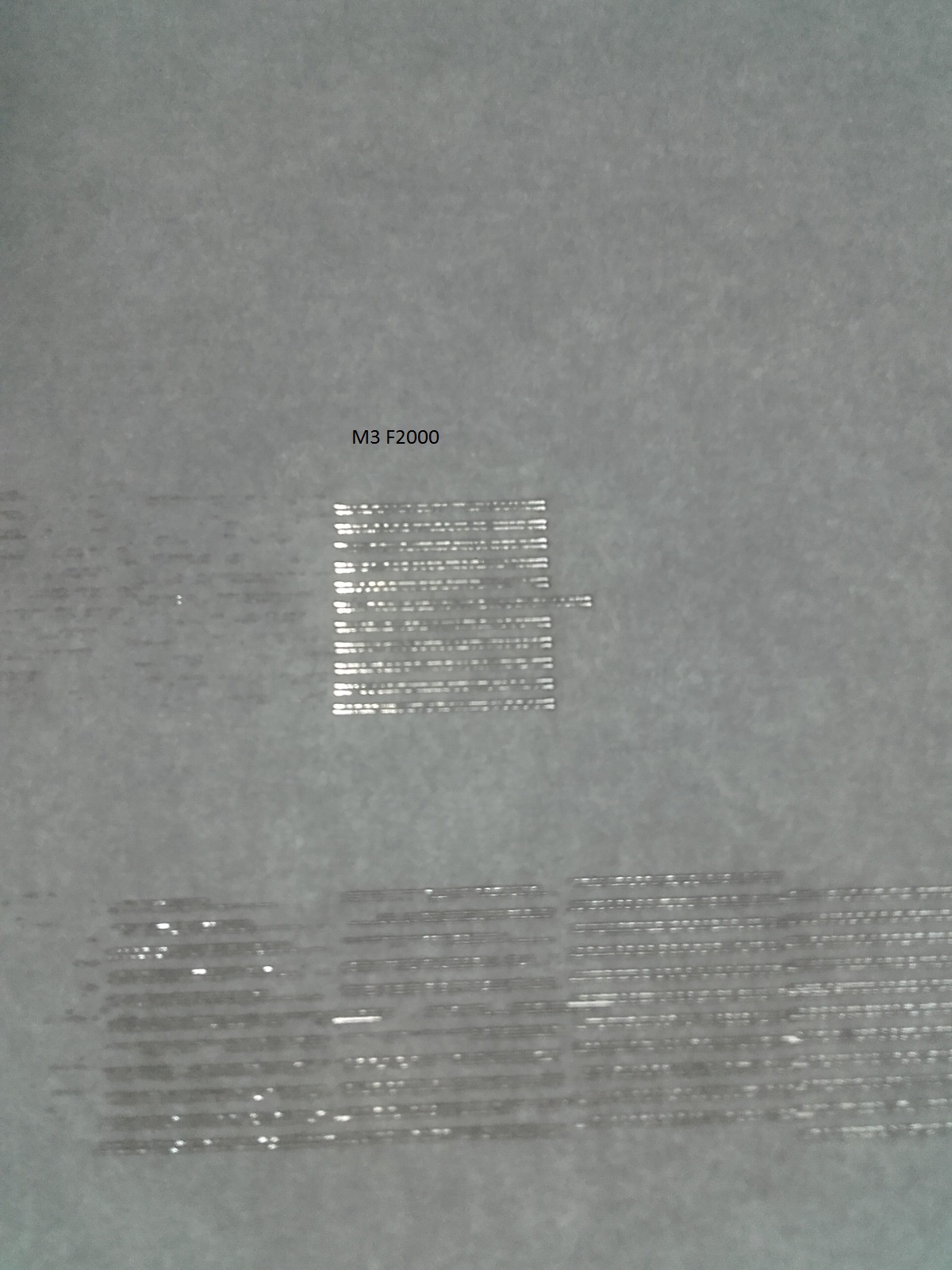

Pro srovnání: na fotkách jsou řezy v běžném kancelářském papíru 80g/m2, g-kód viz příloha. Ohnisková vzdálenost nastavená na cca 30mm. Rychlost F2000, plný výkon.
Používám to pro kontrolu zaostření. Je to 11 dvojic čárek, kde osa Z se pohybuje po milimetrech od -5 do +5mm. Ty delší čárky uprostřed jsou při Z=0. Vždy 2 čáry na jedné výšce vedle sebe jsou od sebe 0.3mm, jednotlivé dvojice pak jsou od sebe 1mm. Takže je vidět, že šířka řezu v ohnisku je pod 0.1mm.
Jedna fotka je normální pohled na ten papír, ta druhá je zespodu prosvětlena.
Moc by mě zajímalo jaký výkon (tedy spíš příkon) mají vaše lasery. A jakou nejužší stopu dokážete na papíru nebo jiném materiálu říznout.
Za případné informace předem děkuji.

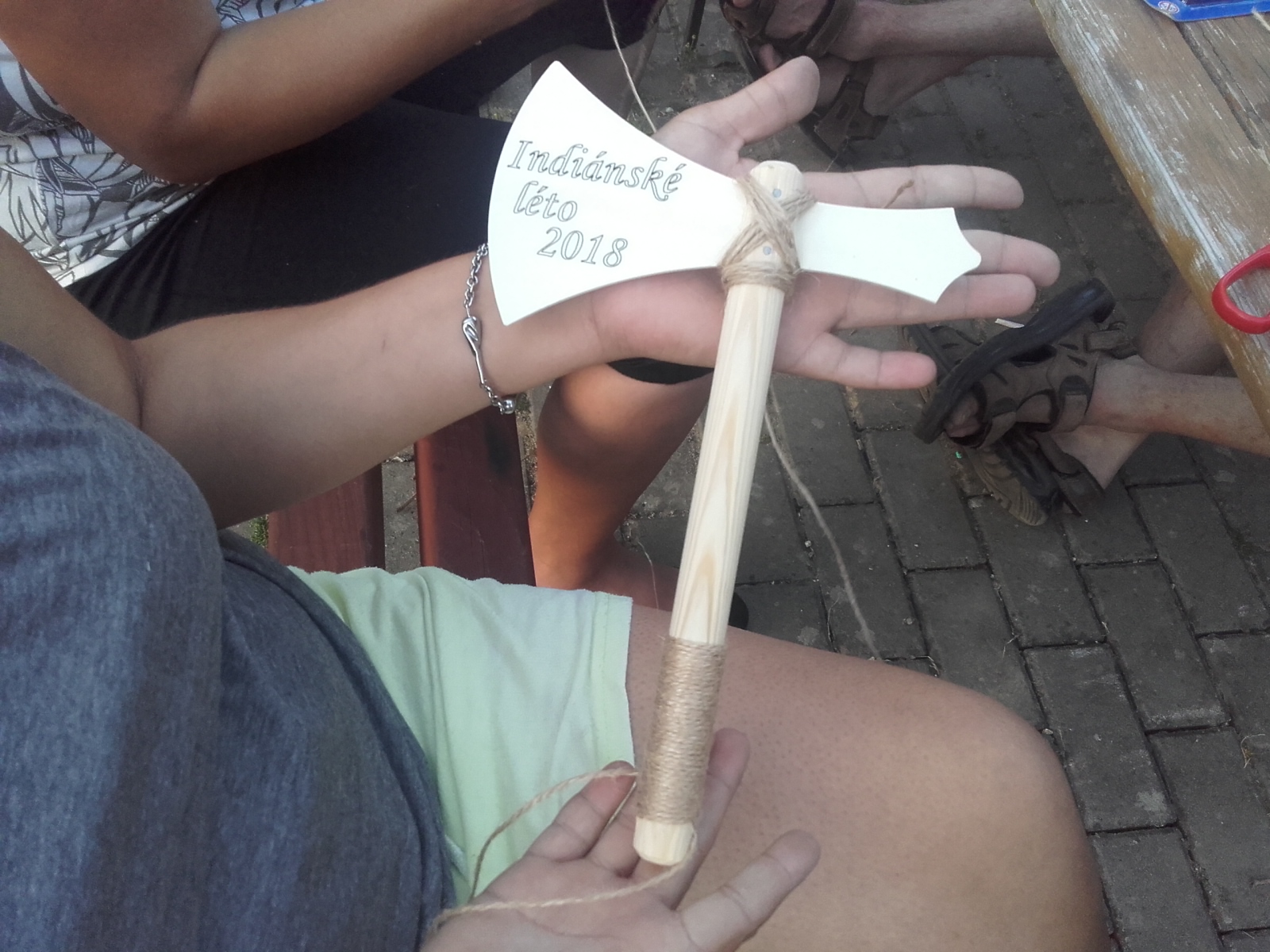

jinak gravíruju na dřevo, nejlépe tvrdé a co nejméně výrazná leta jinak pjsou pak jsou dost vidět , topolovou překližku, čtvrtky co jsou na malování, ryflovinu na plechová AL víčka za pomocí spreje na laser, ale černá fixa by asi taky postačila, kůži ...
používám GRBL a zatím spokojenost,má spousty vychytávek právě na to gravírování a je zadara :D Dříve jsem používal mach , ale šlo to šíleně pomalu pokud jsem řídil laser pomocí S0 až S255 , příkazy M11 a M10 to bylo v pohodě, myslím tím gravírování fotek, běžné gravírovaní křivek bylo OK..
O víkendu testnu tu gumu na razítka , vypadá to že by mohla přijít , zasilkovka již dala echo..
O postupech toho asi moc nenapíšu protože to je dost , ale opravdu dost různé, záleží na vlhkosti materiálu, i otist prstu je tam pak dost vidět, pak jak moc tmavá je fotka , velikost gravírované plochy a hustota gravírování tedy bodů na mm, někdy stačí po 3 desetinách jindy po desetině..
většinou si vytvořím menší nástřel a pak jedu načisto...
Formát 300x210 tak 3 až 5 hodin dle hustoty bodů a tmavosti modelu..
nějaké fotky dodám o víkendu...Pepa.

Díky, žes napsal.
Tak pokud si Tvůj laser vezme na 12V skoro 3A a má spínaný driver (tj. který netopí), tak to bude ten laser mát reálný výkon kolem 8W nebo i trochu víc. Což je myslím dost dobré, protože jinak je prý naprostá většina těch laserů 15-20W naprostý fake, které mají 4-5W. Aspoň co jsem četl zkušenosti lidí na různých záhraničních fórech. Já jsem měl v ruce jenom jeden, a ten taky měl pod 5W.
Co používáš za SW na PC? LaserGRBL nebo nějaký jiný?
Máš ovládanou osu Z? Potěšilo by mě, kdybys zkusil ten jednoduchý G-kód z přílohy minulého postu a pustil to na nejobyčejnější kancelářský papír. Aby byla vidět tloušťka řezu, což je (podle mě) hodně klíčový parametr.

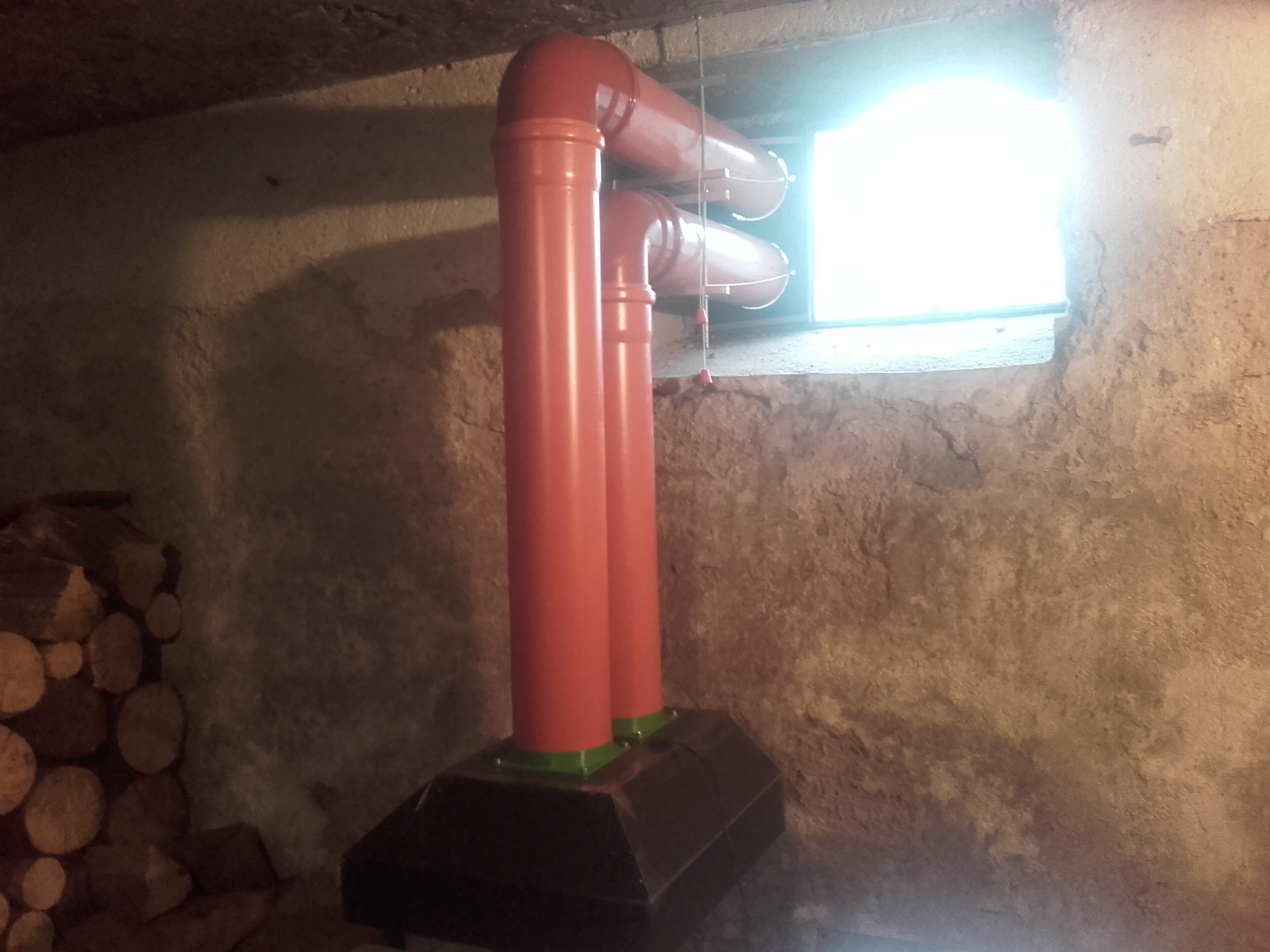

Odsávání mám i s přívodem vzduchu, takže uzavřené aby to nevytáhlo veškeré teplo..

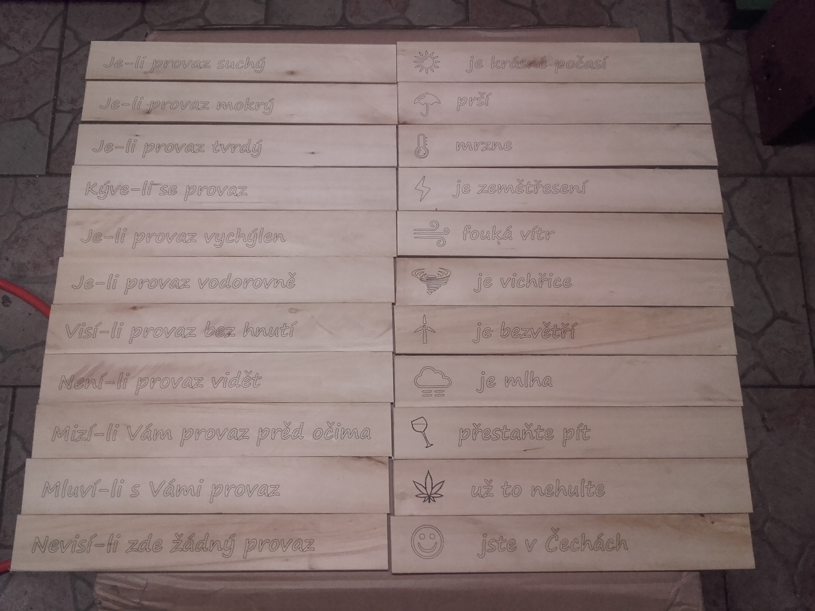

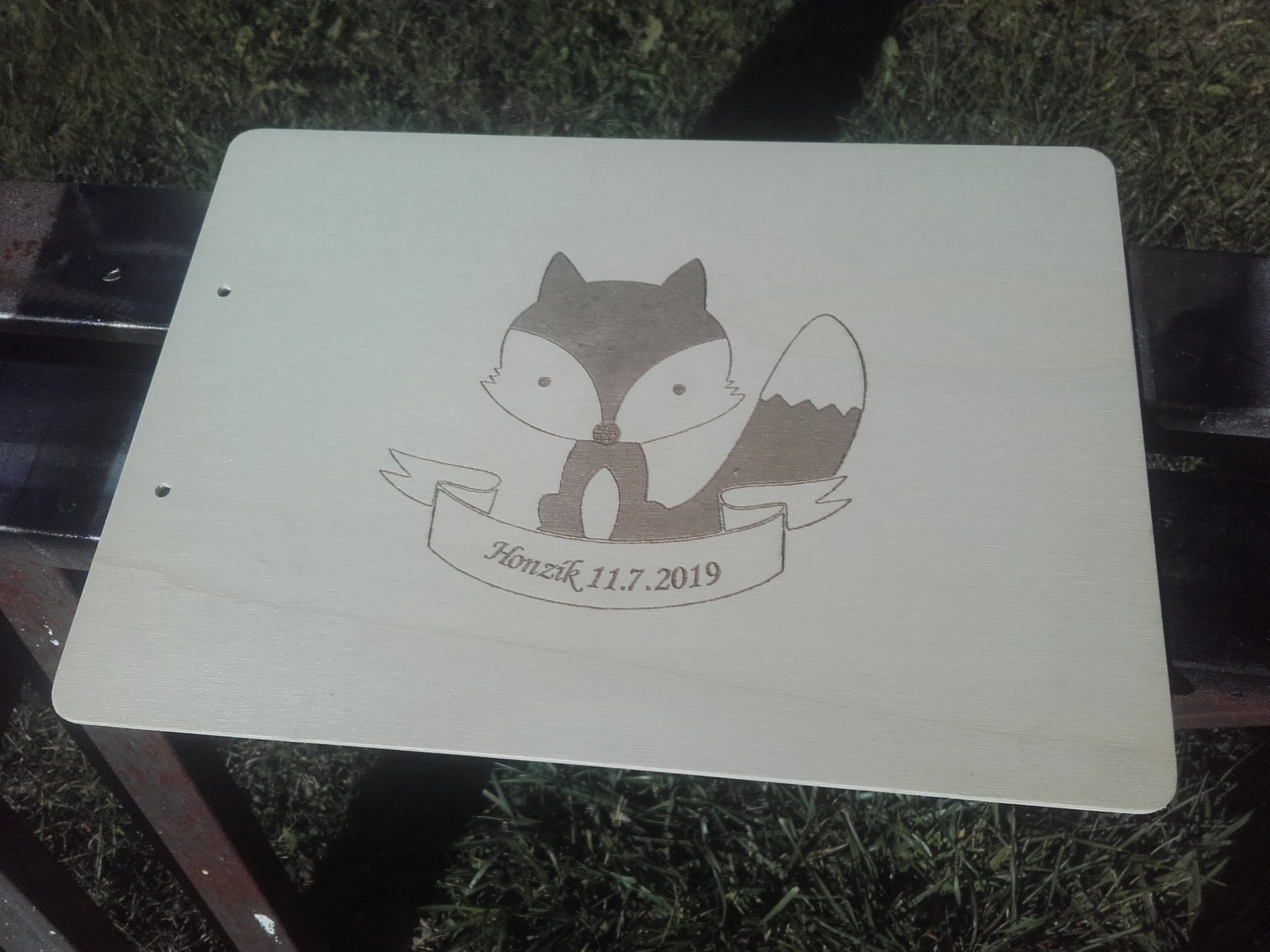

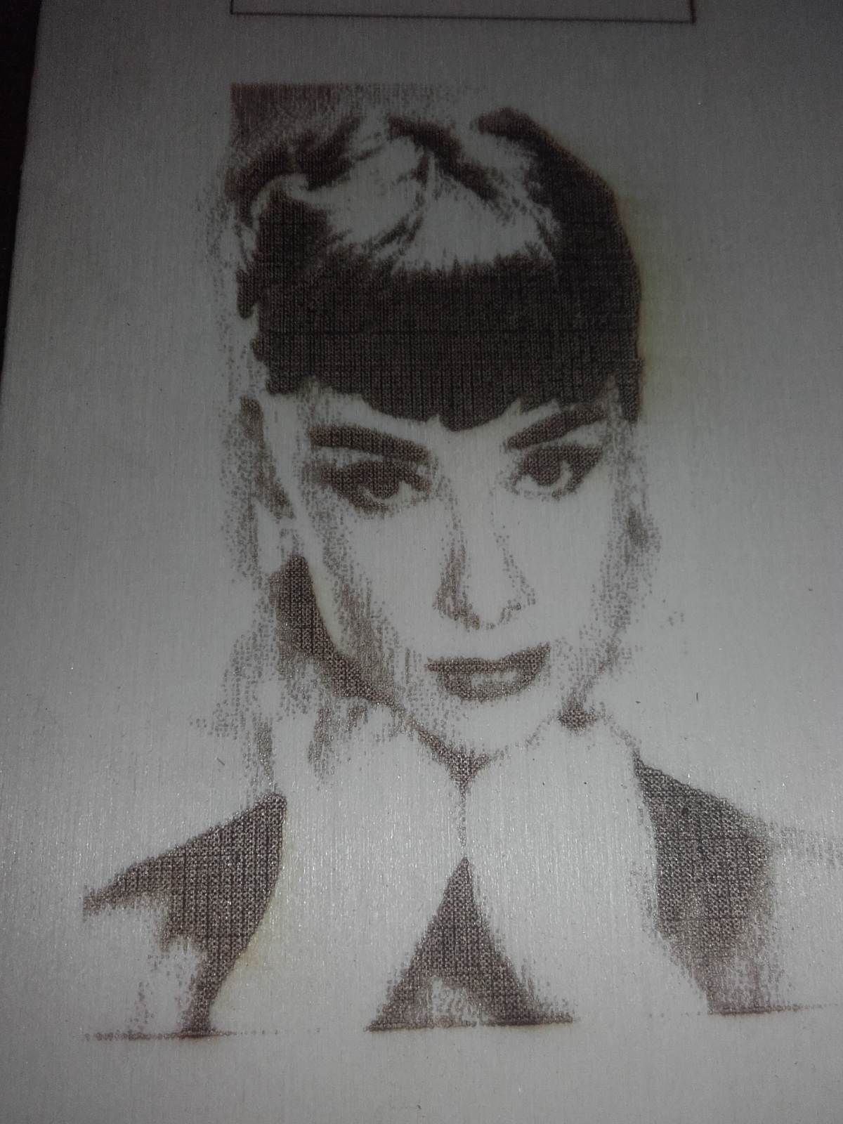

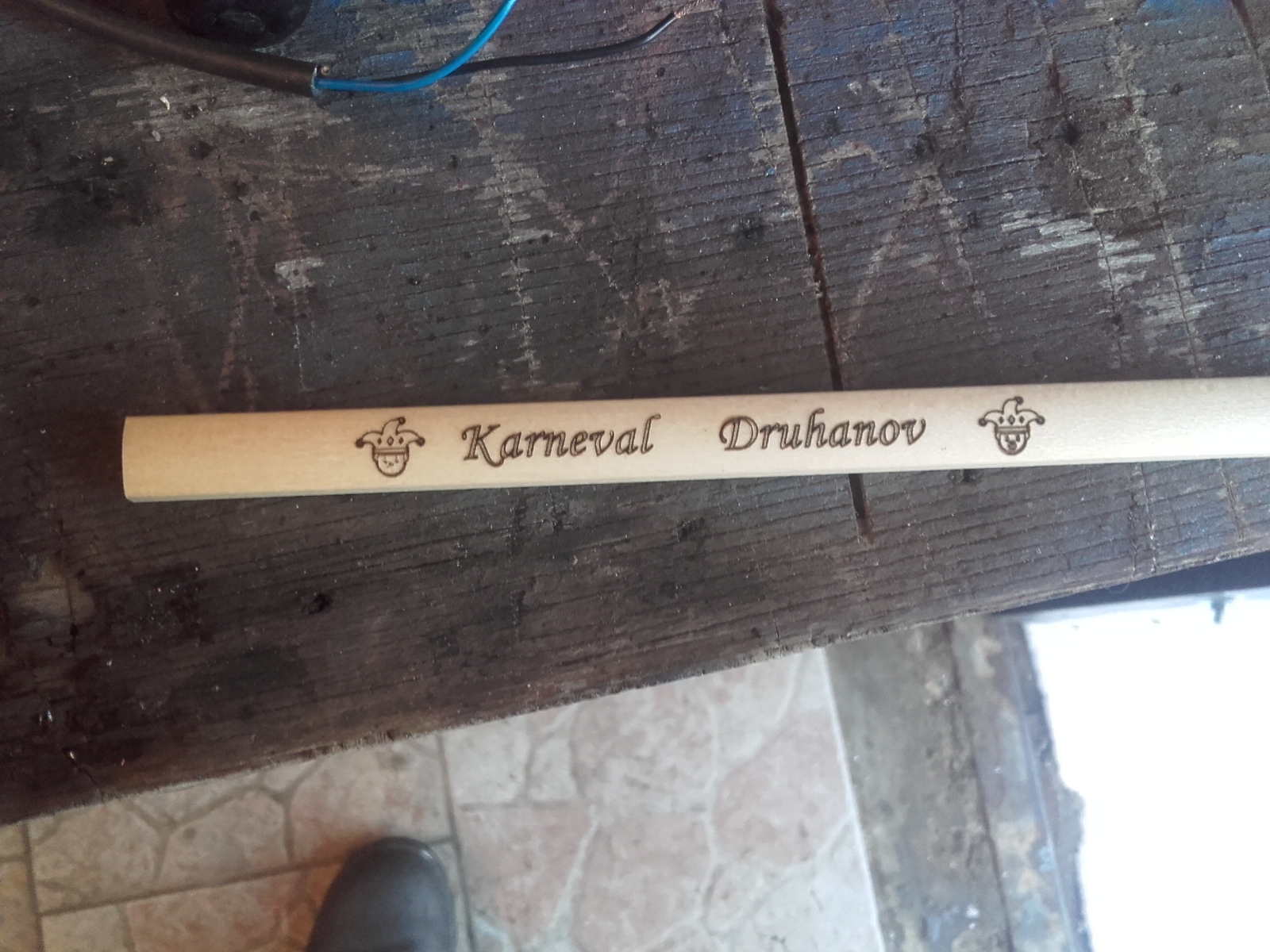

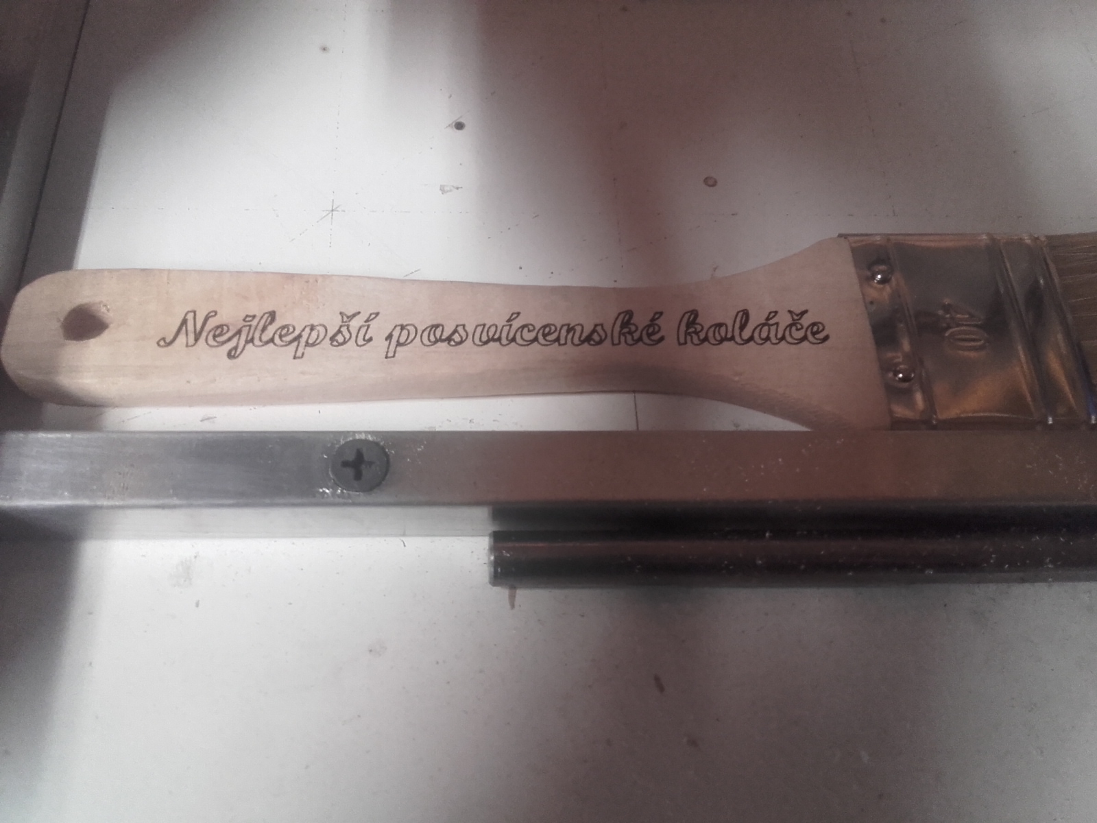

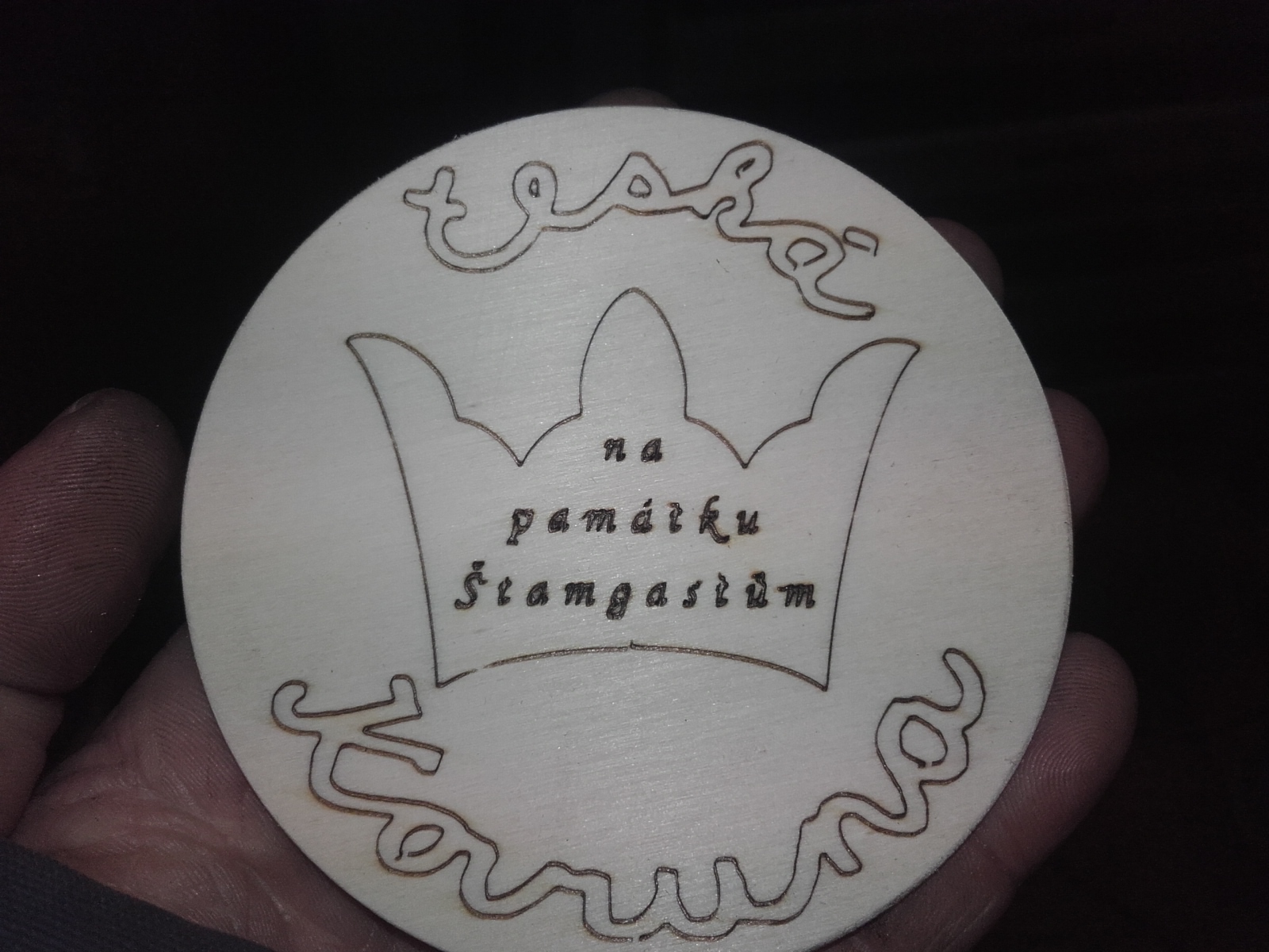

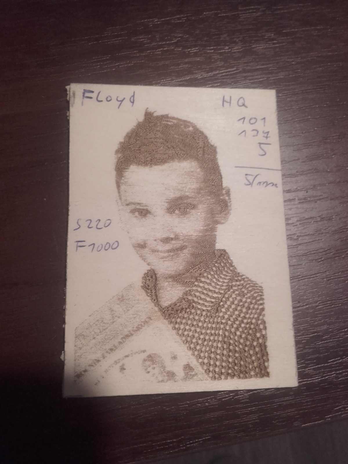

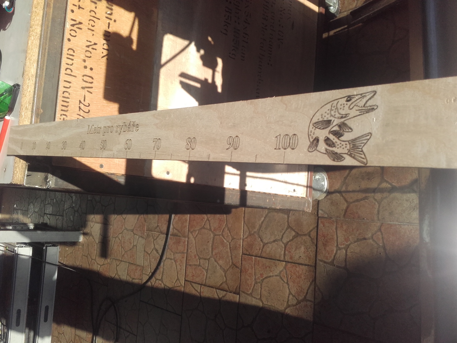

A tady nějaké gravírování, většínou posuv F1000 až 1500 a S 200 až 255 pokud je fotka tmavá dám větší posuv , pokud kontrastní , velké rozdíli mezi světlou a tmavou snížím posuv i výkon a pokud je fotka tak akorát tak dám vyšší hodnoty u obou veličin..
ale jak jsem psal hodně záleží na materiálu a na jeho vlhkosti..

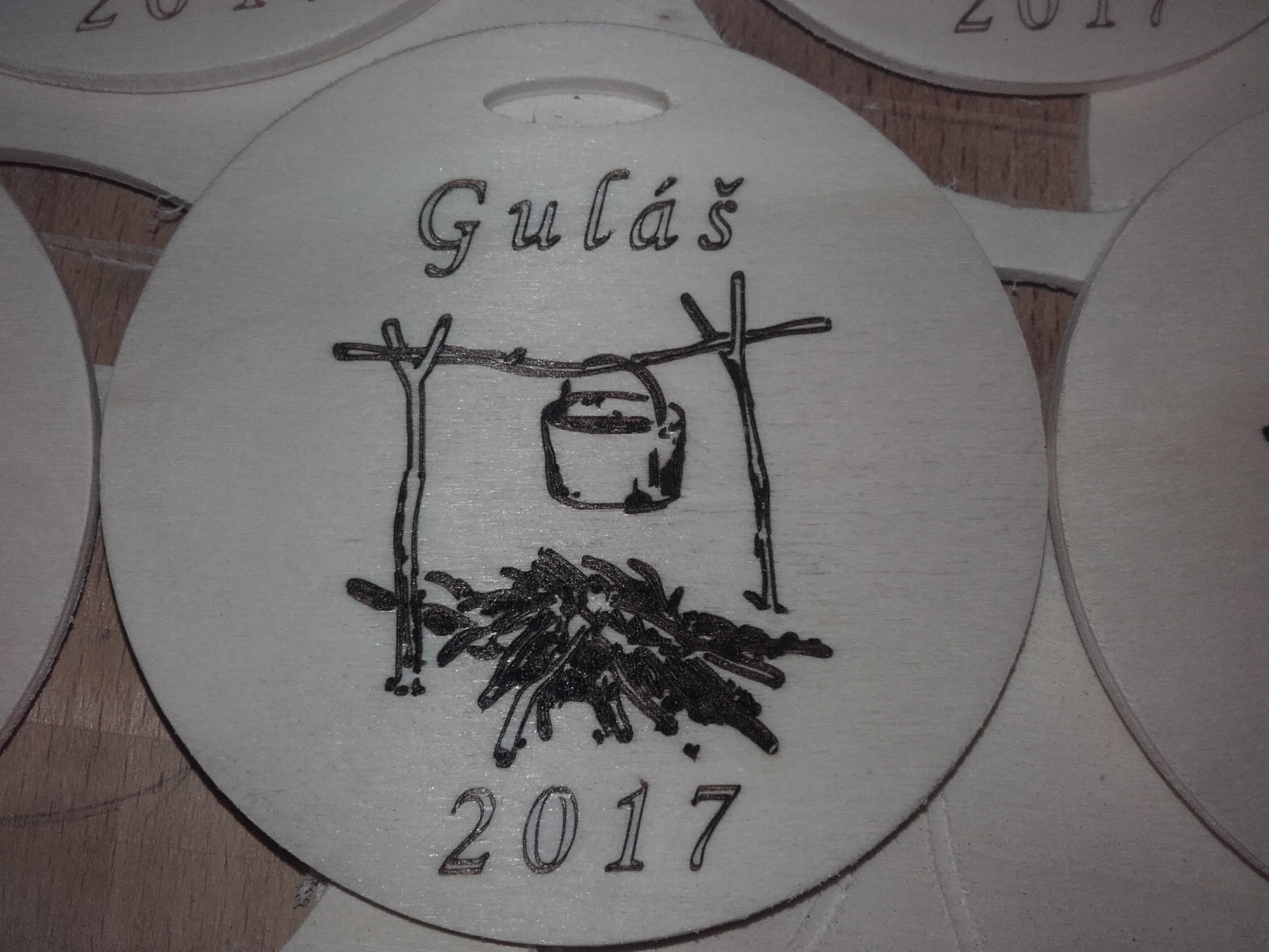

a nějaké ty křivky, posuv asi 1600..

To gravírování máš moc pěkné.
Ale velmi mě překvapilo to řezání kancelářského papíru. To jsi jel na plný výkon?
Stopa je pěkně tenká, to vypadá fakt dobře. Ale jak to, že při F2000 není ten papír propálený?
Všude tam máš napsané M3. Ty nepoužíváš spínaní laseru M4?

Ano na plný výkon.. přoč to není propálené? Mně se ptej :lol: vlhčí papír nebo tím že to není na voštinovém stole? fakt nevím..
Mám tam M3 i M4 aby bylo vidět to o čem jsi psal , o těch lineárních a dynamických řízeních výkonu, jak to nechává více zapálené začátky drah ..

Laser je mobilní, odsávání je jen jako digestoř nad chybějícím horním víkem..
Nepoužívám ofuk protože ho nemám, ale větráček chlazení laseru mi fouká dolů, aspon myslím :D
takže kouř mi jde bokem a tam ho odsaje velký větrák co je na te přední trubce..
