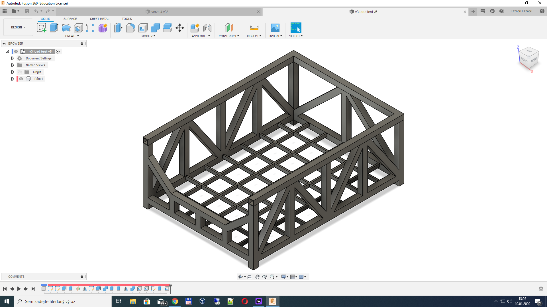

Ahoj pánové nedávno jsme se s pár lidmi rozhodli že by se nám docela hodila cnc frézka a plasma řezačka. Zatím jsem jen ve fázi zjiš´tování informací a pročítání fóra ale informací je tu moc a proto se obracím sem aby jsem se zbytečně nevydával slepýma uličkama a neobjevoval už objevené. Te´d k mému problému samozřejmě je to rozpočet :) proto se snažíme šetřit kde se dá ale zase nechceme postavit herku stroj bude v zámečnické dílně. Rozpočet máme do 100k ale potřebujeme větší rozměr optimálně řezat 2,5m 1,5m 80cm ale to se poupravý podle toho co seženeme za dobrou cenu. Chceme to postavit do půl roku a vše si promyslet.
Budeme frézovat dřevo a plasty hodil by se hliník ale není to podmínka. Bude to hobby frézka
Potřebuju si ujasnit pár věcí a´t vím jakou cestou se vydat.
1) Konstrukce rámu.

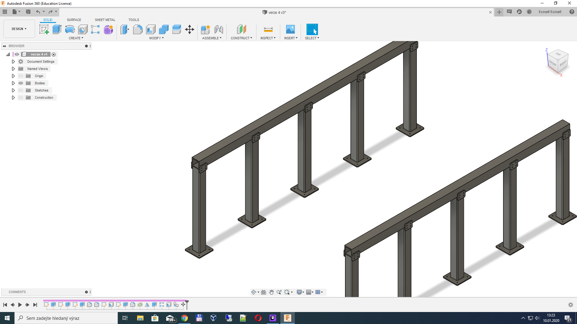

Začínám přemýšlet nad konstrukcí rámu a zatím jsem navrhnul dvě varianty jednu (první obrázek) svařovanou a druhou šroubovanou ta se může přišroubovat do podlahy (stěrka na srovnání a chemická kotva) jen jsem to zatím moc nerozkresloval . Obojí je zatím plánováno z jeklů 100x100 3mm tlouš´tka a lineáry budou ležet na 100x100 10mm tlouš´tka. Váhu osy XZ zatím odhaduju okolo 100kg - 150kg. Zatím jsem spíš pro druhou variantu přišroubovat to do podlahy.

Vzhledem k rozměrům a konstrukci to nebude žádná přesnost tak jako tak.
Počítej s tím že když to dáš provozně +/-0,1mm tak to bude sakra výhra.
Ono to ale nemusí vadit, záleží co budeš dělat.
Tomu bych podřídil ostatní komponenty.
Kuličkáče "nejlevnější" funkční čína, lineáry taky.
Pohony serva (750W není rozhodně málo), nebo zkusit ty 3f krokáče s driverem v jednom - budeš potřebovat aby to mělo odpich v takových rozměrech a to by klasický KM zabil.
Ale -- doporučuji nakreslit celý stroj.
1. Udělat rámy, oměřit tolerance.
2. Pokud to dopadne tak objednat lineáry, osadit a opět ladit.
3. Nakonec změřit motory a pak je teprve objednat.
Má to dvě výhody - když to vzdáte neproděláte na nakoupených věcech, když něco nevyjde tak se úpravy bez nakoupených věcí dělají snadněji.

jo to zní rozumně nakreslím to celí a pak začnu hledat mouchy
