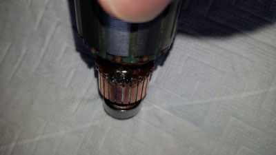

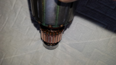

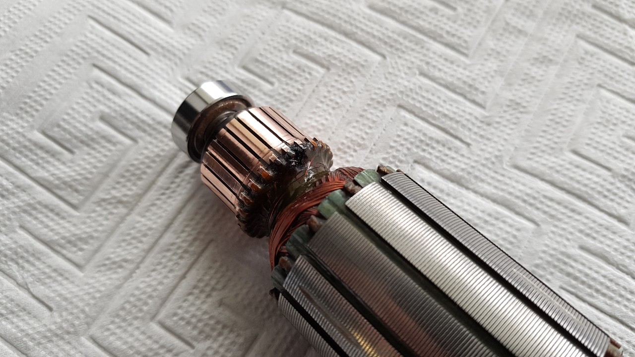

díky všem! Ano, odpor jsem měřil na uhlících (vstup komutátoru):
Nevím, jak jsou cívky na kontaktech uspořádané, je tam i změna směru, musel bych to hledat a studovat, takto mi to přišlo nejjednodušší. Kontakty jsem vycídil Sitolem, takže to snad bylo bez oxidace.

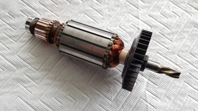

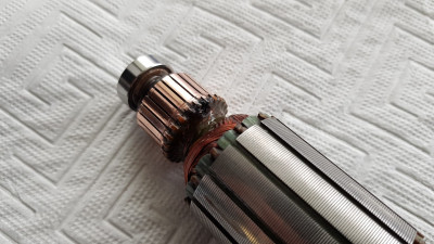

Rozebral jsem to ještě jednou a prohlédl na denním světle, u tří kontaktů je to pěkně spečené, takže to bude asi ono. Asi na odpis, že? Pokud ano, budu vděčný za tip na kvalitní hobby vrtačku, dvourychlostní (želva-zajíc), napájenou ze sítě a upínatelnou (43mm)

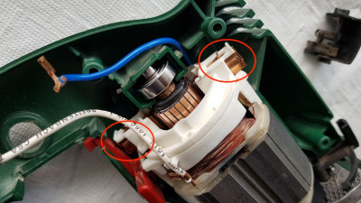

Zkusil jsem to i napojit na malé napětí (zdroj z ntb plus předřazené diody, mám to tu k vrtačce na plošňáky), točí se to i tak docela rychle, ale hrkání je znatelné, cuká to s sebou (na videu to bohužel moc vidět není, ale cítit to bylo dost), navíc v každém směru trochu jinak:

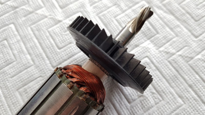

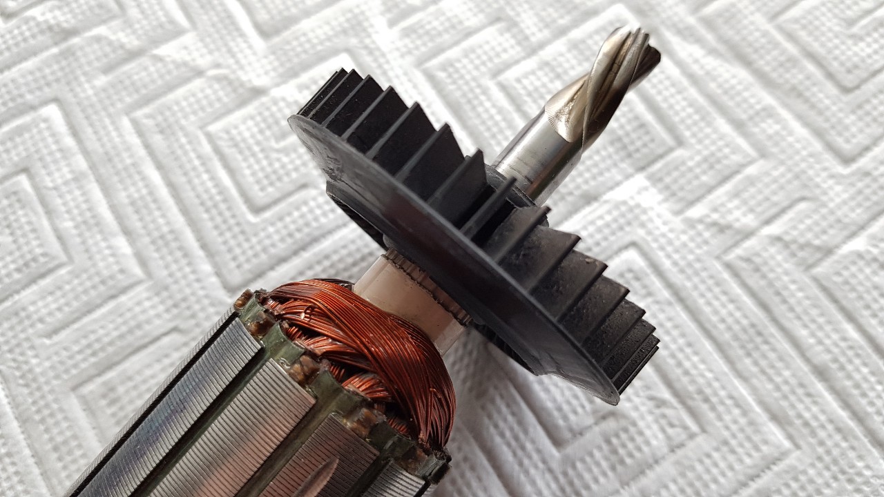

Mimochodem, zaujalo mne, že z toho na druhém konci koukají uštípané dráty.. celkem pravidelně, asi šest.. ví někdo, co to je za fintu?

to není finta to je průser - uvolnilo se vinutí a to se pak předřelo o stator . někdy se to i povede znovu propojit a proimpregnovat , ale musí být dostatečně dlouhé konce.
ale co vidím tak je to vinutí dost podobané tak ti tam asi něco vlítlo .
