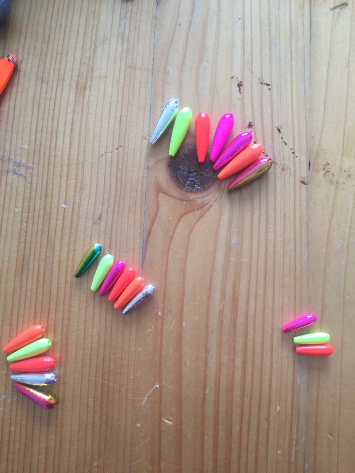

Dobry den zhanam firmu alebo niekoho ,kto by dokazal na male mosadzne diely velkost od 10mm cca do 40mm spravit povrchovu upravu praskovou farbou ,slo by o 2 maximalne 3 farebne odtiene ,ak by bolo treba diely by som vedel navliect na tenky drot a oddelit gulickami
dakujem za info foto pre predstavu v prilohe

1. jde o to kolik toho je, desítky, tisíce
2. pak zda máš dodavatele barvy, nebo výrobce, typ
ty barvy na obrázku nebudou zrovna levné, je to spíše na ruční lakování a barva se dodává vzorek 5kg, nebo krabice 25kg.
3. počítat s tím že se to trochu slepí v místech doteku
na lakování takových dílců se používají trny, pak je styková plocha nejmenší
můžu to zařídit, ale je důležité znát odpovědi

odpoved na otazky
1. najskor 200az 500ks ak sa to osvedci odhad je cca 2000ks jednorazovo rocne ,mozno aj viac
2.farbu nemam
3.ano s tym aj pocitam ze niekde nebude nanesena farba

doporučuji si to lakovat sám, bude větší kontrola nad procesem a je to na lakovnu moc malé = pro tebe drahé
stačí prášková vzorková lakovací pistole, můžu nabídnout i starší statiku ale je to profi = pro tebe drahé
nejlepší koupit PRSTEN 031 (tribo pistole, větší spotřeba barvy, ale dobrá cena)
mosaz stačí odmasit, napráškovat a vypálit (trouba, teplota a čas podle barvy - 190°C / 15min)
barva je problém, tedy pokud nechceš kupovat 25kg od každého odstínu za třeba 50-100€/kg
Pokud chceš můžu prověřit zda by se dali zajistit malé vzorky, ty vyjdou dráž ale platit se bude spíš za balení a dopravu.
je to však skoro jediná možnost jak barvu zajistit - dodavatel se bude spíše bavit s lakovnou co bere tuny měsíčně.
chtělo by to ale odstíny vybrat na nějakém vzorníku z internetu - podle obrázku zátěží to nejde

Ta cena asi nebude az taka brutalna... bezne odtiene a struktury su cca 15-20€/kgMex píše: ↑14. 1. 2020, 10:35To mi teda spadla brada. To fakt prášková barva ve 25kg kyblíku stojí 2000 Kč/kg, tedy 50 tis. Kč za kyblík?

Tie vysokopigmentove zlta/oranzova/cervena su tak na 30-40€/kg

bavím se o metalických křiklavých odstínech což bývá speciálMex píše: ↑14. 1. 2020, 10:35 To mi teda spadla brada. To fakt prášková barva ve 25kg kyblíku stojí 2000 Kč/kg, tedy 50 tis. Kč za kyblík?
Tak to je pěkná darda. A to ještě píšeš, že se to blbě shání.
Co je na tom tak drahé? To je tak náročná výroba? Nebo si tak výrobci chrání trh a udržují vysoké ceny?
Běžné odstíny se pohybují kolem 100 kč/kg, ale je to fakt hrozný rozdíl
Může to být tenkovrstvá, polyester, epoxid, kombinace, nylon, lesklá, struktura, metalická, atd... fakt je toho mraky typů a druhů
Ten kdo lakuje hodně to bere v zásobnících po tunách, nejběžnější je ta 25kg krabice.
Jinak nejdražší barvu co mám stojí 2870,-/kg a je to černá co má perleťový efekt a mění odstín podle směru pohledu
