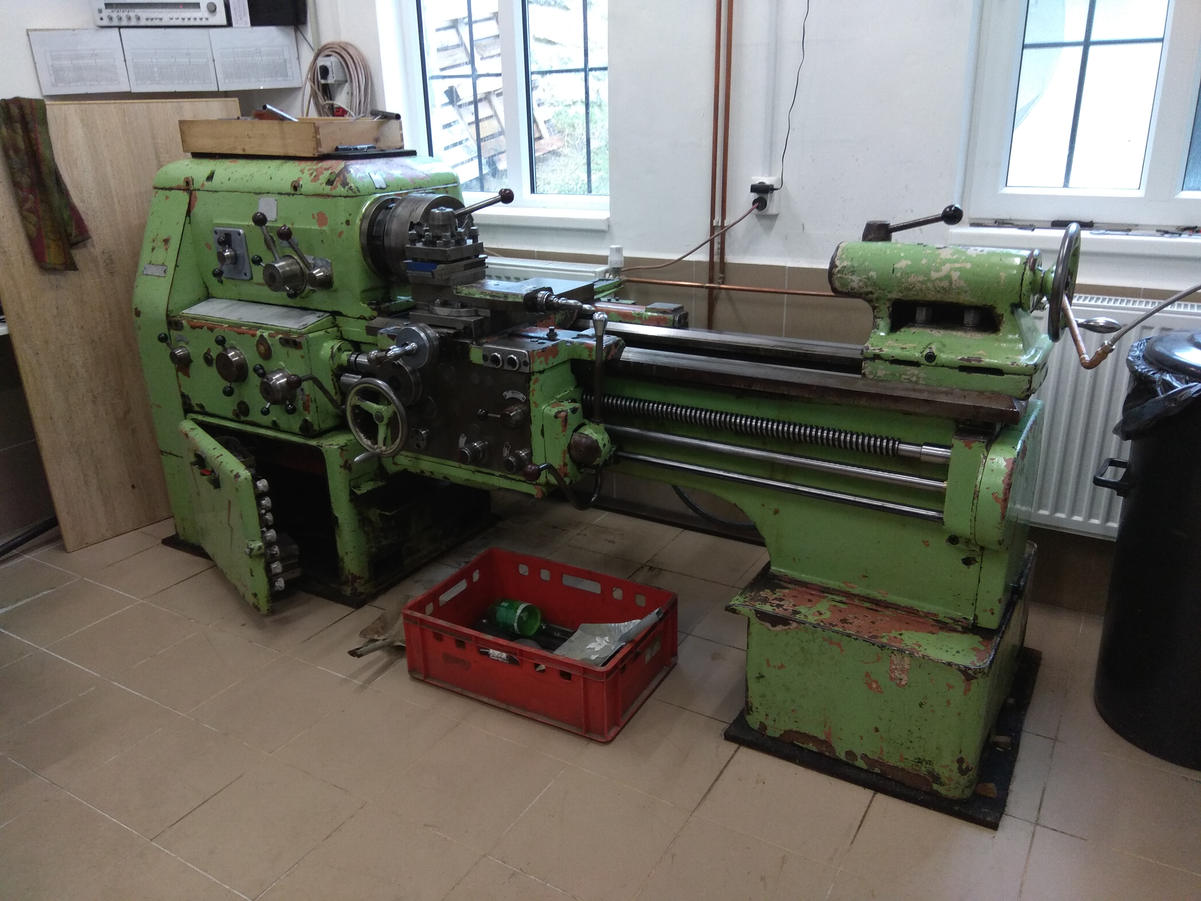

Tak mám vyčištěno.
Ještě domontovat, chlazení, lampu, pravítko a...

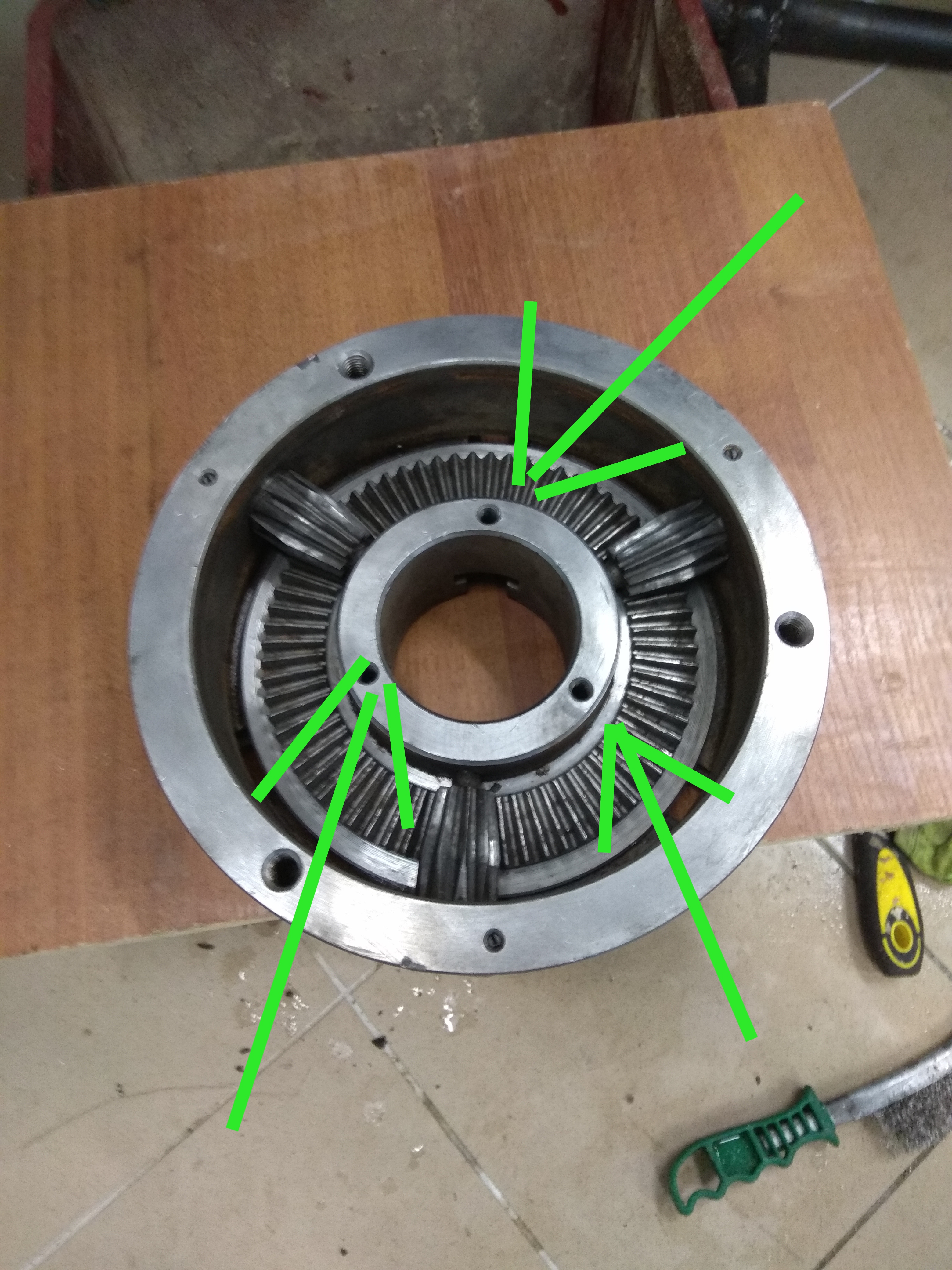

Ale co mě zarazilo při čištění univerzaly (původní z roku 64) tak pod šrouby co drží zadní dekl co krytuje ozubený převod, byli na vymezení podložky
Tloušťka ca 0.5mm, určitě nebyli origo protože šrouby jsou šestky a podložky byli osmičky. Pokud se to dalo bez podložek tak se mě zadní dekl opřel o tu desku s ozubením, asi ty podložky ničemu nevadí ale zarazilo mě to.
Protikus, tady by bylo třeba to trošku sliznout aby to chodilo. Pochopitelně na všech třech plochách dokola.
Edit: mimochodem teď jsem čistil tos univerzálu 160/4, byla nasazena na přírubě tzn. běžně používaná. Rozebral jsem ji, vyčistil a hle při zaklopení a dotažení s ní nešlo točit stejně jako s tou mojí na SN, tak je to asi normální, prostě ty šrouby se asi nedotahujou na fest. Nebo ví někdo? V dřívějších příspěvcích to stanik84 popisuje taky.

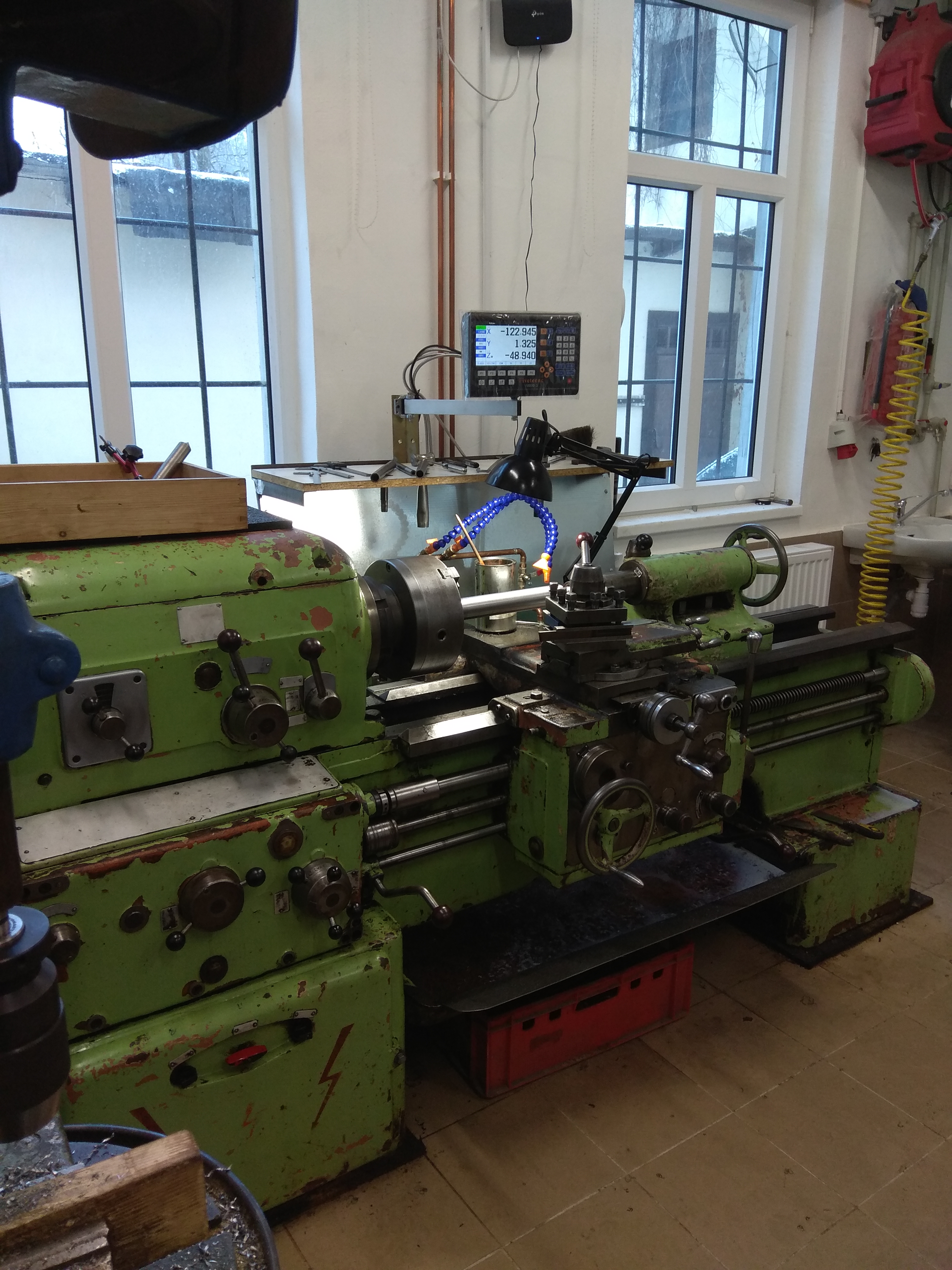

12. 2. 2020, 2:47
Tak mám "hotovo", chlazení namontováno, dvě trysky s kohoutama. A instalace DRO, 3 osy od Číňana. :-)
