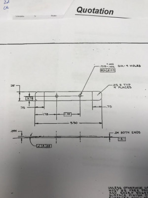

Zdravím vsechy.
Nejde se tu někdo kdo dokáže vyrobit, a nebo zná někoho kdo to dokáže, par podlozek z nozirske oceli ?
Jednalo by se pro začátek o 15 kusu.
Míry jsou v palcích.
Při nejhorším jsem schopny dodat ten hrubý obrys, ale neumím ty nábehy.
Díky za odpověď.

ten materiál je nesmysl - pokud to skutečně je 1096, tak je to evropsky 1.4301 (AiSi304) - což je cca 17240 a ta je nekalitelná - takže nazývat to "nožířskou ocelí" je víc než odvážné.
Dělat ty úkosy na 17240 - ani nepříteli bych to nepřál.

Jo a ten "výkres" :roll: - obsahuje naprosto fatální chyby - podle tohoto by to mohl vzít pouze sebevrah.

milan584 píše: 14. 1. 2020, 8:04 Jo a ten "výkres" :roll: - obsahuje naprosto fatální chyby - podle tohoto by to mohl vzít pouze sebevrah.
Mohu se zeptat jaké ?

Toto mi nikdo nebyl schopen říci čemu to odpovida.
Takže myslíte ze 80 € za hotovy kus přímo od výrobce je adekvatni cena ?
