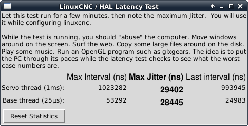

Takhle dopadl Latency Test, když jel přes celou noc.
Obrázek

Já na ty kouzelníky moc nejsem. Ale pokud mu zadáš jiný max. jitter, tak by měl přepočítat jinou hodnotu periody Base-threadu.
Vykašli se na kouzelníka a použij hlavu.
Perioda Base-threadu (tj. ten rychlejší, který časuje generování kroků) musí být taková, aby bylo zaručeno, že se každé jeho volání dostane k lizu ještě předtím, než dojde na další volání.
No a protože máš maximální latenci kolem 53us, a něco trvá i zpracování toho threadu, tak při volání každých třeba 65-70us by se vše mělo stihnout.
Takže bych pro začátek nastavil BASE_PERIOD třeba na těch 65000. To odpovídá asi 15 kHz. Každý vygenerovaný puls STEP potřebuje 2 volání, takže se dostaneš s frekvencí STEP na maximálně cca 7.5 kHz.
Máš 500 pulzů/mm, tak to vychází na 15 mm/s, neboli na F900.

Dovolil bych si pomalu zrekapitulovat Váš výpočet:
Původně bylo nastaveno:
BASE_PERIOD = 100 000 ns
BASE_PERIOD frekvence = 1/(100 000 ns * 10^-9) = 10kHz
STEP frekvence = 10kHz/2 = 5 kHz
pulzy na mm = 500 pulzů /mm
maximální posuv = 5000Hz / 500 = 10 mm/s = 600 mm/min
Nové doporučené nastavení:
BASE_PERIOD = 65 000 ns
BASE_PERIOD frekvence = 1/(65 000 ns * 10^-9) = 15kHz
STEP frekvence = 15kHz/2 = 7.5 kHz
maximální posuv = 7500Hz / 500 = 15 mm/s = 900 mm/min
No tak tohle zatím vysvětluje, proč se ztrácely kroky při BASE_PERIOD = 100000 a F720, ale nevysvětluje to proč se ztrácely kroky při programu F300.
Má vliv na výpočty viz výše počet řízených os?
A co s parametrem:
SERVO_PERIOD = 1 000 000 ns ?
v HAL Latency testu vyšel 1 023 282 ns.
Mám ho zvýšit?
Mohlo by tohle poukazovat na zdroj problémů?

14. 1. 2020, 8:51
Já jsem nikde nepsal, že je to zaručeně zdroj problémů.
Napsal jsem, že po letmém shlédnutí konfiguráku se mi nastavení toho parametru zdálo nešikovné. Já jsem ani celý ten konfigurák nečetl a nezkoumal, tolik času a motivace zase nemám.
Naopak Ty (na tomto fóru je zvykem tykání) jsi napsal, že při vysoké rychlosti F to spolehlivě začalo dělat chyby, při nízké ne. A teď je to zase jinak?
Ta Servo-perioda je OK, tu není třeba měnit.
