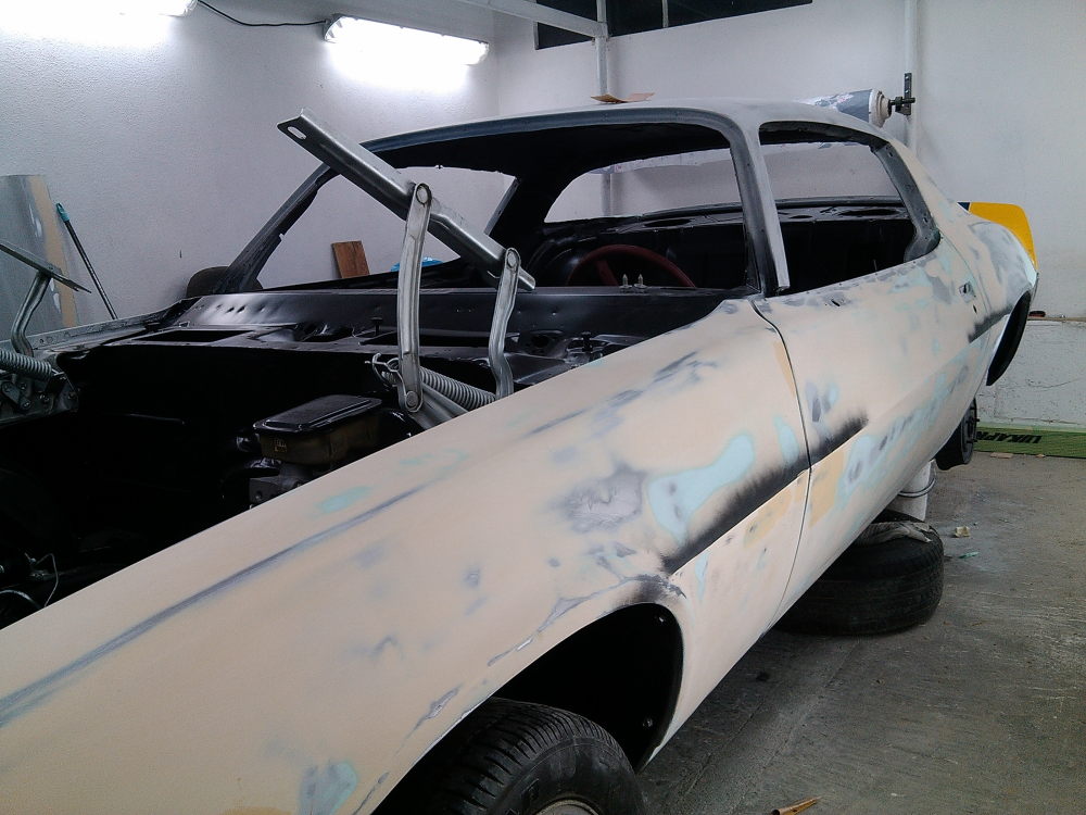

Ciao,
Mohu se zeptat jaké barvy používáte při stavbách, přestavbách mašin? Co drží, co ne.
Aktuálně bych potřeboval poradit nějaký tmel na hrubé vyrovnání nerovností. Používám Body plnicí tmel, ale ten se nedá aplikovat na velké plochy. Plnič ve spreji je zase moc řídký. Prostě chtěl bych něco s konzistenci medu ať to můžu natřít štětcem a pak pohodlné zbrousit. Existuje něco takového? Nebo se to stříká jen těmi plnicí v X vrstvách?
A co finální barva?
Na minulé mašině jsem použil autobarvu, tedy něco na ráfky kol a to bylo v pohodě, jenže se stříkáním mám doma problém. Co kladívková barva? Ta se přece hodně používala. Nebo co by jste doporučili.
Díky

Z toho čo kúpiš v bežnej drogiške je fajn Alkyton, je aj v RAL6011. Potom niečo na báze PUR....

Jak se nedá použít na velký plochy? Nic lepšího jak polyester není.
Můžeš koupit stříkací kit, neplést s plničem. To je polyester co se stříká, ale stejně lokální díry musíš srovnat špachtlí. Vrstva bude do 2-3 mm
Barvy polyuretanový, nebo kladivo. Polyuretanový jsou 2k, jsou odolnější.

To je nejaký hnusný imperialistický vozítko? :)
DwPetr
Příspěvky: 5262
Příspěvek 15. 1. 2020, 10:29
F ze 70' takový jednoduchý, oblíbený. Dobře se mě lakujou, nejsou tam žádný kokotiny, jednoduchý tvary, celkově se dobře renovujou, není to plný zbytečnejch věci. Obsah motoru jako 5 socialistickejch vozitek :)

Koukám na Body Filler 260. To by mohlo být asi to právě. Já měl plnič. Asi mne špatně paní pochopila.
Díky

Jo, to je stříkačák. Je celkem hustej, buď si ho trochu naředíš do malý trysky, (1,5-1,7) nebo budeš potřebovat větší trysku(2,5). Celkem rychle ti bude zasychat, takže hned pistoli rozhoď a vyper.

možno sa tu za chvíľu dozviem že to nejde, ale presne rovnaký problém som riešil asi pred týždňom. Na to štetkovanie chcem vyskúšať tento tmel:
https://www.farby.sk/103049/polykar-fin ... kaci-tmel/
konzistencia je pomerne prajná, jemným štetcom si viem prestaviť náter.
No a kladívkový lak. Ktosi tu písal, že bez striekania kladívkový lak je utópia. Mal som v dielni starú plechovú registračku, natrel som ju 2 vrstvami mierne nariedeného Akytonu kladívkový molitánovým válčekom a vyzerá to ako striekané, absolútne bez nejakých stôp po valčeku. A dokonca nakladívkoval ukážkovo.

Můžeš to dělat štětkou (🤮)😀 a stejně tak bude fungovat kladívková barva i jinak než z pistole.

Samozřejmě, že to utopie je - ten Alkyton je použitelný tak maximálně na skříňku na cajk a nebo stojánek na mikrometr.
Zkus si totiž ten Alkyton použít na něco, co je na mašině, kde je hydrol a třísky a uvidíš jak to "funguje" :roll: - za týden to bude totálně KO.

No právě, měl jsem kladívkový lak na vřeteníku a po roce vypadá jak by měl snad sto let. Nelíbí. Ale možná byla špatná aplikace.
Když tedy použijí nějaký stříkací tmel na srovnání do hladká, píšou že to umí udělat až 1mm vrstvu, hrubé nerovností samozřejmě stěrkou, tak jakou finální barvu použít. Něco co bych uměl nastříkat obyčejnou pistoli s Hornbachu za 500Kč.
Tmel by byl polyesterový Body Filler 260.
Díky

zas treba rozlišovať medzi hobíkmi čo robia "nasucho" a s trieskami tak okolo 3desatinky a obrábačom. Ale inak máš úplný recht.
