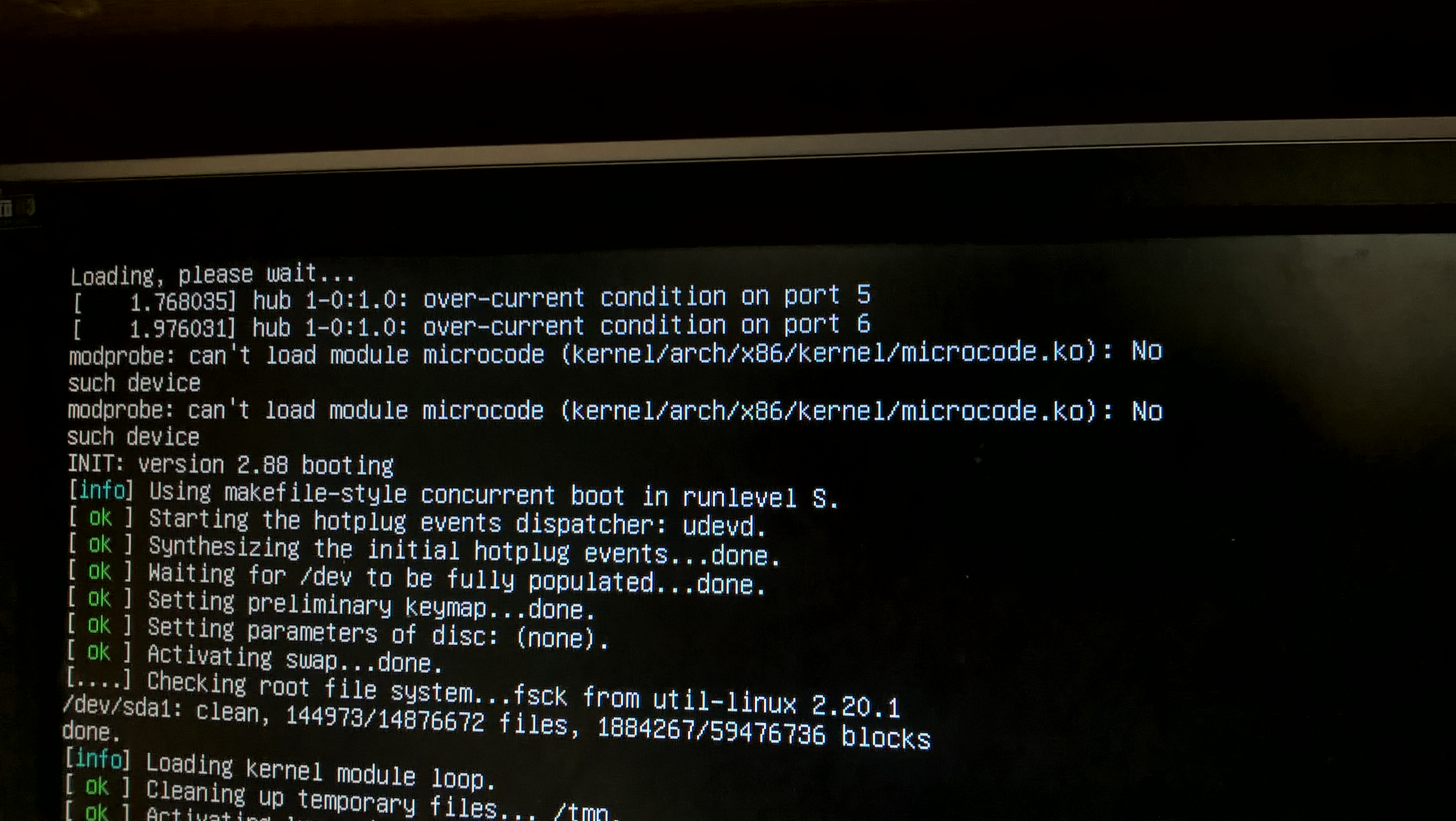

Zdravím,
když mi nabíhá PC s LinuxemCNC, tak to píše hlášku, kde je slovo "over-current".
Má mě to znervózňovat? Může to v nějakém smyslu souviset s problémy možného vypadávání pulzů na LPT portu?

Tak pokud ty pulzy neděláš zrovna přes to USB, tak asi ne.
Jenom teoretizuju, protože nevím, co tam máš zastrčené.
Ale USB bez toho, aby požádalo a dostalo oprávnění k vyššímu odběru, tak si může podle normy vzít jenom 100mA nebo kolik (přesná hodnota se mi teď nechce hledat). No a když PC nabíhá, a nějaké zařízení (třeba nabíjení mobilu) bere víc, tak je to teoreticky nesprávně, protože před naběhnutím systému ještě to USB zařízení nemá koho požádat o vyšší příděl proudu.
V praxi ale na to všichni výrobci zařízení i základních desek kašlou. Omezení proudu pro USB je většinou děláno maximálně nějakou PTC vratnou pojistkou, nastavenou někde kolem 0.7A. Ty kejkle s omezením proudu dal do normy zřejmě nějaký aktivní blb (co je horší než třídní nepřítel).
