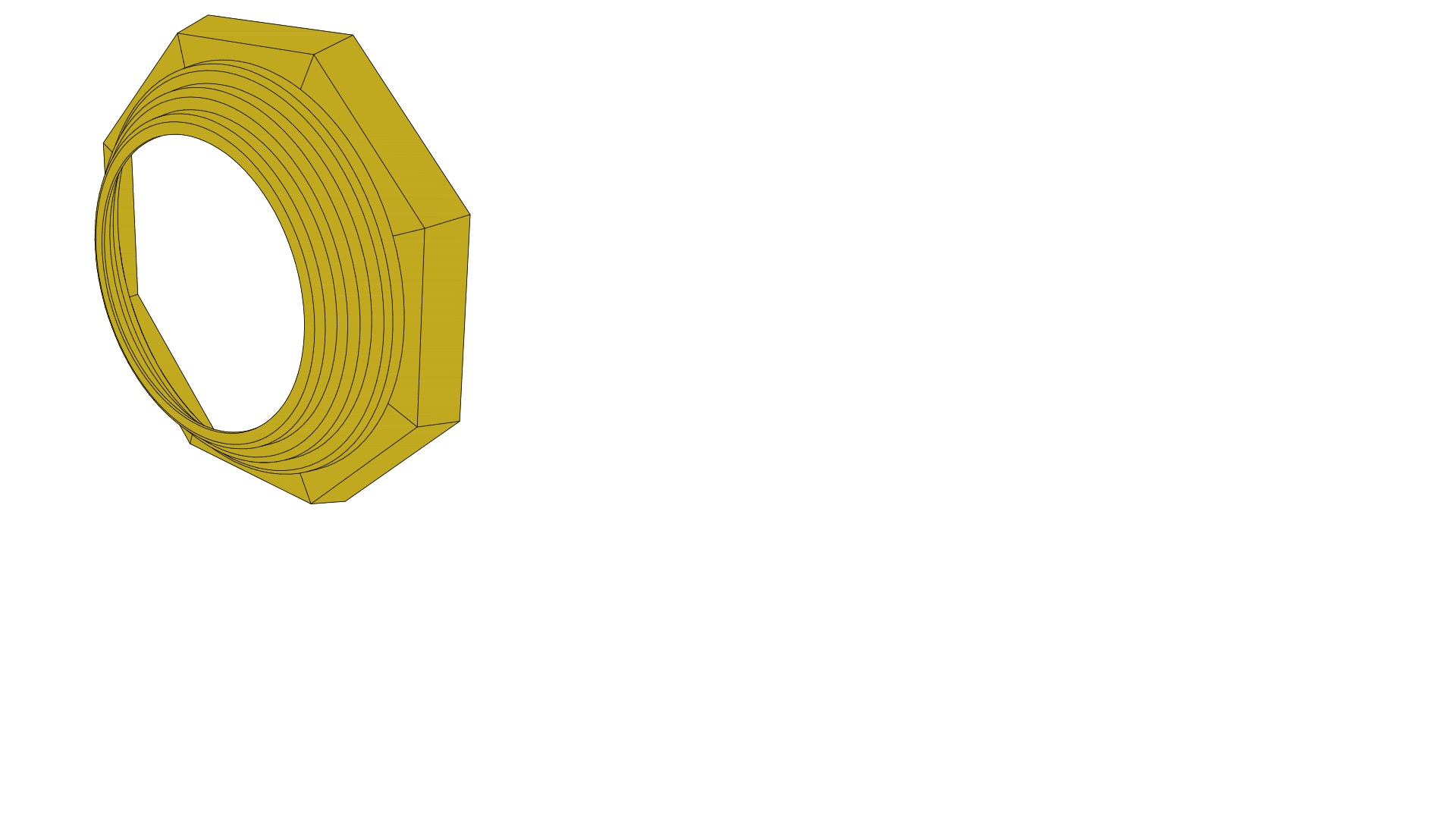

Potřebuji dělat 500 následně dalších 500 stínítek
rozměr 105x105mm
Kovotlač

musí to byť kovotlač?
materiál?
presnosť?
asi by som to vedel odlisovať.
materiál?
presnosť?

podľa výkresu to chce presnú raznicu+razník. tie prechody sú ostré
a lis aspoň 50T.
a lis aspoň 50T.
