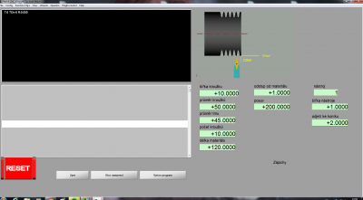

Potřebuji naprogramovat řadu zápichů na válci a chtěl bych to naprogramovat parametricky, neboť se budou měnit průměry, rozteče a počet zápichů na dílci. Jedná se vlastně o odpichování kroužků z pryžové hadice nasunuté na tyči. Rozteče budou po celé délce dílce stejné. Chci použít cyklus. Jde o to aby si mohl pracovník sám zadat potřebné parametry a nebylo třeba vytvářet zvlášť NC programy na různé kroužky.. MACH vůbec neznám, nevím jak se parametry značí, jak se zapisují cykly, podmínky atd. Nemáte tu prosím někdo manuál na stavbu NC programu a použití parametrů v cyklech. V Sinumeriku bych to snad zvládl. Nějaká ukázka stavby NC programu pro soustružení v MACHu by nebyla na škodu. Děkuji za pomoc.

Ahoj, pokud používaš macha tak mohu udělat jednoduchou obrazovku, kde si obsluha zadá potřebné parametry a jedním kliknutím to vypotí Gkod, jen potřebuji vědět kde máte nulu nástroje , jestli je vždy stejná třeba 5mm od sklíčidla a jedete do plusu nebo jak jsou někteří zvyklí že si odpíchnou začatek a zadají nulu a pak jedou do mínusu..to je abych ve skryptu vytvořil ochranu aby obsluha nechtěla udělat třeba 20kusů 10mm kroužků na 100mm hadici..

Vyřešeno pomocí Pepy Žháře i se screenem pro ovládání parametru z obrazovky

Rádo se stalo :) Můžeme ten pepův screen vidět?

Jestli se mně to podaří tak ano.

Navazuji na můj původní dotaz o použití parametru při soustružení. Práce jedou podle screenu od Pepy Žháře. Nedalo mně to ale a tak jsem Pepův program jenom pro zábavu předělal na program parametrický, kdyby někdo náhodou chtěl v nějakém programu parametry použít. Prozatím si myslím, že použití parametrů v MACHu je oproti jiným programům omezené. Nepodařilo se mně najít nějaký solidní materiál. Pro práci o které se jedná je ale dostatečné. Přikládám NC program a ještě nějaké další informace.
