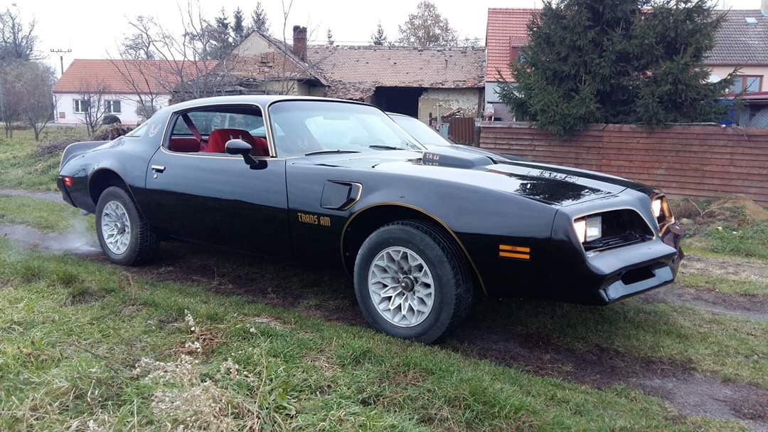

elbarto píše: 16. 1. 2020, 8:20 To petr: Auto mojich dětských vlhkých snů. Dnes už to není o penězích, ale bohužel o čase. Prostě auto, které se mi líby věky, super volba gratuluju. Budeš preferovat origo stav veteránka nebo tam dáš naprosto ty úžasné, dokonale a uřvané podprahové vyfuky kulomety ?
Moje to není, já na to nemám čas ani místo, na ten jeden sraz v roce mě stačí WJ, a jestli se dostanu k nějakýmu bydlíku, tak max. ten, protože se v něm líp přebejvá. Jinak tohle je už kdoví kde. Je to ale vděčný auto, seženeš je pod kilo, a je jednoduchý. Takhle to pak vypadalo.

Na týchto motoroch sa karburátor prehadzuje moderný ovládaný elektronicky to sa dá. A kto má toto auto nech nepozerá na spotrebu, Jasné. Motory sa prerábajú na väčší výkon a prevodovky sa prehadzujú. Ale ľudia čo si myslia že si sadnú do takéhoto pôvodného auta a budú jazdiť ako nejakom Modernom aute nach na to zabudnú. Taký Mustang z 70 rokov okrem toho že má silnejší motor a vyzerá brutal lepšie jazdí ako žigulák. Tam treba komplet prerábať riadenie, podvozok aby to bolo ono.
No ja som prvý dojem keď som jazdil s mustangom ale aj kobrou veľmi miešaný. tá sila OK , ale jazdné vlastnosti nič moc.

O tom to ale je, že řídíš syrový auto, ne o komfortu, a ani o výkonu.

ako nemyslel som to ako v zlom, ale ja osobne som si myslel pred tým ako som sa dostal medzi tieto americké vozy že to ovládanie bude lepšie , bol to len taký môj dojem a verím že veľa ľudí si myslí to isté. áno presne tak je -to také surové jazdenie-

třetí generace, 80' těhle aut jsou zase jako Favorit, sice líp vybavenej, ale byla to stejná plastová doba.
Pro komfortnější ježdění bys potřeboval dnešní auto, ale když pak sedneš do moderního třeba Camara, tak tam už něco chybí. Je to tím zvykem z dnešních aut, kde jde všechno tiše, přesně hladce, samá elektronika, asistent. Oproti tomu starý auta do krize byly syrový koráby o kterejch si věděl, že v nich jedeš.
