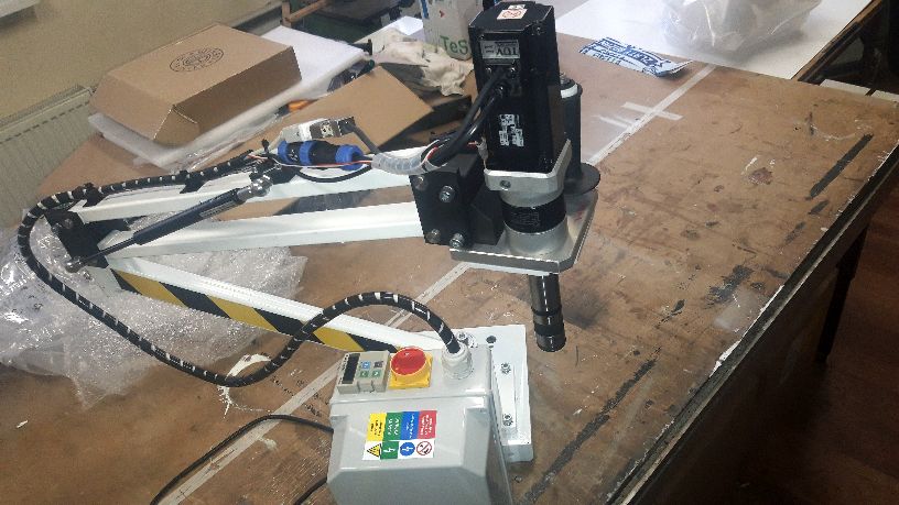

Ahoj kolegovia. Po návšteve užívateľa "Juro" v jeho dielni sa mi tak zapáčil jeho závitorez, ktorý prezentoval aj tu na fóre, že som sa rozhodol vyrobiť si vlastný.
Všetko je z materiálu "co dum dal"
-základová doska je liatinový kus z nejakého starého stroja (nemám to vyriešené tak šikovne, ako Juro, keďže magnet nemám) Bude to upevnené na veľkom stole, preto je aj rameno cca 1m - napodiv kolmosť hlavy k podložke je zachovaná aj pri tomto vyložení)
-ramená obyčajné Jäckle, privarené ku guľatine a vyvŕtané na jedno upnutie, aby boli osi paralelné)
-domce ložísk ťahaná ocel (tie kvádre)
-ložiská klzné IGUS (klzné púzdra)
-plynové vzpery 2x (momentálne dokopy 700N, prax v budúcnosti povie, či to netreba dať na 800N)
-servomotor 400W
-prevodovka 1:3
-závitorezná hlava aj s vložkami je kúpená (akurát urobená diera pre hriadeľ prevodovky a na sústruhu vyštuchaná drážka pre pero)
Mechanika je hotová, ešte zakáblovať a závity od 2020 sa budú robiť aj samé 8)

Hotovo...
Pôvodne som chcel pridať potenciometer na reguláciu otáčok, ale mal som šťastie na driver, že sa dal odpojiť displej, tak sa otáčky volia na ňom. Musel som len spraviť predlžovací kábel. Ostatné je v krabici (driver, zdroj 24V)
Keďže už slabšie vidím, pridal som na spodok 3 biele 24V led moduly a tak mám aj osvetlenie pracovného priestoru. Vyloženie cca 1m (mám široký stôl)

Parádny závitorez, opäť som o krok bližšie k presvedčeniu, že závitorez bytostne potrebujem a nemôžem bez neho žiť :-).
Na čom, alebo ako si vŕtal na jedno upnutie tie otvory? Na veľkej vyvŕtavačke si viem predstaviť, alebo si mal nejaké jednoduchšie a dostupnejšie riešenie? (ja by som to asi vŕtal na FA3 :roll: )
Akú závitovú hlavu si použil a do akého priemeru ti to reže?

Otvory sú robené na FU 400 - najprv na jakle privarené valčeky a potom na jedno upnutie vŕtané.
Otáčky sú momentálne 600 (servo 3000 - prevod 1:5), ale ukáže prax, či to netreba rýchlejšie, mám aj prevodovku 1:3. Závitová hlava je od Čejku, aj s výmennými koncovkami. Hlava je do M12. Vrtačkové sklučovadlo plánujem tiež prirobiť, pravdepodobne skrutkovacie zo starej narexky (vysústružím si medzikus medzi fí14 hriadeľom prevodovky a sklučovadlom) alebo na B13 kužel, to zatiaľ ešte netuším.

Paradna, lepsia nez moja, lebo je lahsia. Magnet ti staci nejaky maly, ale elektromagnet, resp. idealne dva male.
400W servo a prevod 1:3 je trocha malo. Uvidis pri 12" zavitnikoch . Vela zelezi aj na krutaku serva.
Ja mam 600W servo (tocim 4600 ot) a prevodovku 1:5 a na vystupe mam 920 otacok.
To vrtanie so zavitorezom je teka "nudzovka", treba do toho tlacit.
Tie plynove spery sa mi pacia. Ja som to nevedel zohnat. (v tom momente)

Momentalne mam hlavičky iba M3 - M8, väčšie zatiaľ ani neplánujem rezať, na M10 vyššie už mám závitorez na MK, ktorý hodím do frézky alebo vŕtačky. Ale dík za radu, až budem v dielni, budem laborovať s otáčkami, prevodmi a výkonmi... Nedvíhal som tú tvoju mašinku, ale ani táto moja nie je žiadna "mušia váha"...

Pokud se řeže hodně závitů, je to supr pomocník. Jen ještě popřemýšlej, zda se ti v budoucnu nebude hodit mí to vřeteno i vodorovně. Pokud děláš větší kousky.

Josef píše: 20. 1. 2020, 4:31 Jen ještě popřemýšlej, zda se ti v budoucnu nebude hodit mí to vřeteno i vodorovně. Pokud děláš větší kousky.
To je velmi neogabane riesenie. Vies si predstaavit ako funguju paky ked sa pootoci vreteno o 90st. ?

Umím si to představit, dokonce docela živě, protože jsem to denně vídal v provozu. Překlápělo se jen to vřeteno na konci pák. Vše ostatní zůstalo.
Třeba takto:
https://www.volumec.it/cz/tapping_machi ... series.php
Edit: nějak jsem si nezapamatoval, že tam má o jednu páku míň. Třeba mu to bude chybět a časem dodělá. Hodně to zvýší využití.

Ano, videl som tie s preklápaním vretena, možno v budúcnosti... Nie je problém to spraviť, len momentálne by mi to bolo zbytočné, je to vhodné napr. na závit do boku dlhého dielu, ktorý leží na stole.
