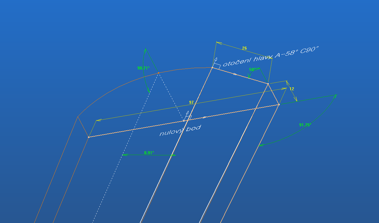

Ahoj používám k práci sice systém Osai a část mého problému spočívá právě v něm ale možná kdyby se mnou někdo konzultoval jak správně programovat v 5ti osách tak by mi to docela pomohlo:) Jedná se mi o princip při naklápění rovin atd:)

Ahoj, našel by se tady někdo kdo by mi věnoval pár minut a objasnil rotaci os při 5ti osém obrábění? Nějak se pořád motám a přešlapuji na místě...hledal jsem nějaké informace na netu, ale marně:/
Používám systém Osai. Moje představa o zápisu je:
... ; ATD
Nevím jestli je to ze zápisu patrný ale jedná se mi o obrobení zkosení bokem frézy:) díl je 900mm dlouhý:) Nějak se pořád nemohu popasovat s tím jak funguje přetáčení roviny WUV:) takže nevím jestli je zápis správně a neustále blokovat mašinu abych si to jen vyzkoušel se mi nechce:)
Kód: Vybrat vše
M6 T1 S18000 F10000; FRÉZA PR.20
h1 ; KOREKCE DÉLKY
(UPR,0,ZXY,WUV,0.91,0.71,32,0,22.5,0) ; OTOČENÍ SOUŘADNÉHO SYSTÉMU WUV A POSUNUTÍ NULOVÝ BOD V OSE U O 22.5MM
A-58 C90 ; OTOČENÍ HALVY
G0 Z300 M13
G16 UV
U-30 V30 ; PŘEDPOLOHOVÁNÍ
G1 W10 ; NÁJEZD NA HLOUBKU
G1 U0 V0 ; NÁJEZD NA POČÁTEK OBRÁBĚNÍ
G1 U0 V-900 ; OBRÁBĚNÍNevím jestli je to ze zápisu patrný ale jedná se mi o obrobení zkosení bokem frézy:) díl je 900mm dlouhý:) Nějak se pořád nemohu popasovat s tím jak funguje přetáčení roviny WUV:) takže nevím jestli je zápis správně a neustále blokovat mašinu abych si to jen vyzkoušel se mi nechce:)

Jinak co se týče zápisu tak ve funkci (UPR,0,ZXY,WUV,0.91,0.71,32,0,22.5,0) otáčí souřadným systémem kolem osy ZXY a následně podsouvá nul bod v ose U o 22.5mm podle toho co jsem já pochopil návod a chování stroje tak je to vlastně definice pro výpočet skutečné dráhy nástroje. Hlavu podle všeho musím natáčet sám. a ve své podstatě pokud bych ji otočil v rozporu s tím co jsem uvedl ve funkci UPR tak by mi neseděl výpočet dráhy.
Je ale možný že si to moc komplikuji jen to nemám s kým konzultovat tak vařím z vody:)
tohle je zápis který mi funguje. Z logiky programu tedy usuzuji že vždy platí pravidlo že osa Z=W X=U Y=V ve funkci UPR natočím virtuálně souřadný systém abych mohl programovat v kartézských souřadnicích natočím hlavu do schodné polohy s UPR a vše by mělo fungovat. TVL když to takhle napíšu tak je to jednoduchý ale z nějakého důvodu mi to nefunguje:/ Někde při psaní programu asi ustřeluji...myslím v tom co jsem přiložil v prvním příspěvku:)
