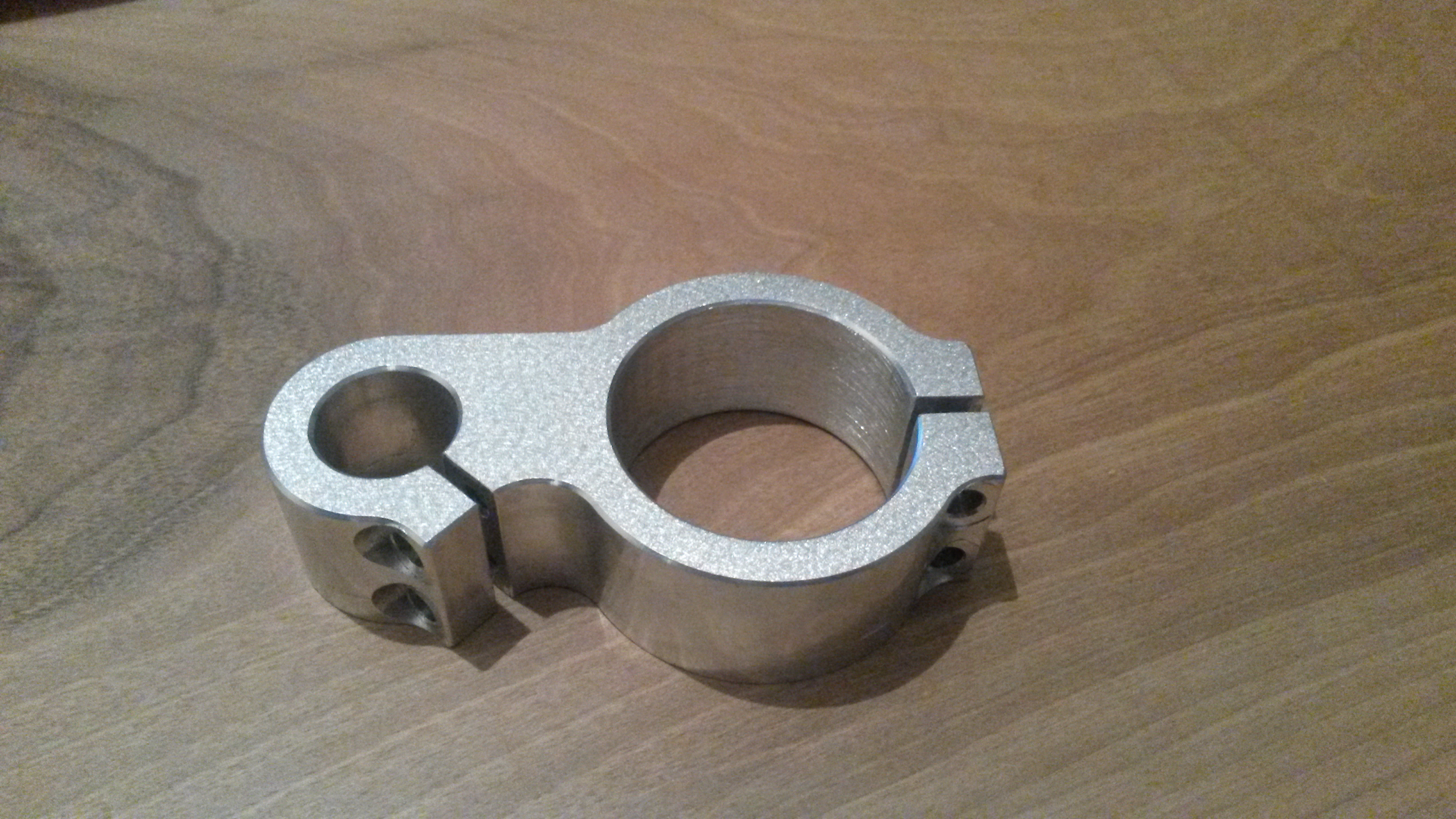

polotovar cca 120 x 70
mat. Al 5083
2 + 2 ZRC
⌀22 a ⌀50 tol. +-0,1
z pohledové strany obvod srazit 1x45°
závit M6 závitová vložka popř. tvářecím závitníkem
na obr. je vyfocena tl. 30 mm vyrábět se bude z tl. 20 mm tzn. závit M6 bude jeden uprostřed
prosím do mailu cenu a termín (o který mi jde nejvíc)
díky

rozteče závitů ? to z dxf nevyčtu. Pokud máš model pošli ho.
