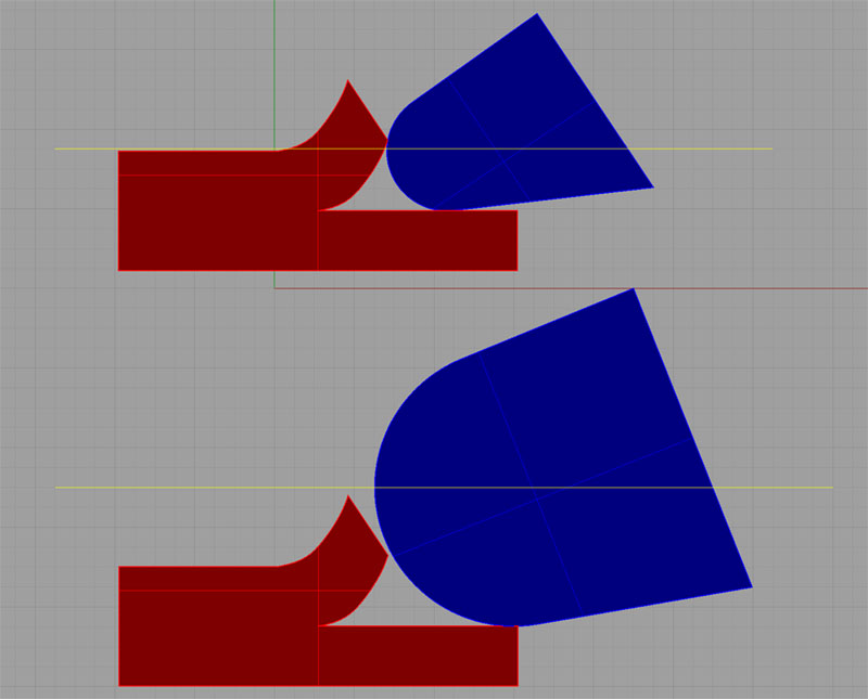

odpoveďami na tvoj príspevok sú rezná rýchlosť a geometria britu. VBD plátky majú rôzne geometrie podľa toho, na čo sú určené. Ich brit obvykle nieje ostrý, ale viac, alebo menej zaoblený. Ak máš posuv na otáčku menší ako je hrúbka toho zaoblenia, nôž nereže, ale odtláča materiál. Rezná rýchlosť zas závisí na geometrii a materiále noža ako aj materiále ktorý obrábaš. Rezné podmienky máš uvedené na krabičke s VBD, prípadne v tabuľkách.
Pájkovaný TK nôž vybrúsiš tak, že ostrie je "ostré". preto ti berie aj pri menšom úbere. Všeobecne TK nástrojom nejaký mini úber a malé rezné rýchlosti nesvedčia, skôr naopak. Existujú aj "ostro" brúsené VBD so silne pozitívnou geometriou na obrábanie ľahkých kovov a plastov.
Takto nejak to vyzerá na obrázku: Dosť by ti pomohlo preštudovať si nejaké základy ohľadom geometrie nástrojov a správnej voľby parametrov úberu, aby si jednak neničil nástroje a hlavne nevyrábal nepodarky.

Zdravím, mockrát děkuji za radu.Takže když to zjednoduším, tak čím menší úběr z průměru chci vzít, tím musím mít nůž lépe nabroušený(menší zaoblení na břitu).Jak jsem z pěkně názorných obrázků snad dobře pochopil tak jde o to, aby byla výsledná špona větší než radius nože.Tím by se měla špona odvádět ven z řezu a ne se utlačovat mezi břitem a obrobkem.Tak tohle už snad chápu.A co ale ta řezná rychlost?Dám zase příklad, nabrousil jsem nůž z TK co nejostřeji šlo.Na oceli budu brát z průměru desetinu.Špona bude polovina tedy - pět stovek.Musím mít nůž nabroušený s ostřejší hranou než je špona.Ale já nejsem schopen nabrousit takhle fajnové ostří.A tak takhle malé úběry musím dohánět velkou řeznou rychlostí.Pak je povrch pěkný.Ale nevím co se krom větší řezné rychlosti změní?Četl jsem už spousty teorií ale pořádně jsem nic nepochopil.Někde píšou že při vyšších otáčkách se rychle odváděná špona nestačí (přivařit) na povrch aby udělala nárůstek.To byla první teorie z nějaké staré soustružnické učebnice.Pak jsem našel novější poznatek který se zakládá na teplotě.Prostě se zvýšením otáček se zvýší teplota a od určité teploty se nárůstek netvoří.Jaký na tohle máte názor?Šlo by to taky nějak vysvětlit?

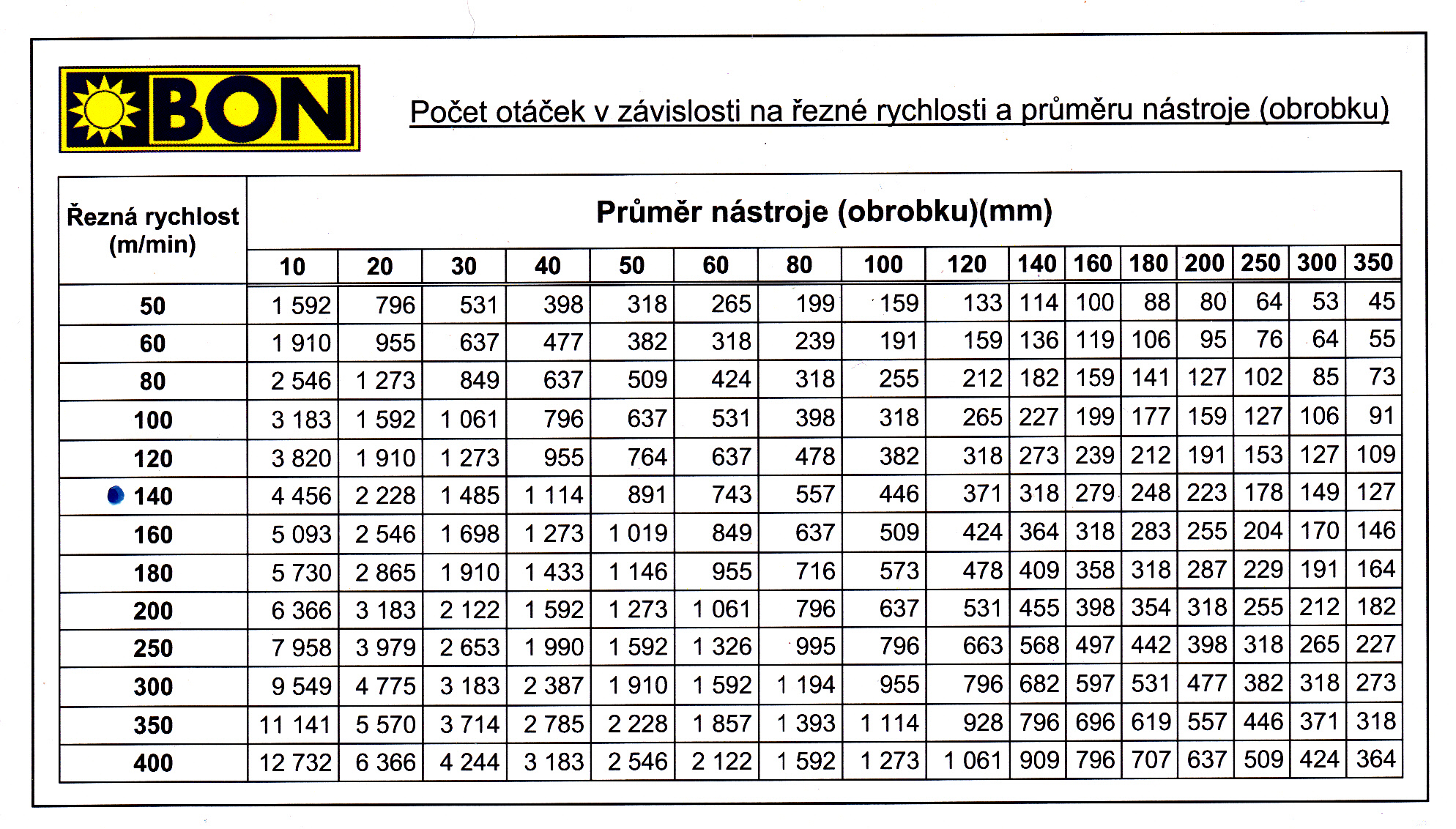

Prosím vás, vím že je to trapné.Já jsem nikdy nepotřeboval počítat řeznou rychlost.Jak se to prosím počítá.Šlo by to ukázat na té vaší doporučené řezné rychlosti 400m/min a průměru kulatiny 50mm.Kolik to může být otáček?Moc by mi to pomohlo, děkuji.

Stáhni si do telefonu tuhle appku https://www.apkturbo.com/apps/ckp-chrud ... obile.ckp/ s tou ti počítání půjde líp. Pak ti už zbejvá vědět jakej máš nástroj, materiál, a podle toho co to dělá to nějak doladíš.

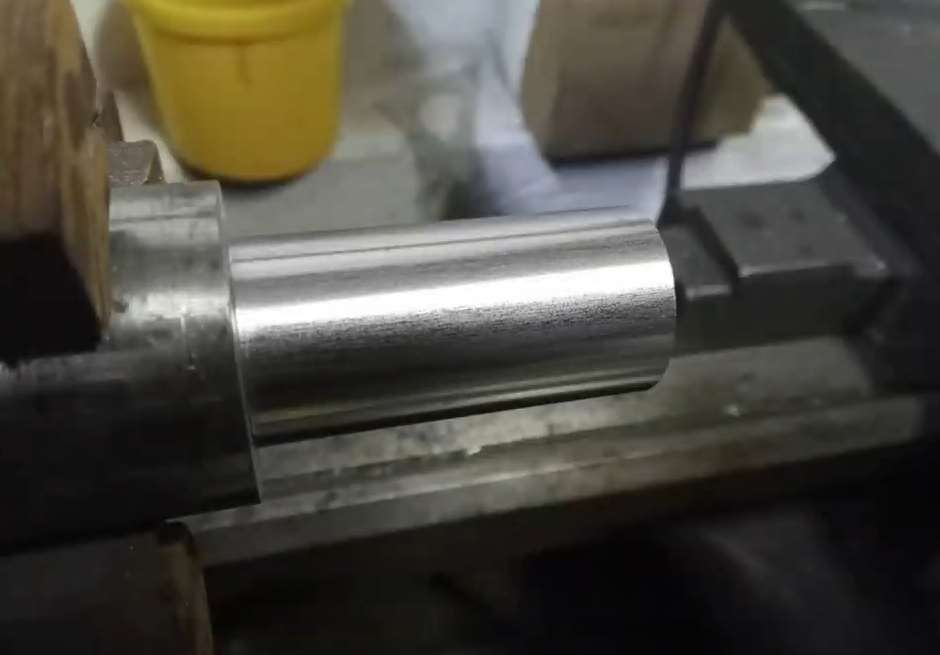

Jinak těch otáček to vychází 2546, což není zrovna pro starý soustruhy, ale to neznamená že by to nešlo. Já mám ze šrotu kopu 15, tak dělám z ní, otáčky mívám něco mezi 200-500, podle průměru, a do toho si akorát přidávám nebo ubírám posuv. Povrch je lepší při větší šponě, to časem vychytáš. Nože používám plátkový, primárně W, plátek z číny, lacinej. Vypadá to takto

Na trubce je spousta Ruských videí soustružení a mě zarazilo, že prakticky všichni mají pouze TK nože, ale to je frkot, např. při upichování, kterého já s VBD nikdy nedosáhnu i když teoreticky by to mělo jít mnohem rychleji. Mám držáky VBD BON a přikládám tabulku doporučených hodnot pro obrábění.
