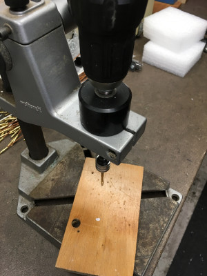

Miltech píše: 26. 1. 2020, 7:32 Pro zverodoktora: Je použitá licní deska a na horním rameni jsou loziska jako podpěra pro delší tyčky pro vedle umístěný soustruh. K upínání těch mosazných fitinek jsou použity excentrycké páčky. Licní deska se dá vytočit do strany, Je to dobrá pomůcka pro kolmé závitování.20200126_081515.jpg
mám to podobně - jen jsem využil stojan od vrtačky a točí tím akuvrtačka

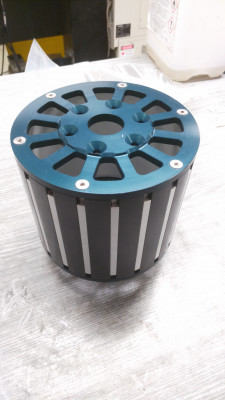

Rotor na motor typu inrunner , průměr 150 mm délka magnetu 120mm

Ďakujem páni obom za obrázky vašich závitovacích stojanov. Vždy keď režem nejaký závit, tak si nadávam že už som nejaký závitovací JIG nevyrobil. Kedysi som kúpil nejaké torzo starej vrtačky, ale zatiaľ som sa k nej nedostal a naviac s odstupom času sa mi nezdá až taká ideálna na výrobu závitovacieho prípravku.
Chb: Keď závituješ akuvrtačkou na stojane, nejak máš vyriešené keď závitník dôjde na koniec diery, alebo ideš podľa citu?

Stojánová vrtačka a pružnej hrot, jde pak dát i do koně v soustruhu :wink:

Na akuvrtacce si nastavis moment pouzivam to i pri odvrtavani zalomenych sroubu a pod
... jedu podle citu - a když si nejsem jistý tak i hodně pomalu. Závituji občas tak nějaké jiné nastavování jsem pohodlný řešit.

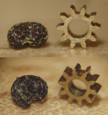

Já dělal jen tak pro radost jedno ošklivé kolečko. :D

To vedľa je čo? zrnko maku?? Kurňa už aj sirka je velká :lol:

To je slimák?
