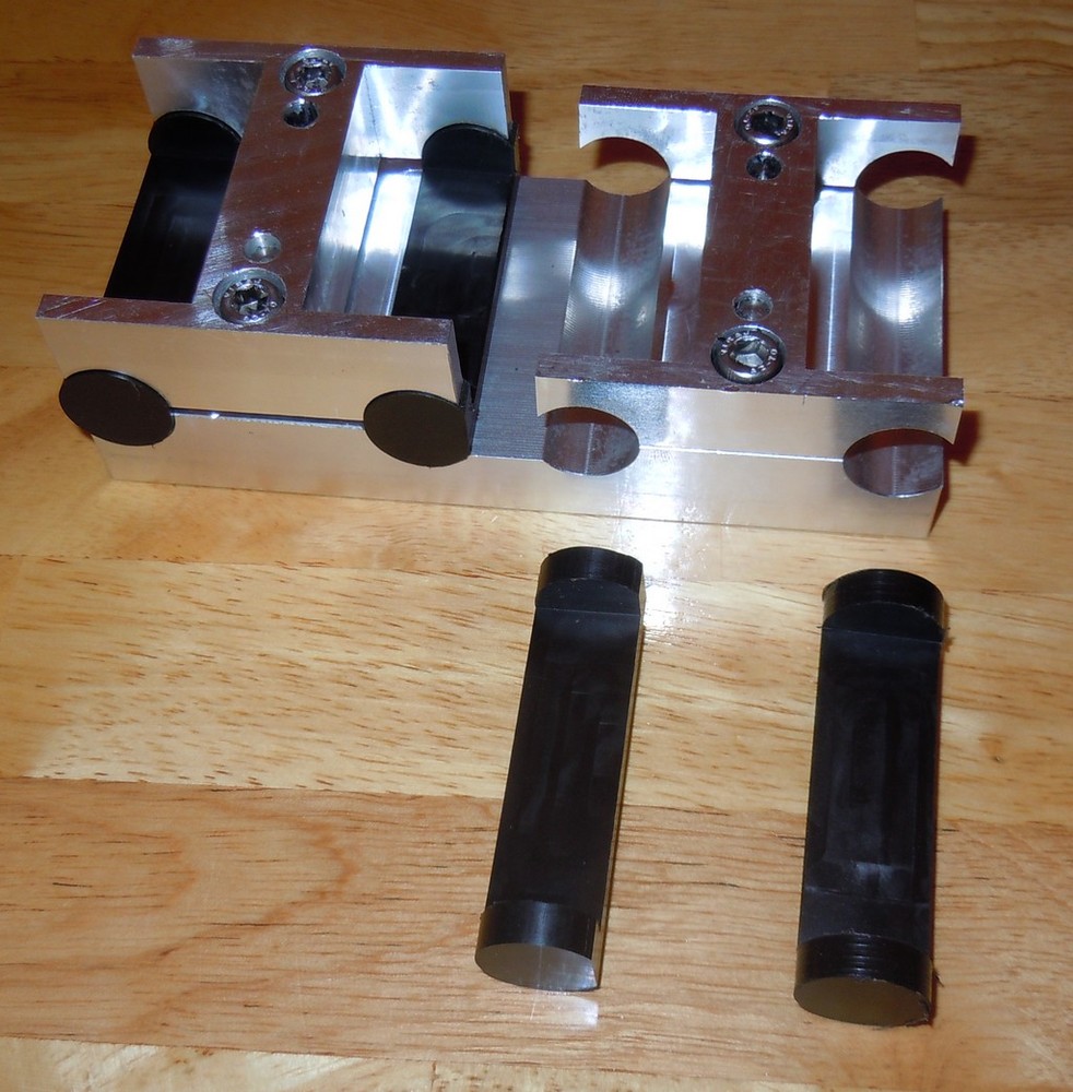

Přípravek na frézování válečků z plastu. Materiál co dům dal, proto tam mám jiné tloušťky těch čelistí.

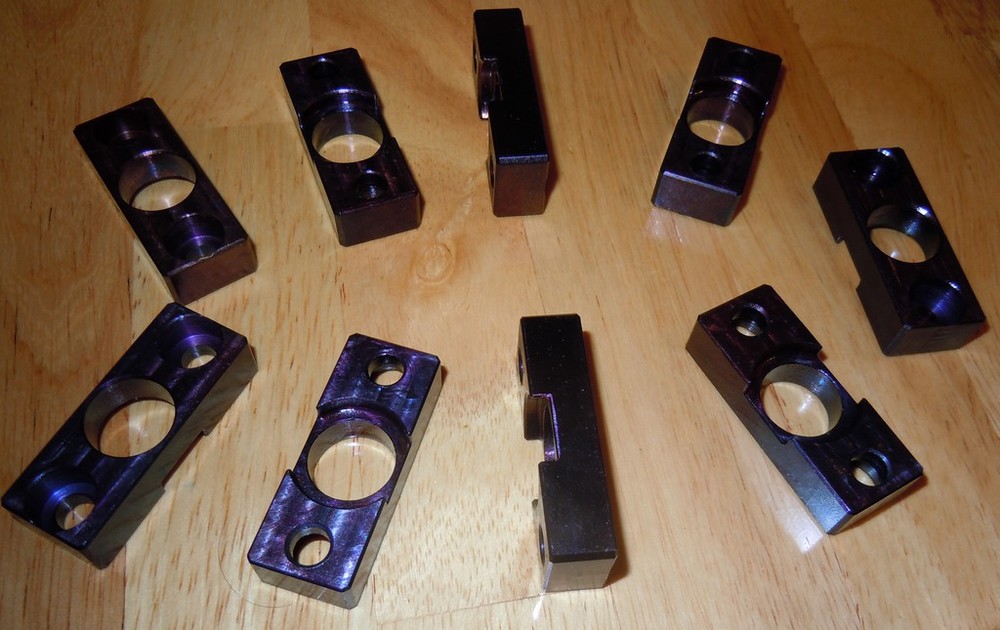

Tak po 4 letech třetí sériovka. :D Tady se výměník hodil. Musel jsem poštelovat škrtící ventily u pneuválce výměníku, aby fungoval i při 15°C. Sice jsem dílnu vytápěl na 20°dvě hodiny ale stroj byl pořád studený a výměník nefungoval. Přitom v létě funguje bez problémů. Že je ta vzduchotechnika tak náhlá na změnu teplot. Příště budu muset dát pod stroj ještě přímotop.
Jinak materiál je ocel z ferony, ani nevím jaká, modření provedeno teplovzdušnou pistolí.

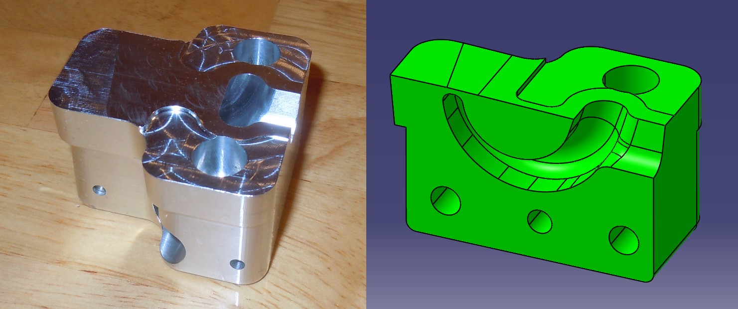

Vložka do vstřikovací formy pro falešný banánový vtok.
