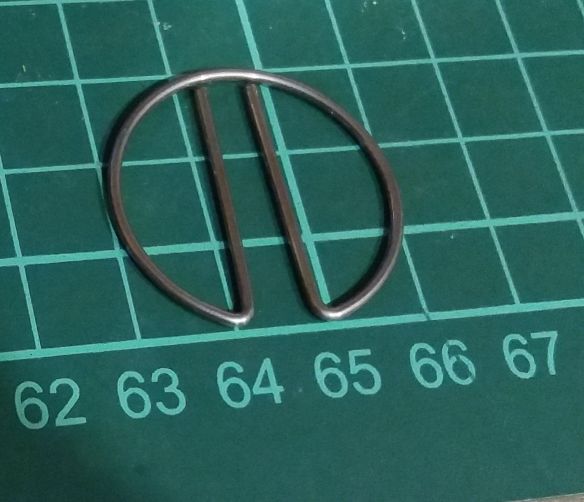

Nevíte kde sehnat pružinu sponu na obázku (čtverce jsou 10x10mm)?

Popřípadě kde sehnat pružinový drát 1,3 mm na její vytvarování - nemáte někdo tip?

nevím jestli je to zrovna 1,3mm
ale pro podobné případy se používala struna plynu na Š105/120, dala se koupit samostatně jako ND
myslím že bude k mání pořád, na Kladně Michalec nebo Brejla
jinak asi bys vysomroval kus drátu někde v pérovně

Venca.black ti rovnou tu strunu plynu může v rozumné délce někde v Praze darovat , ale má průměr 1,41 mm a nemá pořádnou povrchovou úpravu , je to pouze asi černěné.

Hele to vůbec neva.
Já budu v Praze v pondělí. Píšu SZ.

Osvědčil se mi na podobné případy i nerezový svářecí drát.

A co vzít pružinu s potřebným vhodným průměrem a narovnat jo do drátu.

Je to do tašky na kolečkách - pojistná pružina ke kolům.

Aha, tak to by ti mozna stacil drat 1.2 nerez. Kousek ho mam, jestli pojedes kolem Roudnice, stav se :-)

No raději silnější ;-)
Kolem Roudnice nejezím ;-) jezdím přes ní ale vlakem ;-)
V pohodě - díky za nabídku - domluvil jsem se s Vencou Blackem.
