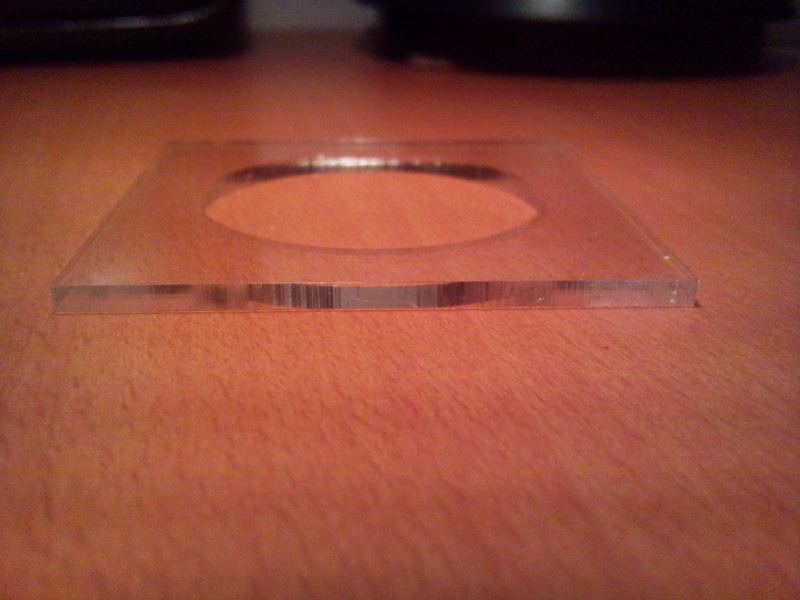

[quote="kiko01"] obrábam hlavne PVC, PMMA (plexi), polykarbonát (lexan), hliníkový sendvič, drevo. Skúšal som aj hliník (zliatina AlMgSi) to ide tiež. Frézujem, gravírujem mašina zvláda od plošákov cez dvere čokoľvek.

tak to uz hej. respekt!
mas nejake fotky ako vyzera hrana takeho ofrezovaneho plexi?

Pekne :D leštíme kyslíkovodíkovým plameňom :lol: Samozrejme že frézovaný povrch sa bez leštenia tam kde je vidieť, alebo je potreba doň svietiť nedá priamo použiť.

15. 9. 2009, 8:28
ferguson píše:tak to uz hej. respekt!
nech sa páči, prikladám makro foto hrany ofrézovaného 3mm plexi tak ako to vypadlo z frézky ešte bez akéhokoľvek opracovania.
Ofrézovaná hrana je krásne čistá, číra bez akéhokoľvek zakalenia. Je vidieť iba jemné vrúbkovanie od nástroja.
V pohode použitelné aj takto surové, no my ešte leštíme hranu ako som už písal kyslíkovodíkovým plameňom.

15. 9. 2009, 8:46
dakujem! je to parada!
