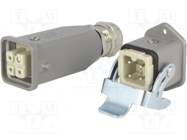

Zdravím.
To že to jde, je jasný. Otázka je, zda výhoda v podobě malé zásuvky (3 ploché konektory k PC) vyváží případné riziko z dlouhodobého provozu. 16 A 4 kolíková zásuvka je prostě velká a v mém případě nepoužitelná. Jedná se o připojení 3f motoru 120 W z měniče 3x220 V.
Příspěvky: 7450
2. 2. 2020, 5:32
http://www.konel.cz/stable90-126-3-260- ... _konektory
ten nejmenší typ je asi 25*25mm
konfiguraci si poskládáš
je to určeno přesně pro tohle použití

Koupil bych na to nějaký Harting konektor. Třeba něco takového, jako přikládám. Provedení samec/samice zvolit dle toho, odkud se bude co odpojovat, aby byl samec ze strany motoru.

Nebo cinsky weipu asi 150kc za par

Tak na konektory k PC rovnou zapomeň, doufám že myslíš aspoň euro konektor a ne vnitřní nízkovoltážní, nebuď prase a použij něco z toho co ti kolegové doporučovali. Mysli na to, že to může zastrčit někdo jinej než ty a průser je na světě, musí to být nezáměnné řešení.

S temahle hartingama se dělá paradne a je to přesně na tohle stavěné. Mohu jen doporučit

A hlavme to. Chce este 4 vodic PE
