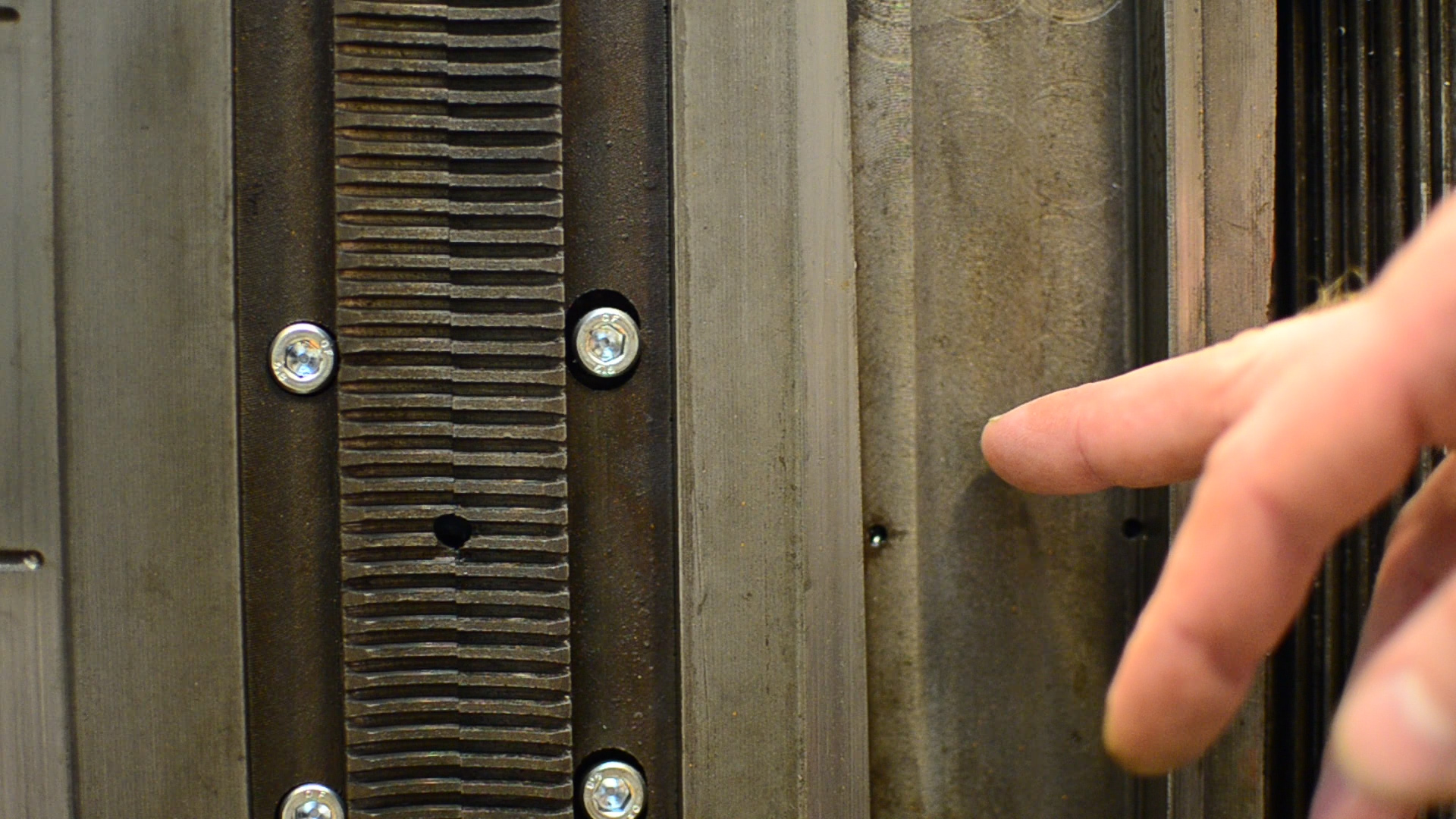

Serizeni vule sneku na hrebenu
mam jeden odborny dotaz. muzete mi prosim zkontrolovat, jestli tenhle posun/serizeni hrebenu je spravnym smerem? tusim ze jednim smerem to bude na sneka pusobit spatne, ze bude jezdit pres tu hranu uprostred, ale nedokazu si to nejak predstavit v hlave, jestli je to tenhle pripad, a nebo ten, kdy by byla ta prava polovina vys nez leva (tedy obracene nez je na obrazku). tohle je dvojity serizovaci hreben pricneho posunu stolu frezky

Vidím to poprvé, ale podle mě to máš obráceně.
Podle fotky by tam měl být pravochodý šnek. Když se bude otáčet doprava, tak bude "tahat" ty zuby směrem nahoru. Když doleva, tak je bude "tlačit" směrem dolů. V obou případech by se otáčel proti tomu zubu a to si myslím bude špatně. Ale jak píšu, vidím to poprvé

diky. trochu uz si taky myslim, ze to mam obracene, ale ta predstavivost mi moc nejde s timhle.
ve dvou vlaknech proto, ze tam se mi zdalo ze si toho nikdo nevsimne a tady by se to mozna mohlo hodit i jinym lidem. je zvlastni, ze to nemaji jine frezky. nevite nekdo treba, na jake jine frezce by to mohlo byt stejne? ja jsem koukal do navodu na FA2 a FA3 a nezda se mi, ze by to mely takhle.

Takže je to tak, že spodní šrouby které drží pohyblivou část hřebenu musí zůstat trochu povolené. Jde o to, že při potřebě vymezení mrtvého chodu nebudeš pokaždé rozebírat půlku frézky. Já jsem pro jistotu na každý kápl zajišťovač závitů, protože s uvolněnými šrouby které někam zapadnou (nejlépe do soukolí svislé hlavy) mám jisté zkušenosti
Dále vůli vymezíš tak, že sundáš zadní a přední krycí plech (pokud je tam máš) a tím se dostaneš na šrouby pohybující hřebenem. Nejprve musíš povolit zadní šroub!!! poté lehce přitáhnout přední a zadní utáhnout. Je důležité to moc nepřehánět a dotáhnout jen tak, aby stůl přestal "kopat" ale aby se převod zbytečně nenamáhal. On to posuv bez větších problémů utáhne, ale hřeben i šnek půjdou do řiti.

Diky! Radsi to sundam jeste a overim, jestli jsem to utahoval spravne a povoloval. Ja mam stul uplne rozebrany, jen jsem nevedel jak k sobe spravne maji pasovat ty dve pulky hrebenu, aby se zbytecne moc nenicil snek. A povolene srouby to bude asi orisek, jak odhadnu kolik
jinak ja jsem musel oba hrebeny vyndat a lehce i prebrousit hrany, aby se vubec pohly. Jinak bych ten malinkaty sroubecek krasne ulomil
