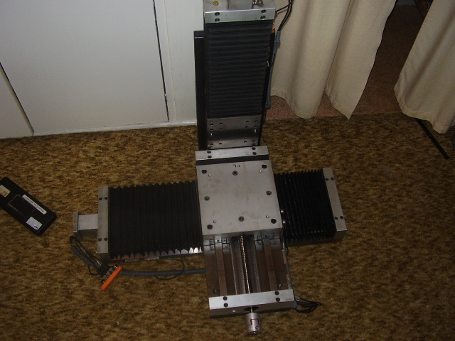

Sehnal jsem nasledujici dily (viz foto) a ted je treba to dat dohromady....

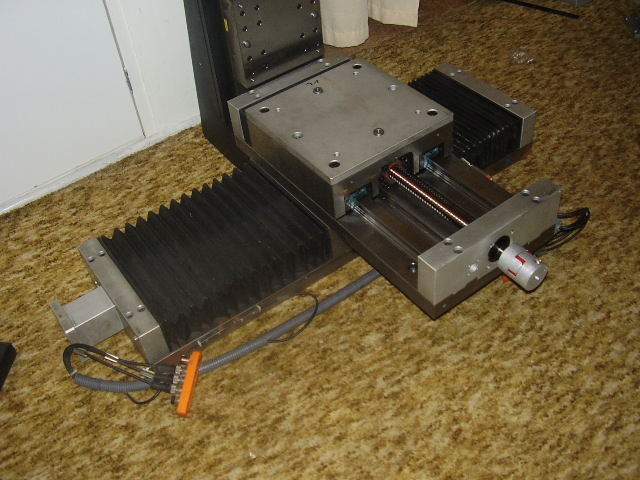

Puvodne osy X a Y byly sestaveny dle foto.
Ted mam takovou predstavu, podlozit dil osy X a Z deskou (zatim vaham jestli to podlozit hlinikovou deskou 15mm ci pouzit ocel....tu vsak nejsem schopen si pripravit sam)
Dale, potreboval bych zuzit posuvny segment osy Y (nevim jak bych to nazval technicky....pocitam, ze anglan by rekl bridge) kvuli vetsimu rozjezdu (hodilo by se 200mm ovsem pak by vylozeni Z-ka vychazelo nad 230mm z cehoz uz mam strach)....dodam, ze nevim, co je to za material, aby to vubec slo
Vreteno bude teknomotor 0.7kW .....a primarne by to melo frezovat dural, vyjimecne ocel.
Co se tyce drzaku vretene, resil bych pozdeji......takze vlastne skoro jsem se rozhodl, ze to udelam mym napadem (to spojeni osy X a Z) .....zajimaly by me nazory...pripadne pripominky, jak byste to resili.
co se tyce stolu, chci aby si ho frezka udelala sama. material bude dural 40mm
Honit to budou serva cca 250W osa Z by mela byt osazena jeste elmag. brzdou.
