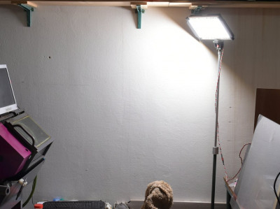

mám zkušenosti s LED osvětlením obecně už cca šest roků a s High CRI 95+ asi rok a půl. Svítidla jsem si sám vyrobil, protože to co je na trhu má buď vylhané parametry, nebo to je pekelně drahé (svítidlo ve srovnatelným provedení co jsem dal foto stojí okolo 1000 USD), nebo to prostě nevyhovuje jinak. Pokud se budeme bavit o skutečném High CRI95+ tak to jsou vesměs special světla na focení a film, který mají ale poměrně tvrdý zdroj světla, mívají vyzařovací úhel 60 a méně stupně, takže do dílny to není dobrý (ledky v nich mají čočku) . Stavěl jsem si světla s vyzařovacím úhlem 120° a příkonem cca 75W (ledky bez optiky - základem je pásek). Na vzdálenosti 1,5m mám cca 2300 luxů, 500mm od světla (obvyklý katalogový údaj) mám cca 7500 luxů. Svítidlo je bicolor, takže pokud má řízenou intenzitu jde měnit barevná teplota. Tohle na foto je ale bez regulace takže teplota konstantní cca 4200K.

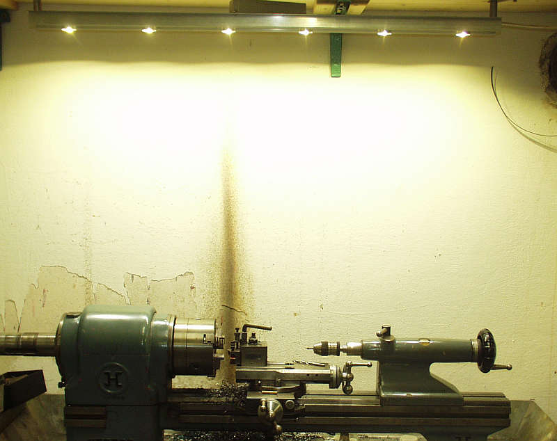

Na stropě mám v dílně cca 36W svítidla opět z vlastní výroby, ale jen s běžným CRI tedy cca 80. Jsou to světla s led čipy (použito cca 7 nebo 8 kusů čipů v solidním chladiči) V provozu je mám asi tři roky a spokojenost je tak nějak na půl. Po třech letech, kdy je rozhodně nemám na nějakým významným procentu provozních hodin, je už pozorovatelný úbytek intenzity (tipuju cca 25%). Dodavatel ledek (XML od firmy Cree) mi to nebyl schopen nijak objasnit. Plánuju v létě udělat nějaký další světla ze skladových zásob a provést porovnávací měření na stejným zdroji, abych viděl o kolik světelný výkon spadnul. Kdybych ale řešil světla dnes, tak dám do dílny jednoduchý lampy z plechu a kvalitních LED pásků (pozor ty z ALI, Obi či Bauhausu to vesměs rozhodně nejsou) který mi i po několika letech provozu vykazují malý pokles intenzity a neodešla mi v nich na rozdíl od čipů XML jediná ledka. Pokud ale primárně řešíš špičkový spektrum, tak to není ani levný a ani nijak zvlášť úsporný. Záleží co je prioritou. Na foto výše máš lampu, kterou mám primárně na filmování a focení, ale často ji beru do dílny k mašinám, pracuje se u ní velmi dobře!!! Ale je v ní skoro pět metrů pásků s cenou okolo 3500-4000 za klubko 5m a spousta práce na chlazení a propojování. Další verzi mám udělanou i s regulací ale tu do dílny neberu. Foto je tady https://altechnologies.cz/wp-content/up ... CRI95-.jpg
Pokud bych volil neledkový světlo tak nějaký hodně kvalitní zářivky (jsou drahý a někdy ne moc vydrží), u lepšího CRI taky nebude extra účinnost. Použít by šly i výbojky HQI, existují speciál typy co mají CRI až 98, kupodivu to není ani moc drahý pokud jde o vlastní výbojku, ale nejde to levně a snadno regulovat a má to i jiný neduhy (teplota, riziko rozbití, nutnost IP krytí konstrukce atd.)
Žárovku bych teda nebral už ani omylem!!! Za mne, ze zkušeností několika let provozu jsou asi to nej opravdu kvalitní LED pásky (nebo alternativně SMD led na hliníkovým plošňáku) a při návrhu to kapku předimenzovat, aby člověk měl reservu na stárnutí čipů. Komerčně je ale dost problém opravdu kvalitní světlo koupit, výrobci a dovozci mluví pravdu jen zřídka a životnost a kvalita je vždy celkem loterie když to chtějí lidi obvykle co nejlevněji .... před lety, když osvětlovací led nastupovaly, jsem uvažoval, že bych spustil seriovou výrobu kvalitních svítidel (vrazil jsem i nemalý prachy do vývoje a nákupu materiálu na ověřovací serie), dnes jsem však moc rád, že jsem se do toho nakonec nepustil. Pokud by měl někdo zájem mohu poskytnout placenou konzultaci nebo i vyrobit kvalitní zakázkový světlo s vysokým CRI, ale jinak se v tom už víc neangažuju, protože to kam tahle oblast komerčně sklouzla (až na světlý výjimky spíš nekvalita, vylhaný parametry atd.) je cizí mé povaze. Ale chápu to .. co by asi ty fabriky na svítidla nakonec dělaly, kdyby to opravdu vydrželo slibovaných 50000 hodin provozu, že?
Tady máš foto osvětlení jedný mý dílny (svítidla s XML led CRI cca 80, příkon asi 36-45W):

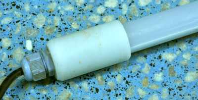

A co na to jít jako já? Světla do dílny a ke strojům vyrábím z LED zářivek.
Dostal jsem jich bednu poškozených a asi to byla klika, protože mi perfektně vyhovují i barevným podáním. Ty moje mají vypálenou pojistku na vstupu a bouchlý varistor za ní. Zřejmě je někdo připojil na 400V nebo někde upadla fáze. Různě je podle potřeby zkracuju a upravuju podle použití, viz: http://www.jova1.cz/ostatni/osvetleni_l ... i_led.html
Asi přesně takový typ neseženeš, ale když zajdeš do nějaké dobré prodejny, určitě tam budou mít pár obdobných trubic na vyzkoušení. Skoukneš jejich barevnou teplotu, svítivost, mechanickou pevnost... a vybereš si tu, která ti bude vyhovovat. Když jí pak doma rozpitváš, bude v ní vše, co budeš potřebovat, zdroj pro ledky, led pásky... Buď ten vnitřek použiješ do vlastní lampy, nebo tu trubici jen "vytuníš" jako já. Na konce vytáčím z POMu plastové krytky a když do nich dám gumový O kroužek s pořádnou vývodkou, tak tomu nevadí ani stříkající voda
