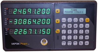

zdravím, chtěl jsem se zeptat nechal jsem si namontovat Digitální odměřování IAP3X Pearl V3 a když chci ubírat z průměru milimetr tak mi to ukazuje jen 0,5mm prý je přepnuté na frézku a já nemám manuál tak se chci zeptat zda by mi někdo neporadil jak to přepmout :D Díky za radu

11. 2. 2020, 4:19
Vidím to prvně v životě. Ale je tam tlačítko RAD/DIA. Tak bych si myslel, že to bude Radius/Diameter, tady poloměr/průměr.
Co to udělá?

11. 2. 2020, 4:36
když jsem to zmačknul tak na ten průměr už to bylo v cajku ale zase podélný posuv odměřoval dvakrát tolik :D

11. 2. 2020, 4:38
Je to prece popsane v tom manualu. Zmacknutim menis vsechny tri osy naraz. Ty potrebujes zvolit jen tu jednu. postup: FUN -> X (volba osy)-> RAD/DIA

11. 2. 2020, 4:48
Tak už se mi to podařilo nastavit, díky moc.. ale pokud by někdo měl ten manuál v češtině nebo věděl kde ho stáhnout také bych byl moc vděčný :) :) :)
