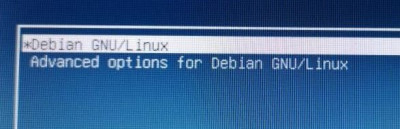

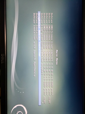

Tak jsem ještě zkusil postup Montega a stále kvoká.
instalace OK - po startu volba:

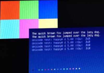

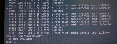

pokud dám c, mám příkazový řádek a třeba grafika se zapojeným LCD sedí:
funguje i videotest:

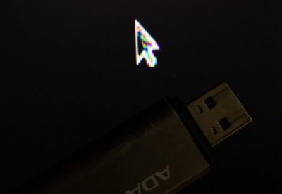

ALE pokud to nechám naběhnout "normálně", tak je černo a mega myš?

Cjuz píše: 11. 2. 2020, 9:48
To je "kosmeticka vada". Nejaky problem s videodriverem.
Jestli je to nainstalovane, mozna tomu chybi nejake balicky.
Zkus zmacknout <Ctrl><Alt><F2> - melo by te to prepnout do textove konzole.
Tam se musis prihlasit jako root.
nevim, jestli jsou tam nastavene repozitare a mas to na siti, ale muzes zkusit spustit
Kód: Vybrat vše
apt-get update
Kód: Vybrat vše
apt-get install xserver-xorg-video-all
a restartovat to
Jestli to nezabere, bude potreba ziskat nejake logy, treba /var/log/Xorg.0.log a zjistit, co je tam za hardware, pripadne tomu na tvrdo nastavit rozliseni (uz jsem nedelal nekolik let)
Jinak snad se zitra (12.2.2020) vecer dostanu k tomu, abych to nekde zkusil rozbehat a byl schopen i poradit.

12. 2. 2020, 6:16
Instalace:
V biosu nastavíte botování z USBflash u novějších desek boot USB bez UEFI
Je dobré mít připojen sítový kabel během instalace si bude stahovat nějaké soubory :D

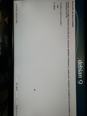

Pokud máte nastaveno správně měla by vás přivítat tato obrazovka.
Vyberete volbu grafické instalace :D

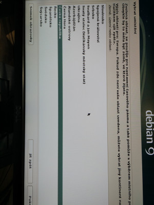

Další je volba prostředí - české vybrat několikrát :)

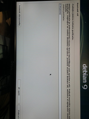

Další je jméno počítače - cokoliv

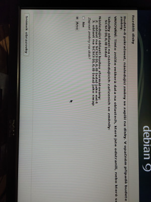

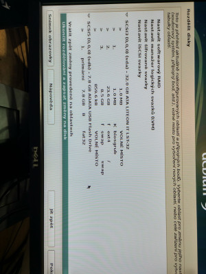

Rozdělení disku
Tady je odlišnost od Windows linux používá několik samostatných oddílu:
Volba použít celí disk
Další je Všechny soubory v jedné oblasti (pro začátečníky)
Ukončit a zapsat na disk

12. 2. 2020, 6:31
Další je potvrzení rozdělení disku
A použití serveru pro stahování
V obou případech ano

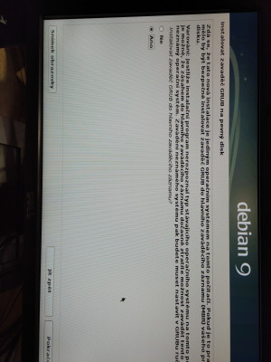

12. 2. 2020, 6:37
No a poslední je instalace zavaděče aby se vám ten nový linux spustil :D
Potvrdíte a po chvíli nastane restart a měl by se měl spustit linux
Nezapomeňte na změnu boot v biosu

Jen poznamka - jeho postup smaze vsechno, co na pocitaci je (pouzit cely disk). Tim nekritizuji, jen upozornuji na mozne riziko.
