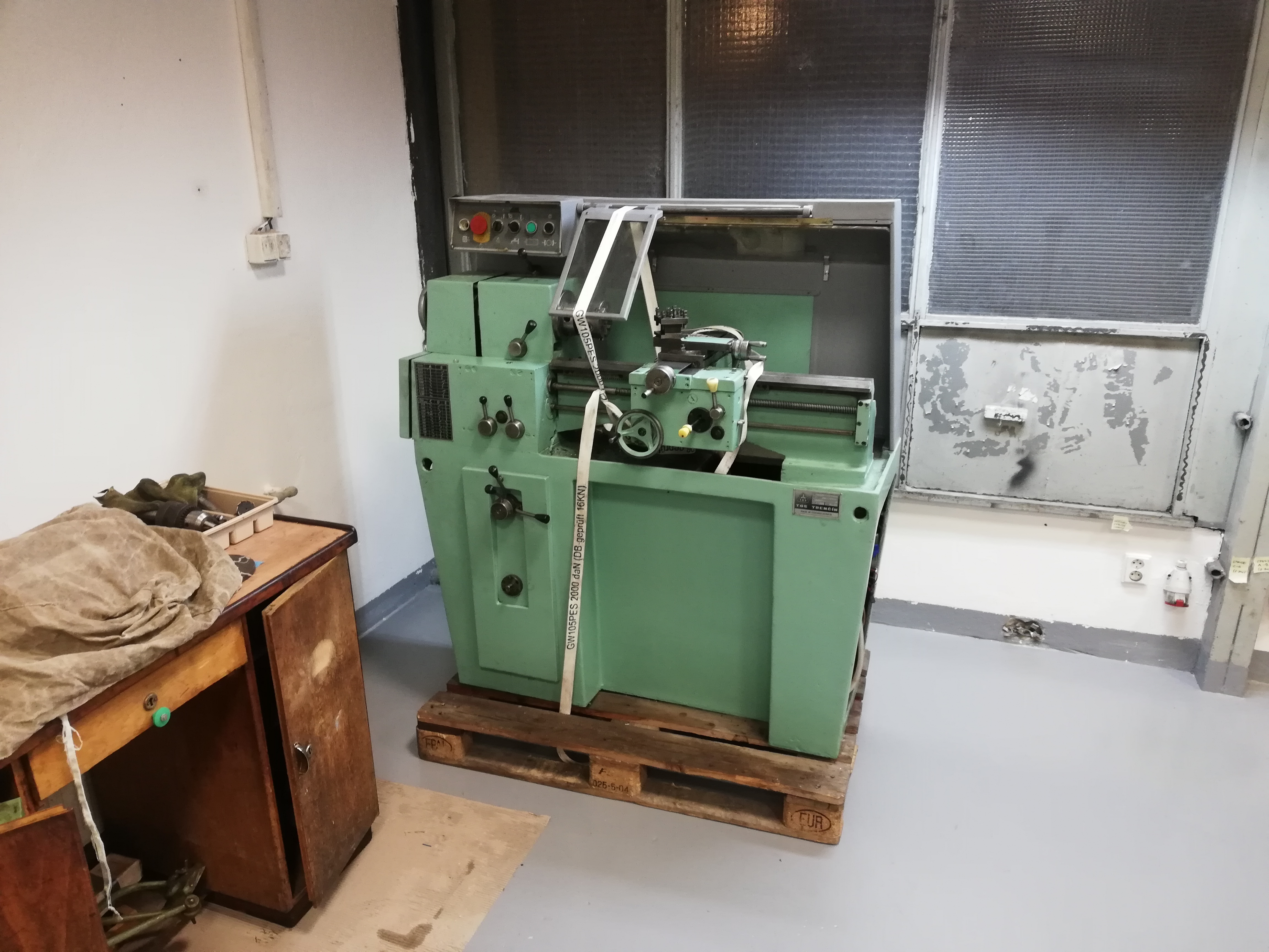

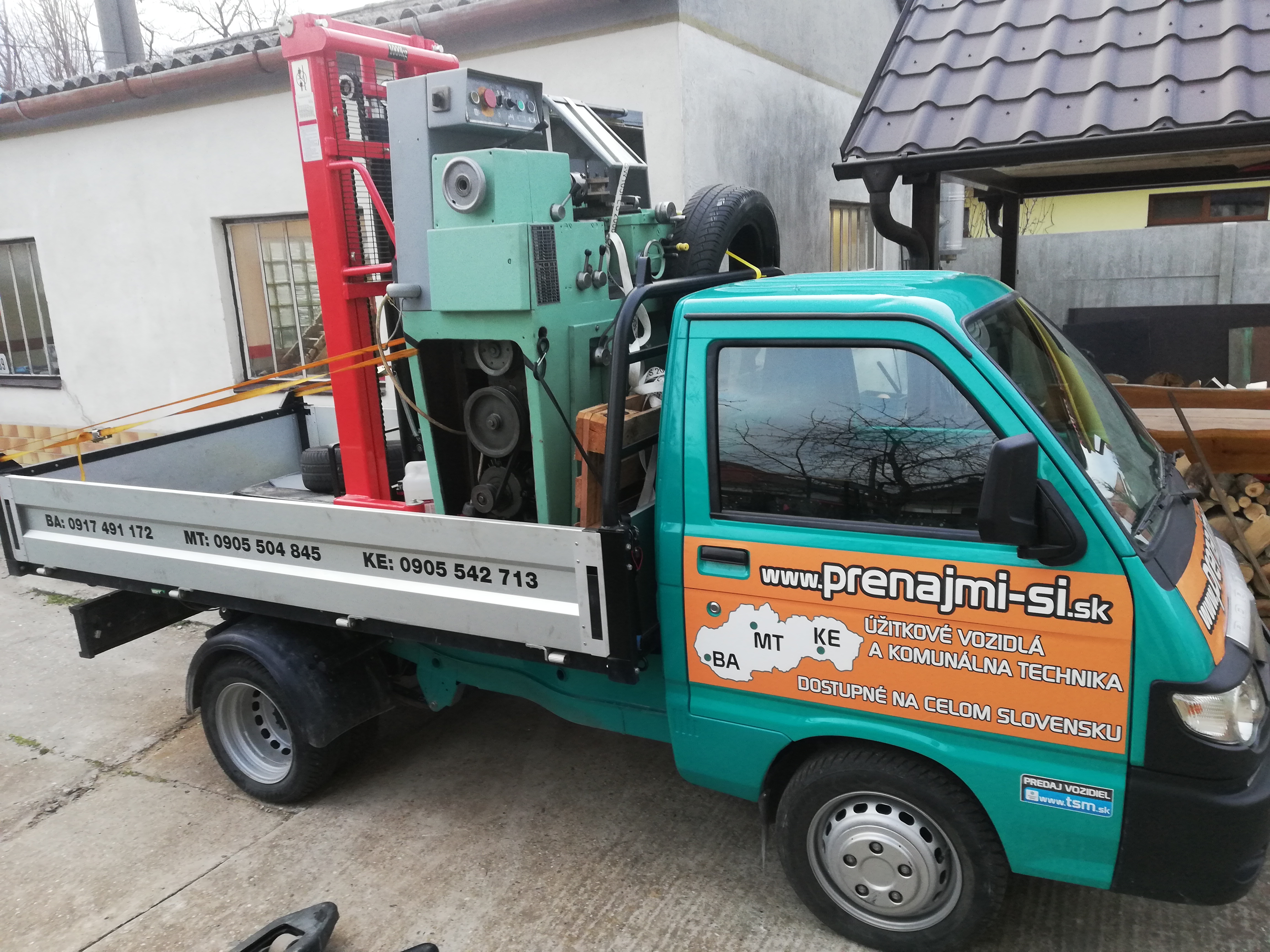

Tak na budúcu sobotu už predávajúci zabezpečil nakládku. Dám mu nový domov. S kolegom máme ešte MNko v plnej palbe (okrem pákového koníka) takže s klieštinami nebude problém. Ďakujem za rady, isto budem priebeh dokumentovať. A takisto potrebovať priebežne ďalšie rady :-) Sústružník nie som, ale strojarina ma baví a rád sa učím.

Tak a už je doma. Už teraz viem že to bude zábava, keďže som si neuvedomil aká hlučná je prevodovka. Keď som bol na obhliadku, bežali v dielni ďalšie stroje. Bude potrebovať lásku.

To nemusí být převodovka ,já měl nemocnou kladku napínáku řemenu a to byl rachot :lol:
