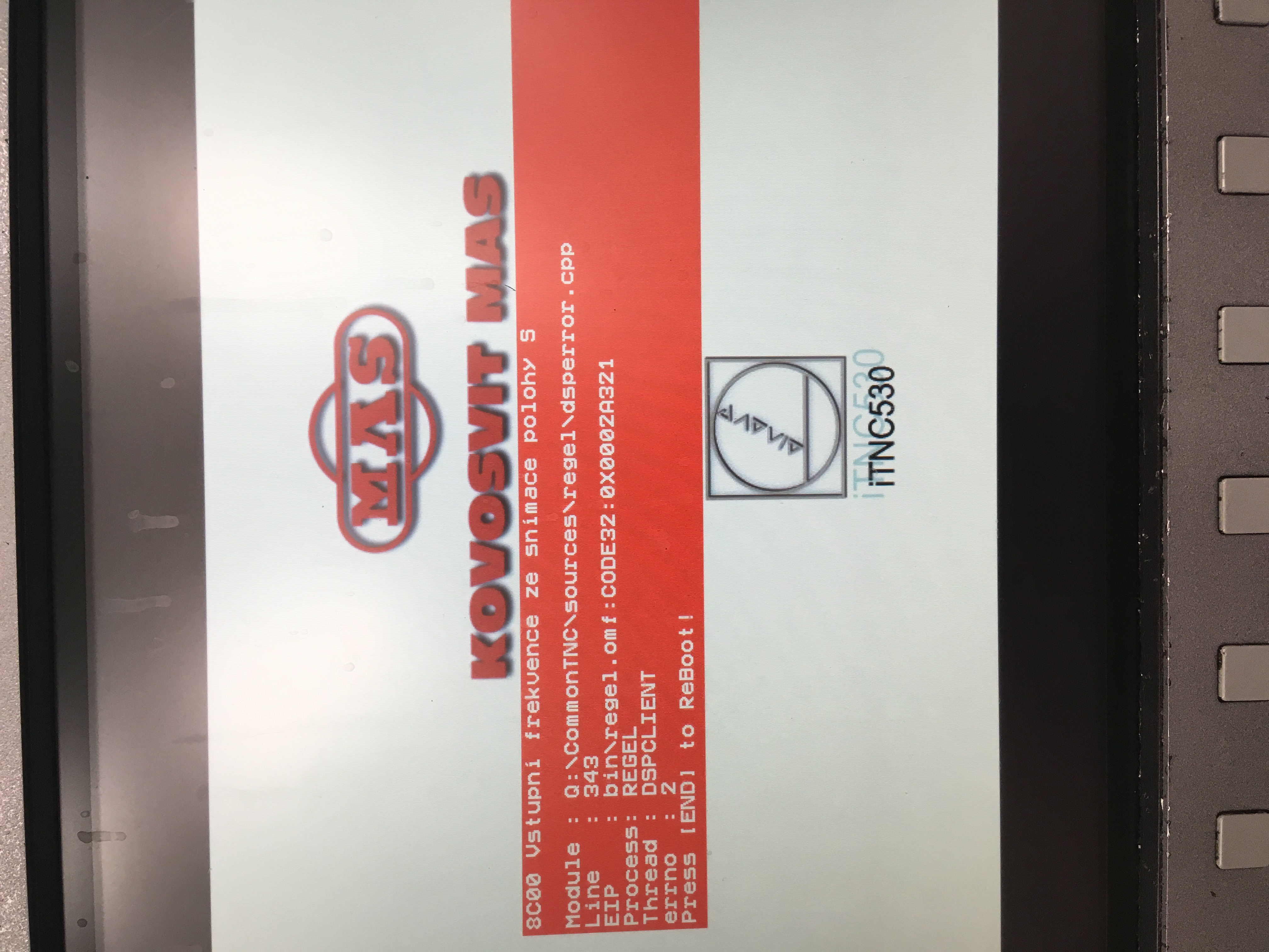

Zdravím kolegové,
Měl by někdo tušení, jaká závada způsobuje toto chybové hlášení?
Díky moc Obrázek[/img]
Příspěvky: 10268
14. 2. 2020, 4:30
No nedávno mi někdo nazvracel do pravítka v ose Y (lehká stopa po oleji nebo páře z emulze) a protože je to 426/430 tak to blábolilo něco o amplitudě ze snímače osy Y ,tak jsem ho vyhnal a vyčistil jak sklo tak snímač ,seřidil vzdálenost a je po problému .

fmodel píše: 14. 2. 2020, 4:30 ... ,tak jsem ho vyhnal a vyčistil jak sklo tak snímač ,seřidil vzdálenost a je po problému .

Vadny snimac nebo kabel k encoderu vretene. Co je tam ? Mechanika nebo Elektrovreteno?
