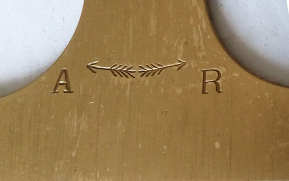

Potreboval bych do mosazi vygravirovat tyto sipky a dve pismena velikost pismen je cc 4 mm. Jedna sipka je dlouha 10 mm. Potom kdyby slo jeste tyto tri cisla velikost cisel je cc 2,5mm.

ty šipky jsou ryté a možná i to písmo jen je to po rytí vyhlazené... bude to něco staršího

doporučuji nakreslit tvary v dwg, nebo podobném formátu.
jestli to máš jen na fotce, dá se použít zvětšená fotka jako podklad pro překleslení.
ono i když někdo gravíruje, to překreslování je na dlouho a nikomu se moc nechce + stálo by tě to zbytečně hodně.

mam original, je to do hodin a delal jsem novou zakladni desku

dwg je jako vektorovy format??
to by sla udelat fotka z fotky by se vytahly jen ty pysmena a potom by to slo prevedst??

ano, potřebuješ vektory, jinak to CNC neschroustá
ale zdá se že to jsou pro tebe neznámé vody
a abych jen neřečnil do větru, pošli mi ostrou fotku (v příloze a zipu) v co největším rozlišení focenou kolmo na texty.
ideálně k tomu dát i pravítko, nebo jiné měřítko podle čeho by šlo doladit měřítko.
vyzkouším to a pokud to bude dle tvých představ pošleš mě ty části kde to má být vygravírováno.
nějak se domluvíme

ja to vecer prekreslim nedela mi to problem je mi jasne ze tu fotku kdyz prevedu do vektoru tak ze to je nesmysl. Ty cisla se sipkama mam prekreslene do pul hodky. Pred par mesici jsem si takhle delal cifernik do hodin. Rozhodne to nechci nikam posilat predstavu mam takovou ze prijedu jeden kus se udela na necisto a potom nacisto a zase odvezu. Pripravek na upnuti udelam tak ze se to normalne upne na pohodu.
Kdyz mas vyresene upnuti mas obrazek na jak je to dlouho prace tak na pul hodky?? S bidou

nemám gravírku, jen CNC a nevím jak to má vypadat (vnitřek písmenek) - jestli to je možné brát jen V nástorojem na střed, nebo jinak.
a dobu neodhadnu až se to jednou projede, já si to prostě musím vyzkoušet.
nevím proč by měl být nějaký upínací přípravek, je to něco velkého?
A taky nejsem firma s dílnou, takže jediná možnost je že si to do kumbálku 3x2m za dětským pokojíkem vezmu sám :)
Ale až to bude v křivkách, vyzkouším si to a pošlu výsledek, pak se uvidí.

Keď pozerám na tú fotografiu, nebolo by lepšie to oskenovať? Mám súsenosť, že väčšina bežných fotoaparátov amá vankúšové skreslenie obrazu pri makro záberoch a ešte do toho vstupuje tá vinetácia. No a skener by to dal rovno ako vektorový obraz. Bolo by to k danému účelu prevodu na krivky vyhovujúce?

takhle by nejak vypadaly ty obrazky ve vektorech jeste bych je malinko doladil
