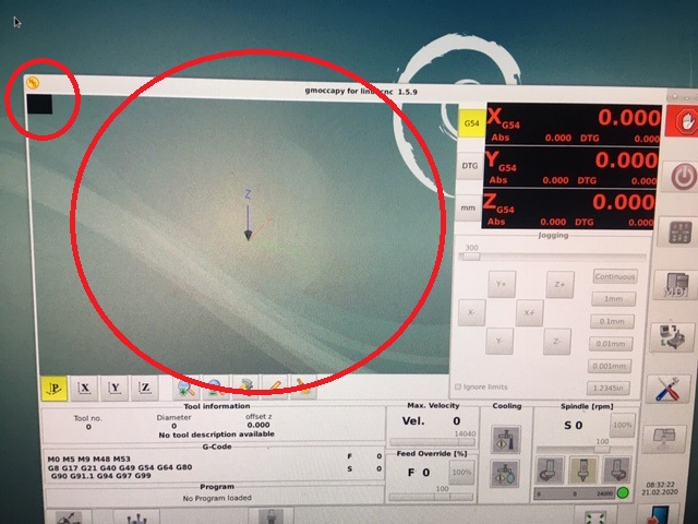

včera jsem zabil cca 4 hodiny , když jsem hledal jak opravit tohle, a stejně se mi nepovedlo.
Nějke jsem si rozdrbal pozadí preview v gmoccapy a nevím kde.
Buď je to jen zmenšené viz ta fotka , nebo zrušené pozadí celé.
Našel jsem na netu , teoreticky že by pomohlo editovat axis.tcl a přidat background:
frame .toolbar \
-borderwidth 1 \
-relief raised \
-background "black" (nebo jiná barva)
Ale ani zeditovat mě to nešlo, pač ten soubor system permanentně využívá a neuložím to.
A přes SSH nemam sudo práva..
Ale trochu se bojím aby to neblo jen nějaké zašrtávátko , nevíte co s tím ?
Díky za každou radu

Tak nic nechápu to nic jsem neopravil po několikátém restartu gmoccapy to naběhlo ok, ale včera jsem to restartoval asi 20x a nic... :? tak doufám že už to vydrží..
(ještě mě napadá že by to bylo tím XDMCP pač se přes to připojuji nedělám to lokálně..) :?

Ono to bylo průhledné všude nejen v gmoccapy..
Příspěvky: 23407
21. 2. 2020, 12:58
tipnu to na xdmcp

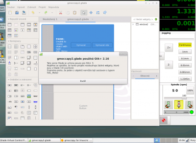

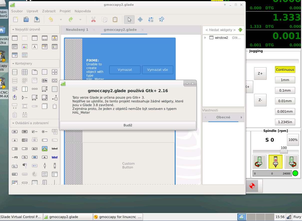

a) nainstaloval jsem glade
b) otevírám soubor gmoccapy2.glade
c) hází mě to že je to určené jen pro GTK+3 a nenačte se mi to
Co dělám blbě:
1) otevírám spatné soubory
2) musím někde nainstalovat GTK+2 (kde a jak ? )
Vím že asi všechno špatně , ale nějak se to naučit musím :mrgreen:

tak nakonec všechno jinak , jen je potřeba nainstalovat poslední Glade 3.8.6
https://forum.linuxcnc.org/48-gladevcp/ ... t=10#99607
Už to jede.. :mrgreen:

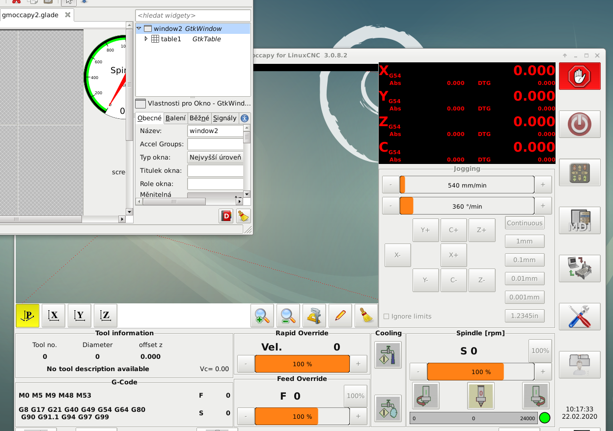

Glade už to načte, nicméně už je to gmoccapy zas průhladný , mě jebne :lol:
Příspěvky: 7171
22. 2. 2020, 9:38
A neměl bys lepší si zazálohovat své konfigy a natočit linuxcnc celé znova ? vždyt je to práce tak na 20 minut.
