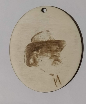

Dobrý den
mám čínský laser a ESS a PWM. Zapínám přes M10P1/M11P1, sílu řídím S. Vše jsem rozjel dle návodu na https://warp9td.com/. Pokud řežu nebo vypaluji PWM funguje dle nastavení v kódu.
Chtěl bych vypalovat i obrázky v odstínech šedi. A tady jsem narazil na problém. Laser nejede plynule. Dojede do nastavení S.. kde se má změnit síla laseru, zastaví přenastaví S a pokračuje dál k dalšímu S. Je to šíleně pomalé. Dá se to nějak vyřešit aby to jelo plynule? Dík za každou radu.

Ahoj, bohužel kvůli tomuto jsem přešel na grbl , návod jsem hledal ale nic , možná si pohrát s frekvencí ESS a rozdělit je aby šlo víc pro vreteno a nechat ho aby vše řídil on ..
A nebo pokud máš řízené zetko tak generovat kód změnou výšky v ose zet. .
Ale jak jsem cuchnul k Grbl tak bych neměnil má v sobě i generování kódu pro fotky ...
Holt mach nemůže umět vše 😁

tak přes Lasergrbl to jede. Trochu trápení, ale jede. Mám to že odpojím LPT kabel od Smoothstepperu a přepojím k arduinu. Jednoduché. Jediný problém je TTL, musím mít zvlášť kabel z arduina. Přes původní oddělovací desku mě to nejde invertovat. Laser jede naplno a ubírá..Nenašel jsem kde v Grbl to nastavit. Přímo z arduina to jede jak má viz. obr.
22. 2. 2020, 12:04
To není chyba GRBL. Naopak tvoje oddělovací deska to invertuje.
PWM výstup je na GRBL dělaný HW čítačem. Ten by se dal naprogramovat tak, aby invertoval výstupní signál. Ale muselo by se to změnit ve zdrojáku GRBL a přeložit. Uživatelsky konfigurovatelné to není.
