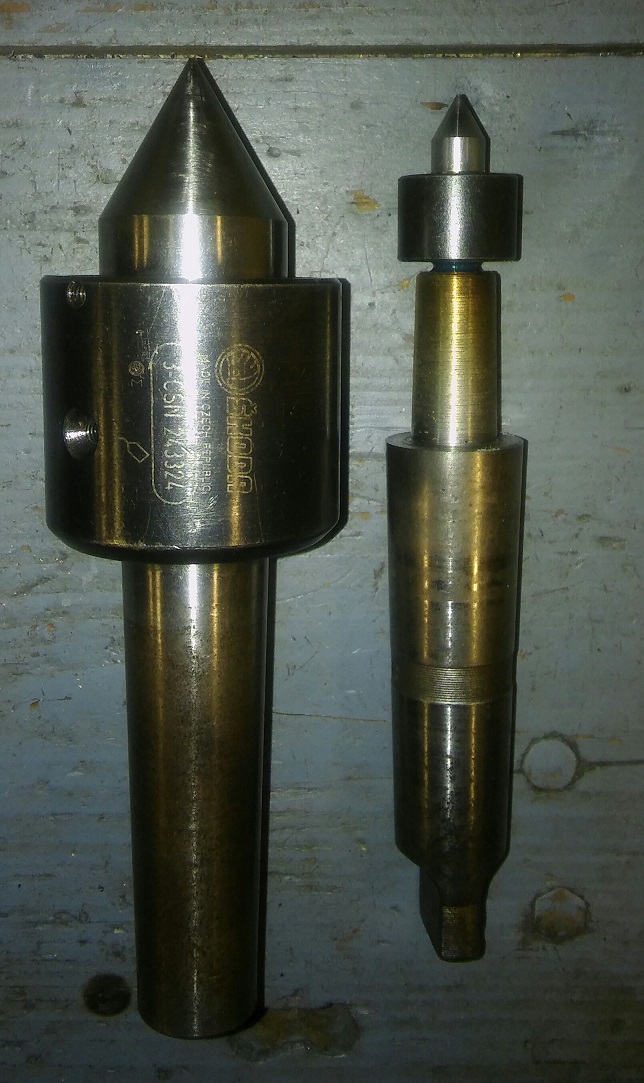

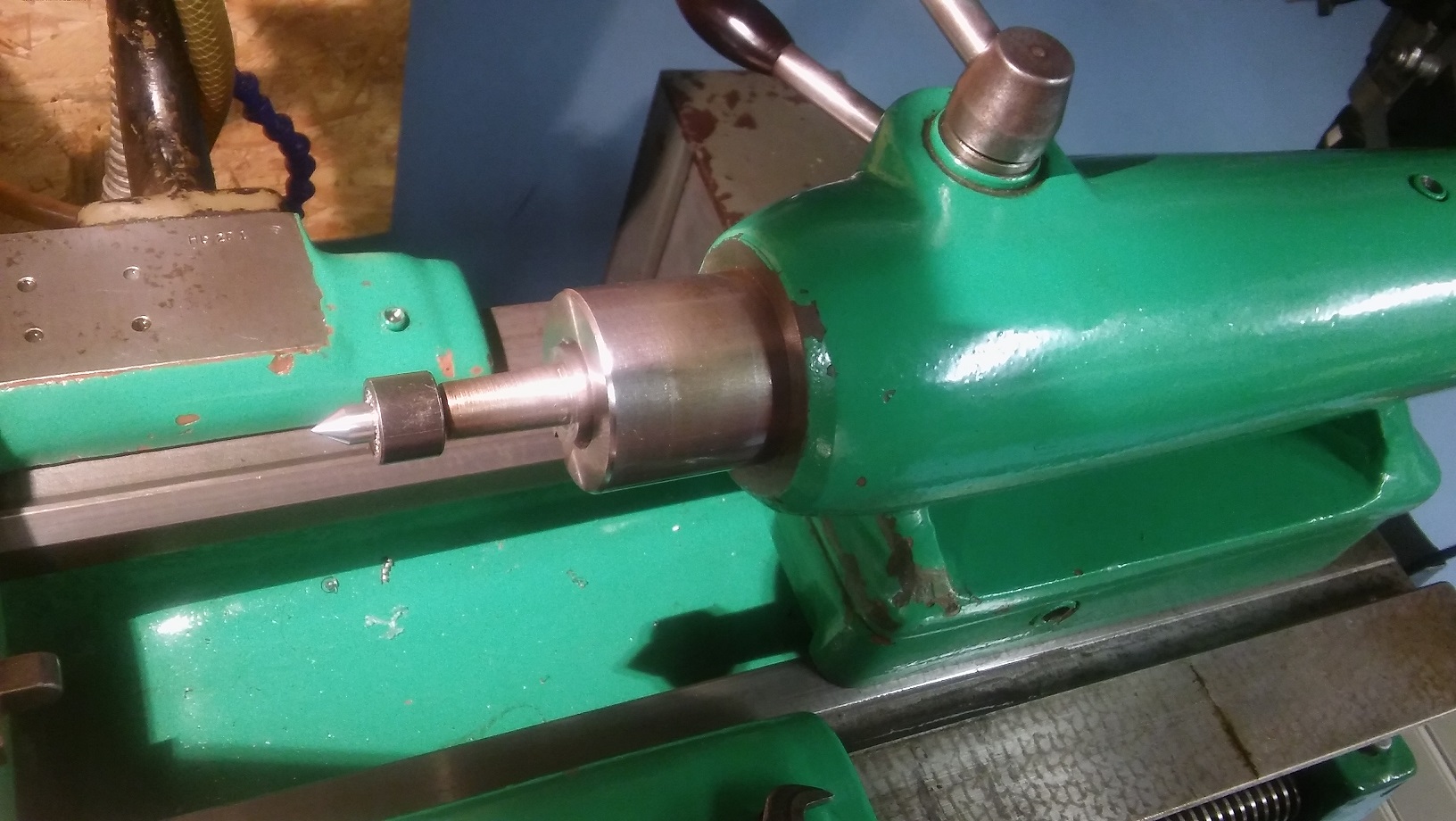

Dnes jsem si ubastlil malicky otocny hrot do konika. Ma 18mm max. prumer. Uz tolikrat bych ho v minulosti vyuzil a misto toho ho nahrazoval ruznymi zpusoby... no lepsi pozde nez nikdy. :oops:
Zrecykloval jsem k tomu poskozeny trn Mk3/B16 pro vrtackove sklicidlo. Na tech foto z procesu nejsou srazene hrany a dodelana kosmetika, davam jen ako inspiraci...
btw: Taky to byl prvni (mini) job pro mou "novou" suportovou brusku SBMT-2A. Je to uz moje druha. Tu prvni mi pred lety ukradli i se soustruhem, ted ji konecne zase mam k dispozici. Hura. :)
Porovnani s klasickym ot. hrotem Skoda
V koniku
V koniku

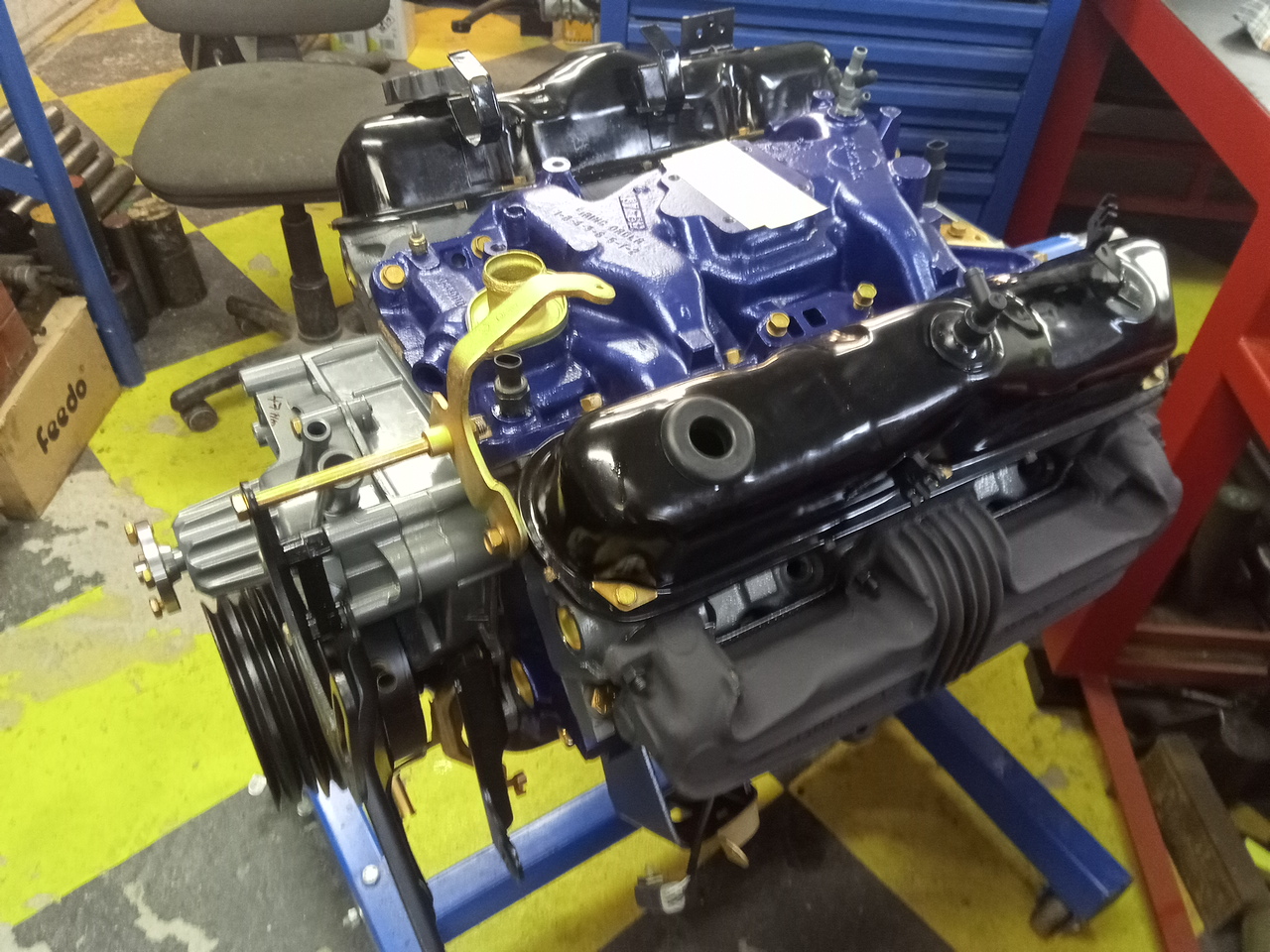

Tak jsem si zase trochu hrál.

stanik84 píše: 8. 3. 2020, 4:56 Tak jsem si zase trochu hrál.
Fe-rarri!
DwPetr
Příspěvky: 5257
8. 3. 2020, 6:15
8. 3. 2020, 6:27
Netlačí to trochu do prdele? ;-)
Příspěvky: 2606
8. 3. 2020, 6:34
Zatím trochu jo :-) . Ale pěkně pod tou prdelí cvrdlikaj ty vahadla :-) ...
Sedačku mám ale taky :-) . Pár fotek:

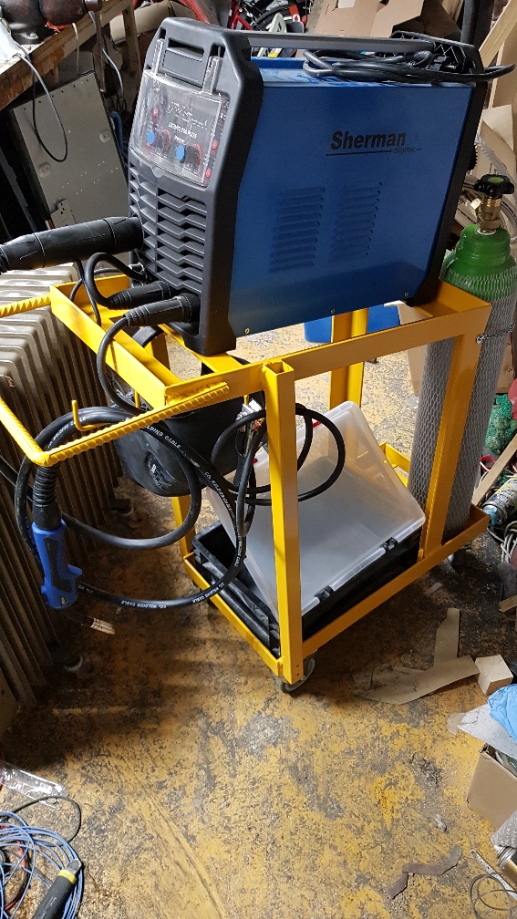

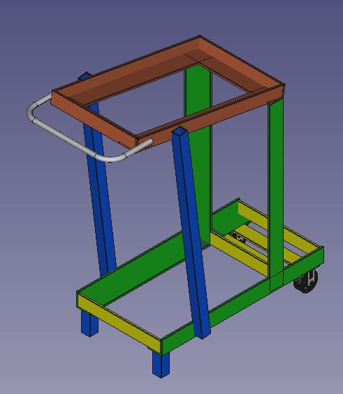

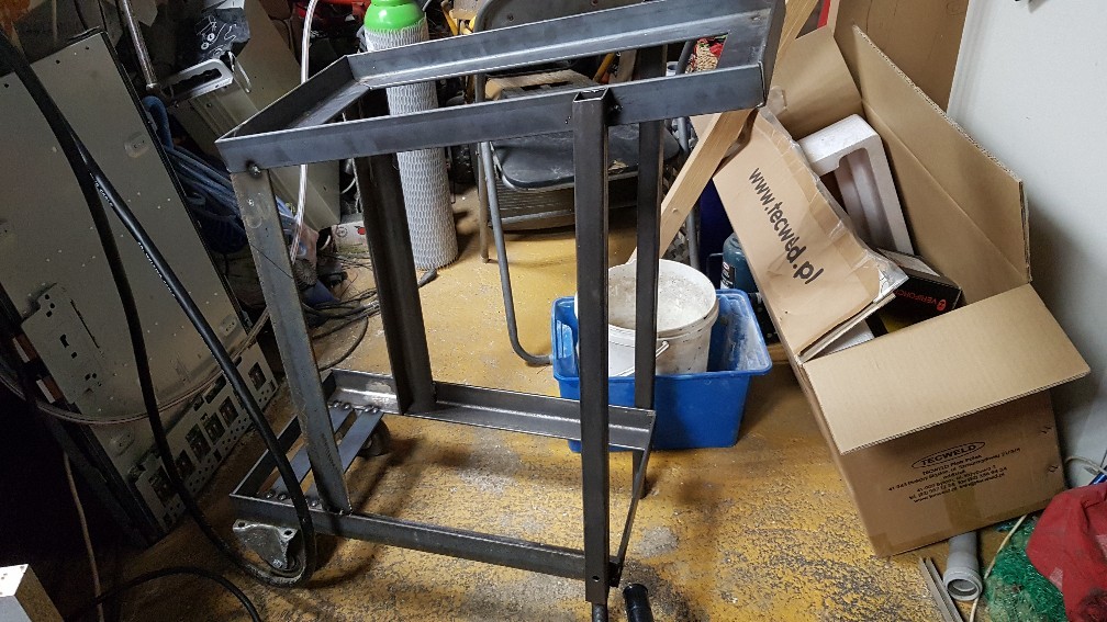

Tak konečně taky přispěju svojí troškou do mlýna.
Jak jsem psal v jiném vlákně, tak jsem si pořídil novou svářečku, ale vozík se nevešel do mojeho plánovaného rozpočtu, takže padla volba na stavbu. Železo je ze zbytků, případně z kovošrotu.
Všechno začalo modelem - moje první assembly ve FreeCADu :)
Zbodovaná konsrukce
A finále v komaxitovém kabátku aby to ladilo s podlahou (až se zamete...)
Takže suma sumárum jsem spokojen. Jak se svářečkou, tak s tím jak to dopadlo a co jsem se zase naučil (včetně "objevení" lakovny v blízkém okolí).

Hmm, snad prezuje pad z tej vysky. Osobne by som sa bal, a preto to ani nemam v plane stavat a ked uz tak nie take vysoke.
RHtronix
Příspěvky: 140
Registrován: 3. 4. 2012, 5:02
12. 3. 2020, 7:36
atlan píše: 12. 3. 2020, 7:10 Hmm, snad prezuje pad z tej vysky. Osobne by som sa bal, a preto to ani nemam v plane stavat a ked uz tak nie take vysoke.
Jestli to bylo na ten vozík, tak toho se nebojím - není to vidět, ale svářečka je k vozíku přišroubovaná za nožky, takže nespadne. A vozík je dost těžký na to, aby se jen tak nepřevrátil...
